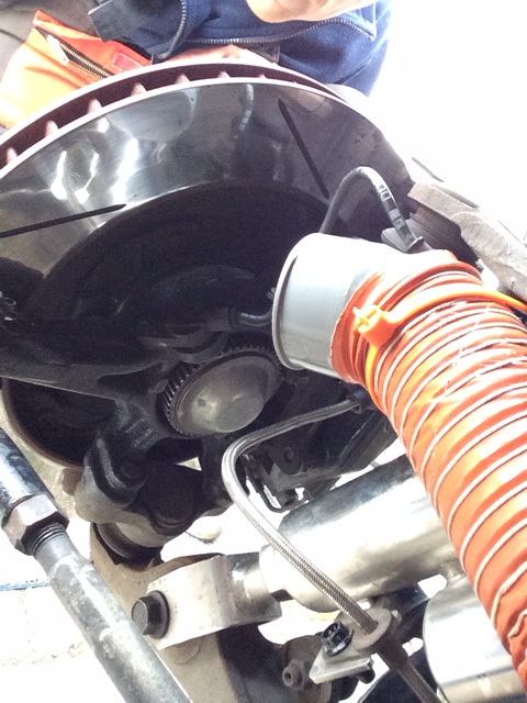

Ich denke das sollte dann schon ein stück besser sein als die oem bremse. Wenn das immer noch nicht meinen erwartungen entspricht, werde ich noch eine bremsenkühlung verbauen. -
