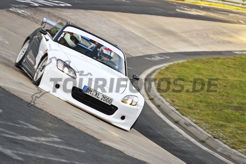

    Auf der Rennstrecke schleifts bei mir nur im Karusel. ;) Kotflügeltechnisch bin ich da auf jedenfall jetzt sorgenfrei. :nod:
    Und ansonsten gilt die regel schleift sich frei. :twisted: Außer natürlich bei Metall gegen Reifen, da sollte man auf jedenfall was machen. :thumbup:
    Ich habe aber jetzt auch rundum 1cm höher geschraubt damit ich den splitter fahren kann.
