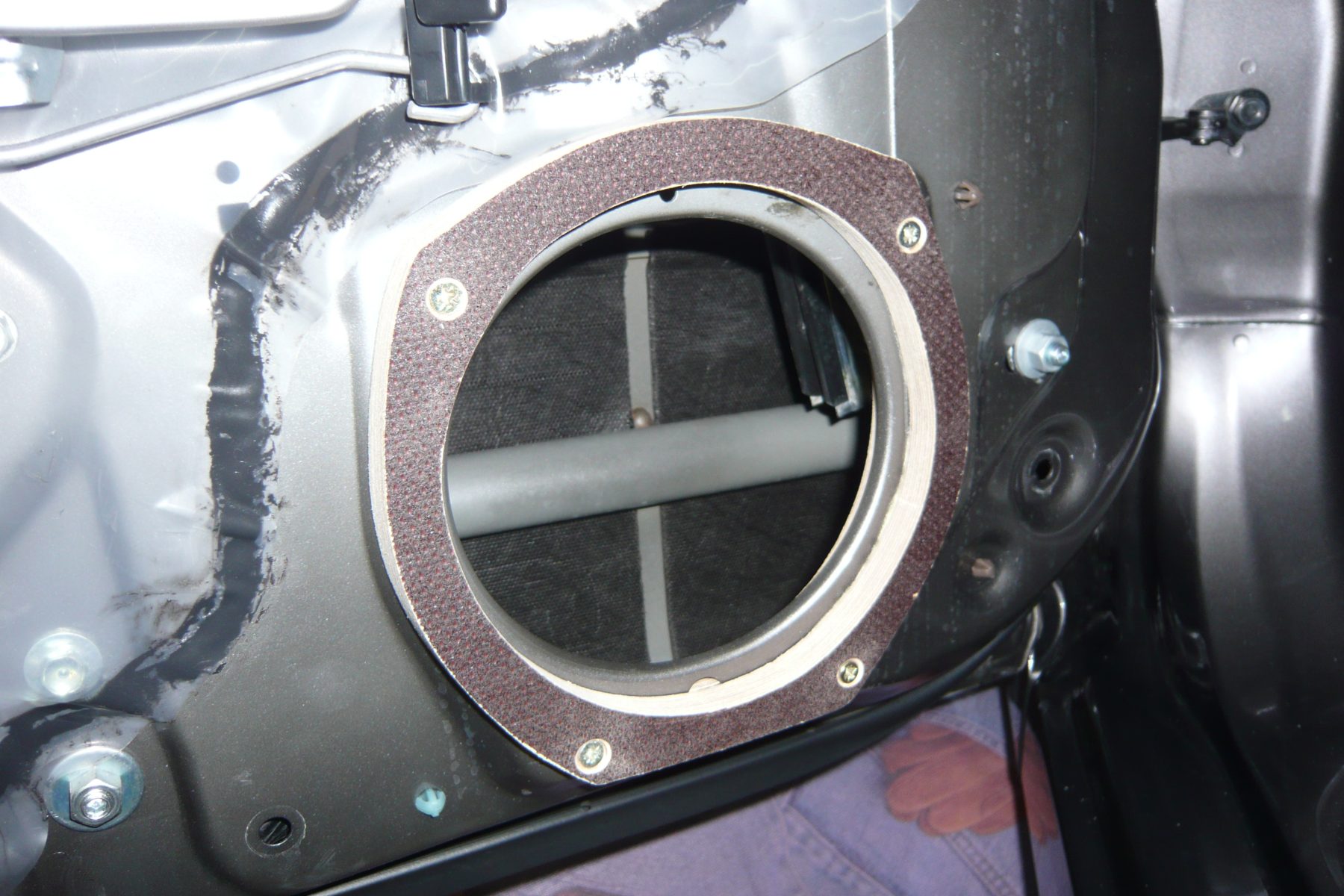

    Nun habe ich im vorraus schon gelesen, dass die 16er lautsprecher wahrscheinlich nicht passen werden. Gibt es irgendwo vorgefertigte Adapterringe zu erwerben?

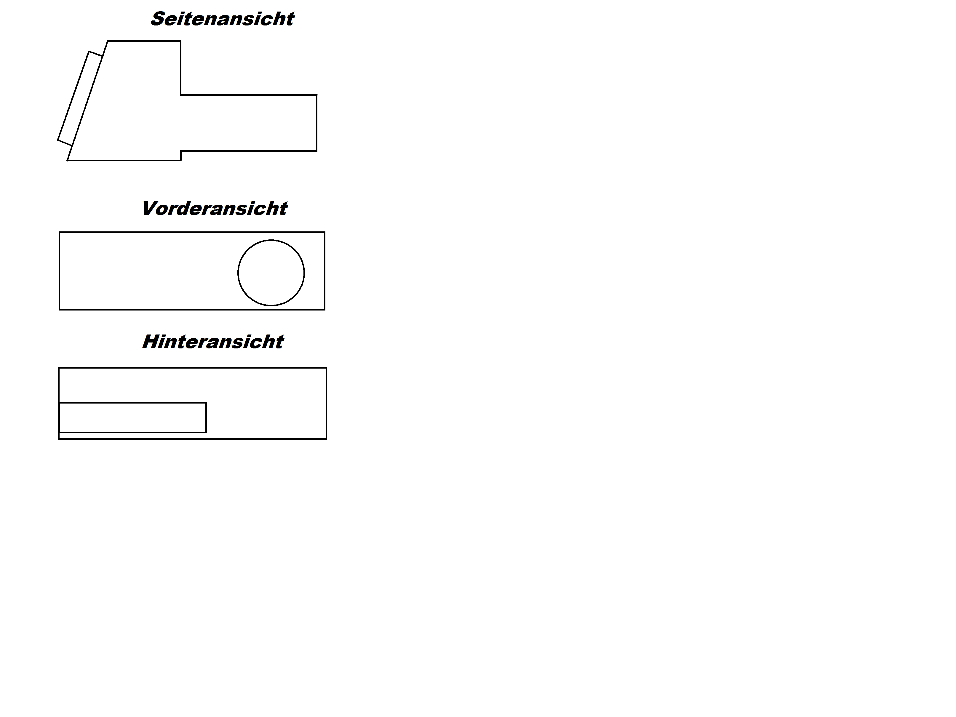

    Es soll ein Gladen Audio SQX 12 werden bzw diesen habe ich schon hier liegen. Jedoch weiß ich noch nicht so richtig wohin mit dem Teil. Ich dachte erst an die Kofferraummulde. Weiß da vielleicht jemand wieviel Liter sich da verbauen lassen in der Mulde?(leider habe ich das Fahrzeug noch nicht hier^^)

    - Volumen Kofferraummmulde ca 35 Liter, allerdings nur dünnes Blech, also GFK-Hülle bauen
    - ob die 165er passen hängt von der Einbautiefe ab; du hast für ca. 55mm Einbautiefe Platz, alles darüber muß über die Adapterringe ausgeglichen werden. Das geht bis max 25mm, dann schlägt die Membran an der Tür-Innenverkleidung an.
    - Adapterringe habe ich mal selber produziert, gibts aber nicht mehr, wenn du willst kann ich dir eine Skizze als pdf zukommen lassen.
    - ganz wichtig für ein gutes Ergebniss ist eine Dämmung der Türen mit Bitumen o.ä. darüber findest du über die Suchfunktion ganz viel

    Die Lautsprecher vorn haben eine tiefe von 68,5mm d.h. ich muss mir irgendwie solche ringe bauen. Die PDF wäre super!! wenn du mir die schicken würdest. Ich denke mal die Ringe werden aus Holz sein.
    35 Liter ist leider zu wenig, weißt du welche Höhe der Kofferraum generell hat? Vielleicht lässt sich mein altes gehäuse an die Kofferraumrückwand stellen, wenn die Höhe passt. (vielleicht bringt das mehr druck, als in der Mulde)

    Na, für 25€ Zzgl. Versand stell ich mich auch noch mal an die Fräse.... :roll:
    yep, mit Michas Schablone und nem Multiplexrest in 18mm sind die vier Ringe auch mit ner Stichsäge in 30min erledigt

    Also die Kofferraummulde kommt nun nicht mehr in Frage ... 35 Liter sind nur möglich und ich bräuchte 75 Liter.
    Ich habe es mir so gedacht, dass ich das Reserverad komplett entferne und indem Bereich die Endstufe verbaue.
    Der Subwoofer kommt direkt vor die Rückwand. Weiß jemand wie hoch der Kofferraum ist?
    Eventuell mit viel Glück würde das alte gehäuse passen, was ich aber nicht glaube.
    Bei den Ringen muss ich mal schauen, ob ich welche selber baue oder mir die Teile bestelle, wobei 25 Euro schon ne Summe ist, aber im Vergleich zur kompletten Anlage es eher in Ordnung ist.

    Original von Savas1411
    65 Liter, die im Datenblatt vorgegeben sind.
    http://www.gladen.de/GladenWooferPDFs/SQX12.pdf
    Na wenn Du den schon hast und den verwenden willst... im geschlossenen Gehäuse reichen übrigens 32 Liter :roll: was wiederum ziemlich genau der Werkzeugmulde entspricht...

  • Naja, der Wirkungsgrad geht bei ner geschlossenen Box nicht wirklich runter, jedoch ist der Abfall am unteren Ende deutlich flacher. Wenn du also beabsichtigst, die Box aktiv zu fahren (d.h. auch mit einstellbarer FW und Subsonic) kannst du aus er geschlossenen Box deutlich mehr rausholen. Zudem ist der Sound deutlich knackiger als bei ner Bassreflex.
    Aber gut, das sind Unterschiede auf einem ganz hohen Niveau, welche man im S eh nicht hört.
    Ich hatte mal sowas für die Werkzeugmulde und unter der Heckablage gebaut, war ganz gut, allerdings hab ich dann nach Einbau meines Rainbow-Systems alles wieder raus geworfen, da die Rainbows einen sehr guten Tiefbass produzierten.
    Für die Heckablage sah das da so aus:
    Subwoofer Box für Reserverradmulde (unter Verdeck)
    Für die Mulde dann so :
