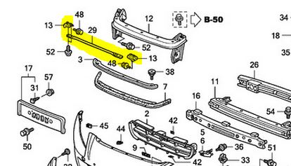

  • Stimmt auf dem Bild fehlt der Klima Kühler. Aber so ein Schlauch dürfte doch trotzdem passen. Hab leider kein Bild zur Hand.

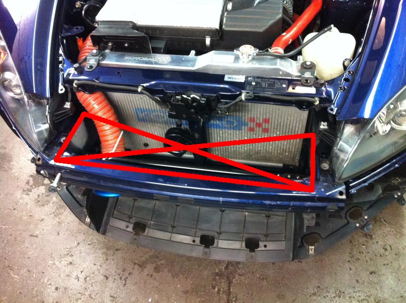

    Mal ein Vorschlag (bin ja ein Chassisoptimierungsfanatiker):
    Wenn man das Ding schon selbst baut kann man es ruhig weiter optimieren....
    Das sollte dann im Gesamtgewicht ungefähr wieder Richtung OEM gehen, allerdings mit erhöhter Steifigkeit. :nod:

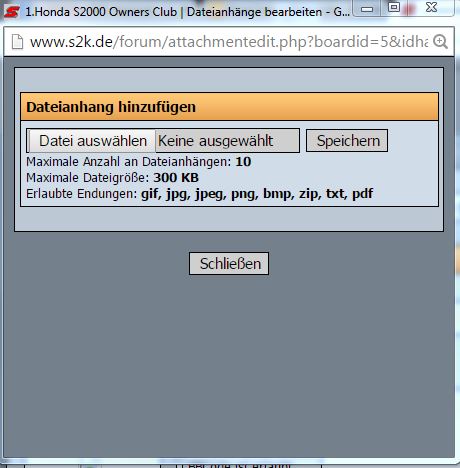

    Geh beim posten auf "Dateianhänge" , Datei auswählen, hochladen/speichern und dann den Code an der entsprechenden Stelle einfügen
    Sieht dann so ähnlich aus: "[ attach ]544158760[ / attach ] "
    Und ergibt:
    Größe theoretisch bis max 10MB /Bild, aber 1920 x 1080 ist mehr als genug, ich mach immer 1024 x 768
    Was hältst du von der zusätzlichen Versteifung? Geht genau in die Richtung der Versteifung die du schon eingebaut hast, aber eben deutlich stabiler. :nod:
  • Größe max. 10MB?? Schön wärs, leider sind es mickrige 300kb pro Dateianhang. Da ist nix mit schnell mal Bilder hochladen. das ist wohl auch der Grund warum viele über externe Hoster die Bilder reinstellen :?

    Zum Thema. Eine zusätzliche Versteifung der beiden Hauptträger halte ich für unnötig. Francis hat bereits das 2004er Model, welches bereits deine bzw. eine andere Skeedbrace o.ä. Verbaut, dazu kommt die Originalen Updates was der 2004er hat. Andere Stabis, und die schwarze dünne Strebe hinter der Lackierten meinen ASM Strebe. Das Auto hab ich ja nur 4 Tage bewegen dürfen bevor ich es angefangen habe zu zerlegen.
    Der Unterschied bei sehr hohen Geschwindigkeiten auf der AB war wirklich enorm 8o
    Hätte ich so gesehen nicht gedacht.
    Somit finde ich weitere Verstrebungen unnötig. Es sei denn ich merke in Zukunft dass meine Strebe einen Versteifungsverlust hervorrufen sollte,.....dann können wir noch mal schauen.
