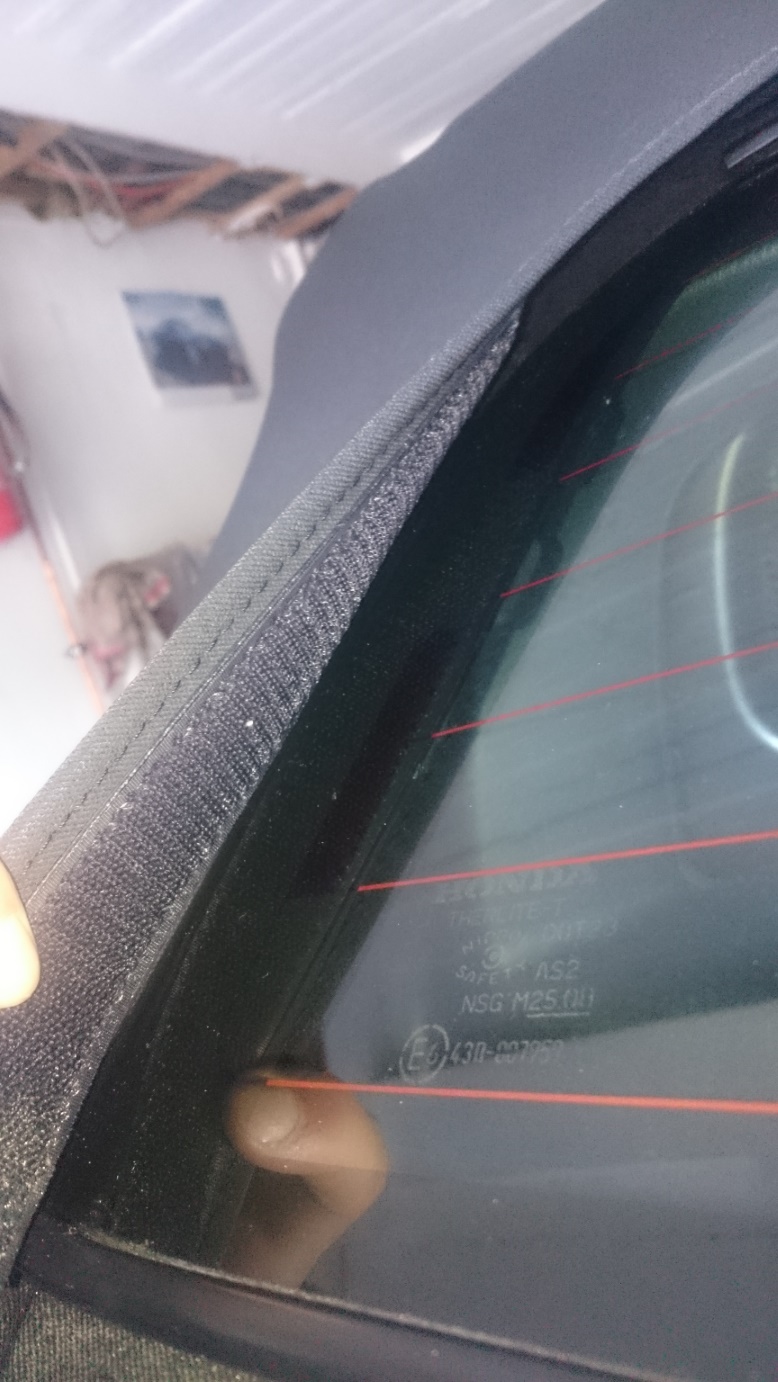

  • An der Glasscheibe sind bei mir so Klett Teile gewesen
    Guck mal, ob die noch halten. Wenn nicht, kleb sie mit einem geeigneten Kleber wieder an.

  • Ich grab das hier mal aus :)
    Meine Scheibe macht zwar keine Geräusche, aber mir fallen auch immer wieder diese Klettverschlüsse links und rechts der Heckscheibe auf.
    Beide sind jeweils um ca. 1/3 von unten an abgelöst.
    Weiß denn jemand für was die Teile gut sein sollen? Ich konnte nirgends das passende Gegenstück dazu finden.
