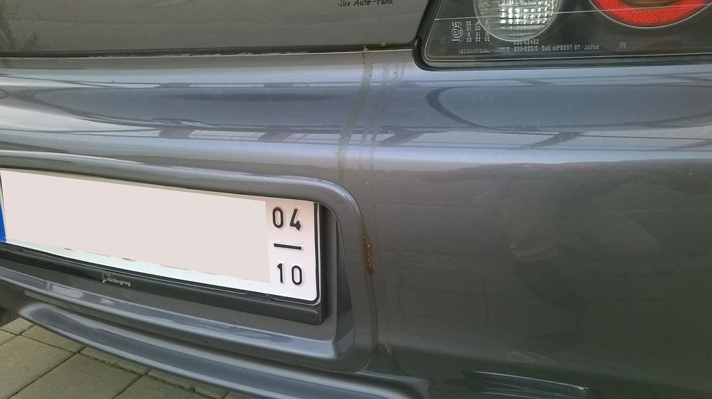

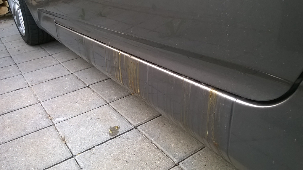

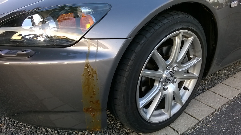

  • ...und es läuft und läuft und läuft... 8o
    Die Jungs haben es wirklich gut gemeint,
    an Material wurde definitiv nicht gespart! :D
    Wird Zeit, dass es wieder kälter wird... 8)
  • Iiiiii ganz schön ecklig wenn man nicht weiß was es ist :lol:
    Aber so toll scheint das ganze dann ja nicht zu sein, wenn es bei Hitze flüssig wird und wieder rausläuft :_?

  • Wie bereits bei meinem vorherigen Posting erwähnt: Timemax ist dafür bekannt, seeehr großzügig mit dem Material zu sein. Ich finds gut so, auch wenn man mal öfter hier und da was wegwischen muß. Dafür triefen die Hohlräume vor Fett, so daß Rost keine Chance hat.
    Teilweise verschwinden bei Arbeiten am Fahrzeug ganze Schraubenschlüssel im Fett... :lol:

  • Da bleibt auf jeden Fall noch genug drin. :D
    Es ist sogar teiweise beachtsichtigt, dass bei hohen Außentemperaturen, so wie es letzte Woche der Fall war, das Fett noch einmal buchstäblich in alle Ritzen läuft, teilweise dann halt auch raus...
    Die Werkstatt hat mich schon vorgewarnt bzw. ich hab mich ja vorab genauer informiert und da wurde das schon erwähnt.
    Agent Orange hat Recht, TIMEMAX geht immer in die Vollen,
    aber ich putze lieber am Anfang etwas öfter, bevor zu wenig Hohlraumschutz drin ist. :)
    Erinnert mich ein bischen an die guten alten Golf II, die auch solche Laufspuren der Hohlraumkonservierung gezeigt haben - da war VW ab Werk ja besonders großzügig.
