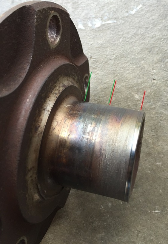

  • Hier mal wieder ein Versuch es Bildlich zu gestalten :)
    die rote Markierung ist die innere Halbschale des Radlagers in Richtung Diff, die grüne die äußere Halbschale in Richtung Radbolzen.
    Die innere Radlagerhalbschale bekommt immer mehr spiel auf der Radnabe und dadurch entstehen die Geräusche. Zusehen ist eine raue Oberfläche auf der Nabe.
    Das Spiel entsteht denke ich durch die Hebelwirkung der Radnabe zum Lager.
    Irgendwann flexe ich mal ein Radlager und Radnabe samt Radträger auf und lege alles für ein Foto hin damit man es besser verstehen kann :D
