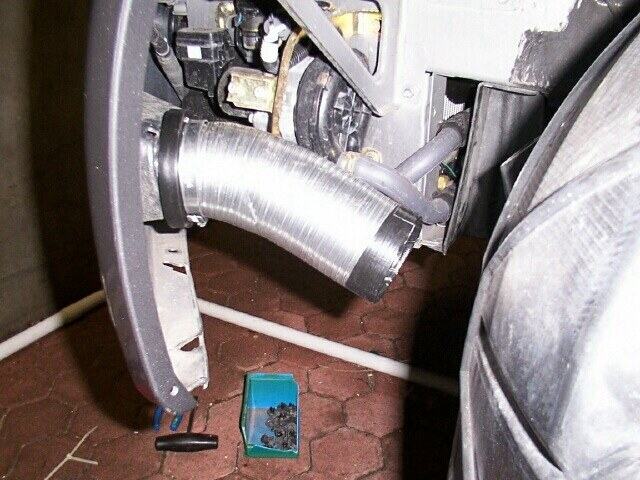

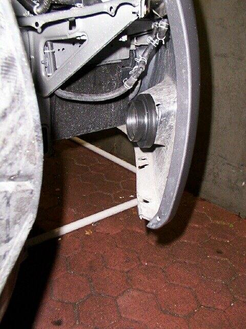

Eine richtig gute Lösung wäre wohl ohnehin nur eine neue Bremse, mit größeren Scheiben, Sportbelägen, besserer Belüftung (mindestens innenbelüftet), entsprechende Sättel/Kolben etc.
Aber auch wenn es da etwas gäbe: alleine die Lösung für die VA kostet bei Postert rund 4.000 Euro. So 3.000-4.000 Euro pro Achse sind ne Menge Holz für einen S.
dann lieber mengenrabatt bei bremsbelägen ...
vielleicht läßt sich ja jemand noch ne alternative lüftung für die bremsen einfallen ... vielleicht irgendwas, was in das rad luft reinführt ... -
