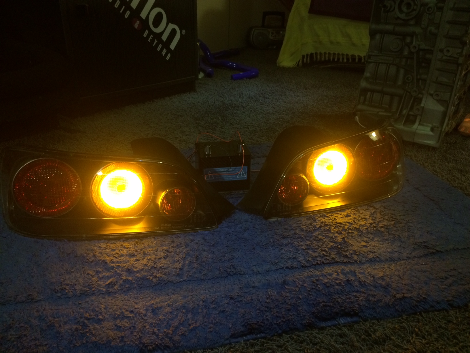

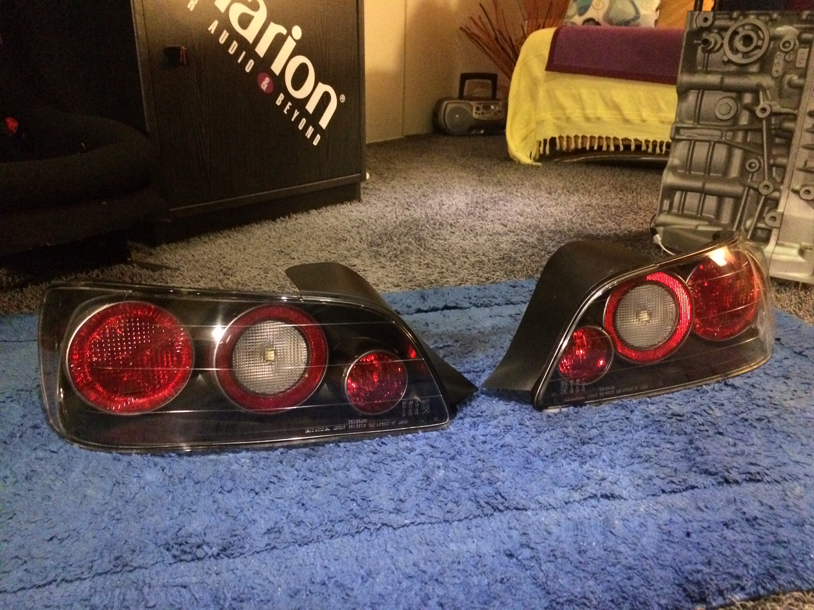

  • So, ich habs getan :]

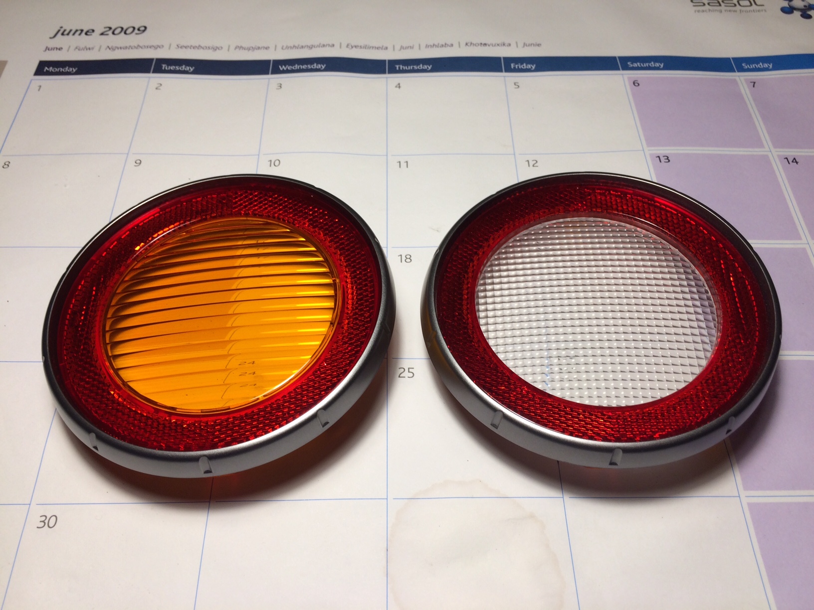

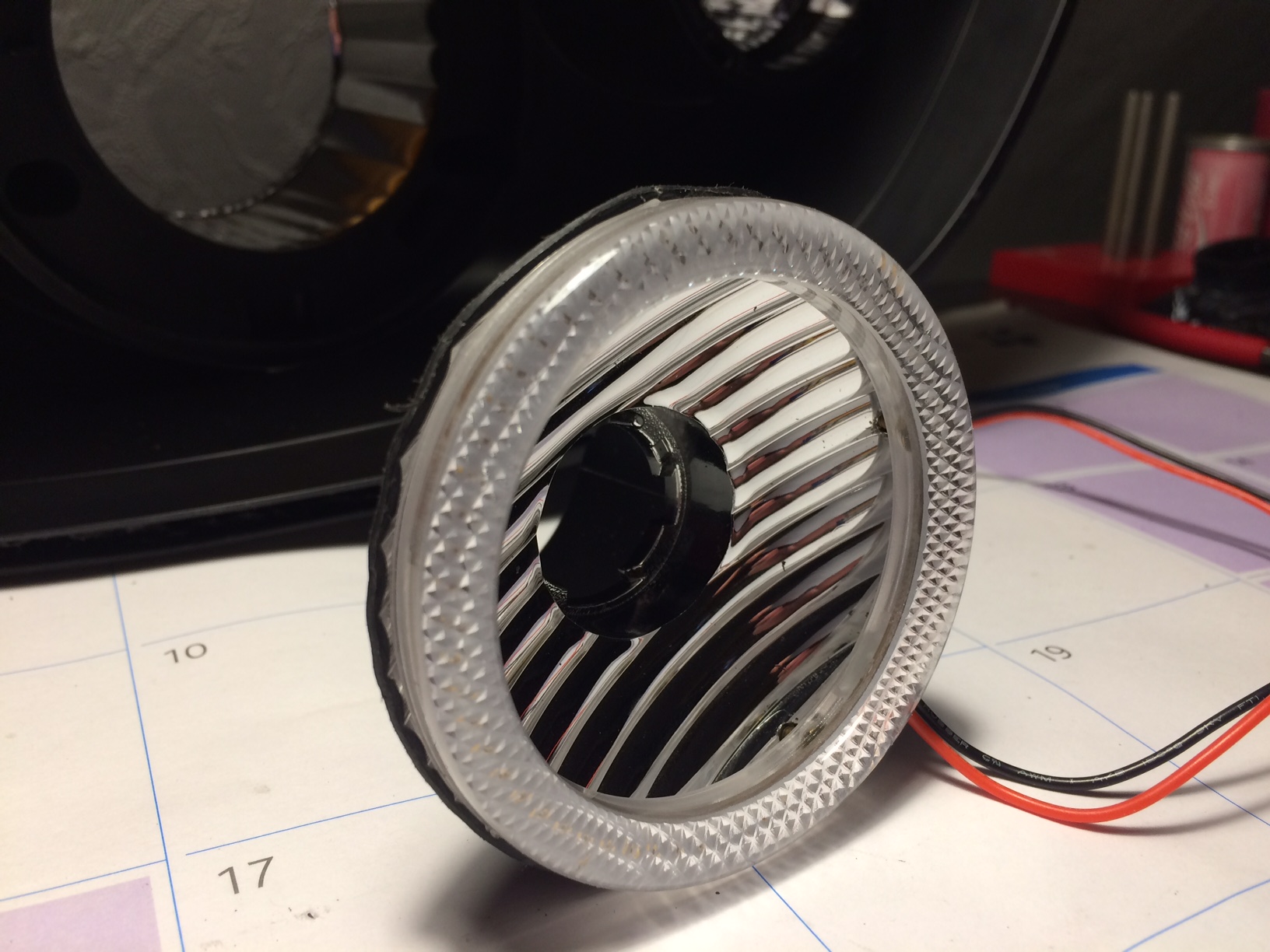

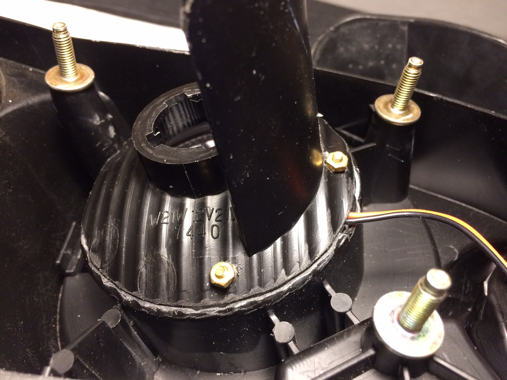

    Hab nun die RL umgebaut. Ich kann Euch nur sagen, dass es ne mords Arbeit war. Pro RL hab ich ca. 9-10 Stunden benötigt, und da ist der umbau der Elektrik im Auto noch nicht mit gerechnet. Muss noch die Tage erfolgen.

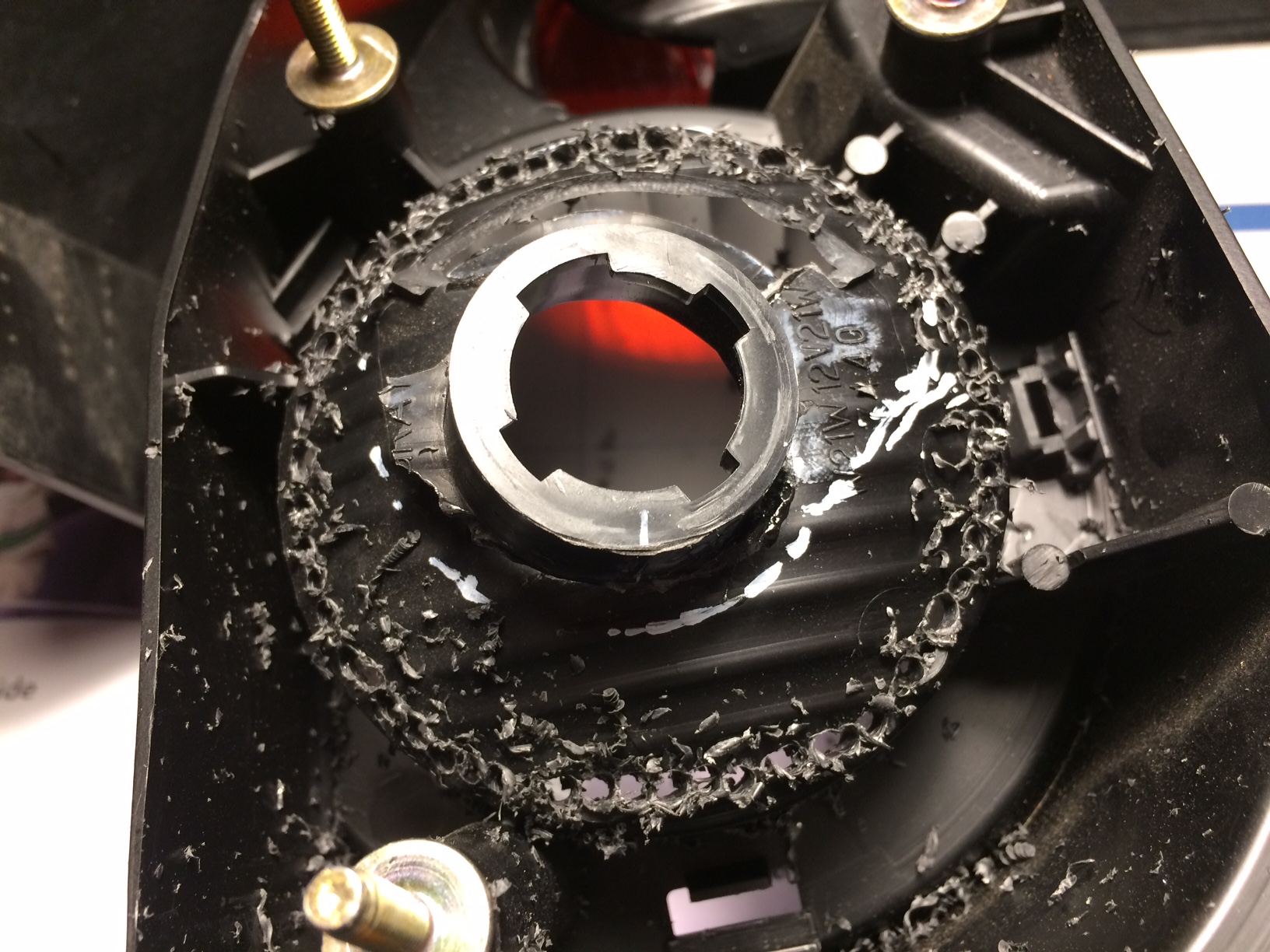

    Zum Umbau. RL aufbacken bei 100 °C, Ober- und Unterhitze mit Umluft bei 9-10 min. Mit einem breiten Spachtel hab ich dann auch fix die Leuchten geöffnet. Wichtig war es, dass wenn die Technik mal versagt, ich immer an die Leuchtmittel komme ohne dass ich eine RL aufbacken muss.
    Bei der anderen RL musste das Rückwärtige Teil geöffnet werden. Das ging mit nem 2mm Bohrer recht gut.
    Anschließend alles geschliffen, Befestigungslöcher für die Blinker-Ringe gebohrt und alles befestigt. Muttern mit Schraubensicherungskleber befestigt und die neue Rückwärtsfahr-LED in den OEM Sockel platziert.

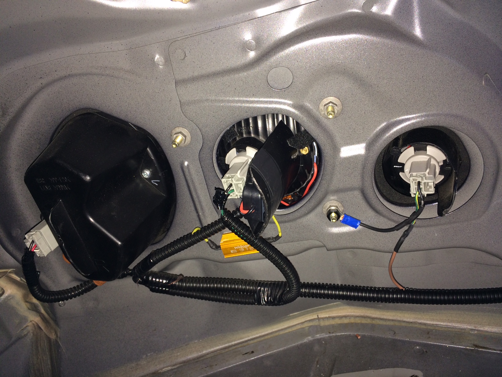

    Anschließend alles rein, die Kabel so gelegt, dass man im eingebautem Zustand immer an die LED Leuchtmittel ran kommt und nicht die RL Aufbacken muss. Das ist nämlich nicht immer schön.
    Ja und dann noch einige Filzstreifen drauf geklebt damit sich nichts lockert während der Fahrt.
    So siehts nun aus. morgen kommt dann der Einbau und dann gucke ich mal wann ich die Kabel richtig zusammen baue.
    Viel Spaß beim nachbauen. :D

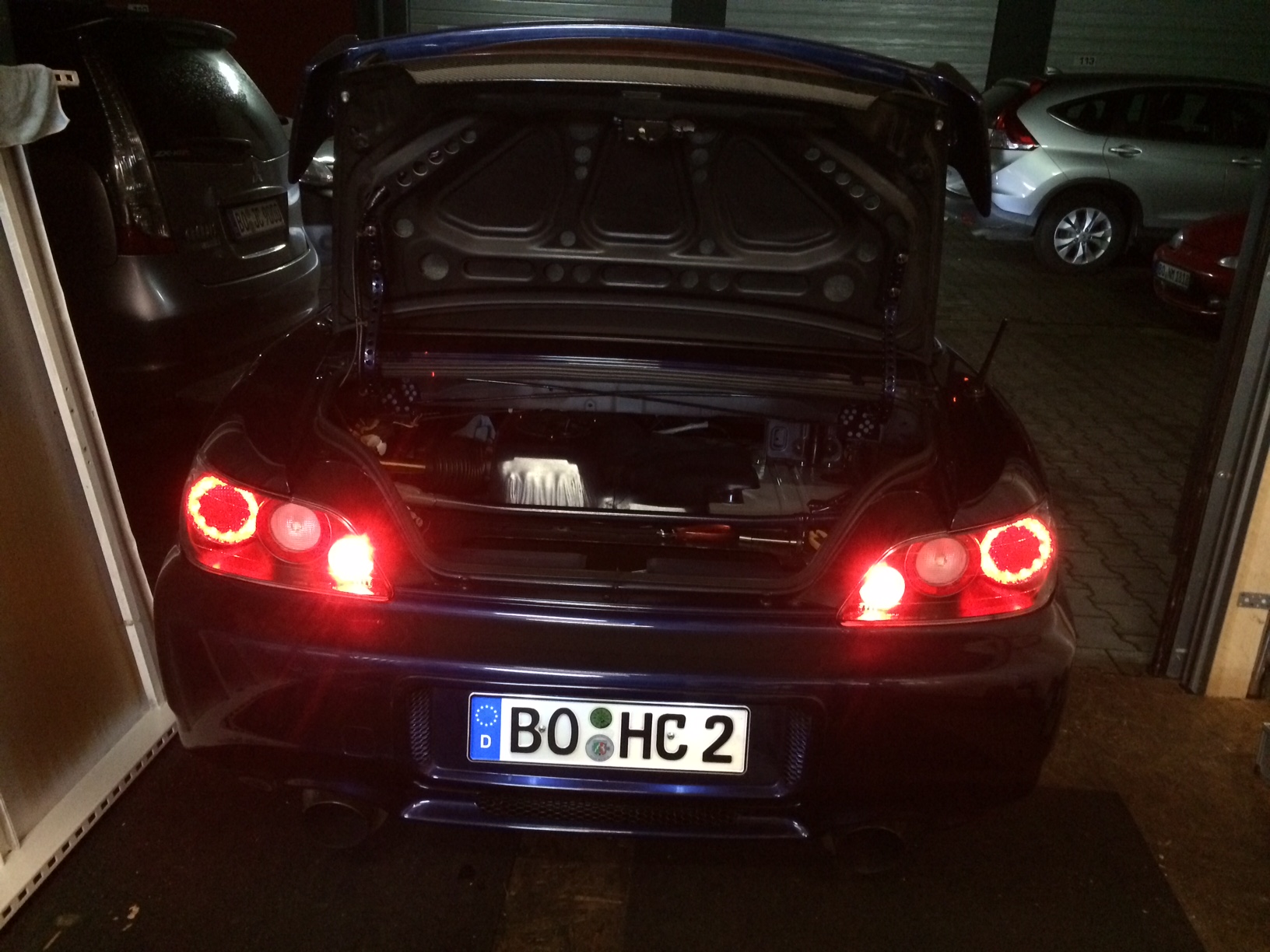

  • Umklemmen dauert noch. Wetter war einfach zu mies heute.
    Werde jetzt zwei Nebelschlussleuchten und zwei Rückwärtsfahrlichter haben. So zumindest der Plan :)
    Wenn dann alles umgeklemmt ist mach ich vielleicht ne Aufnahme wies aussieht. Schauen wir mal.

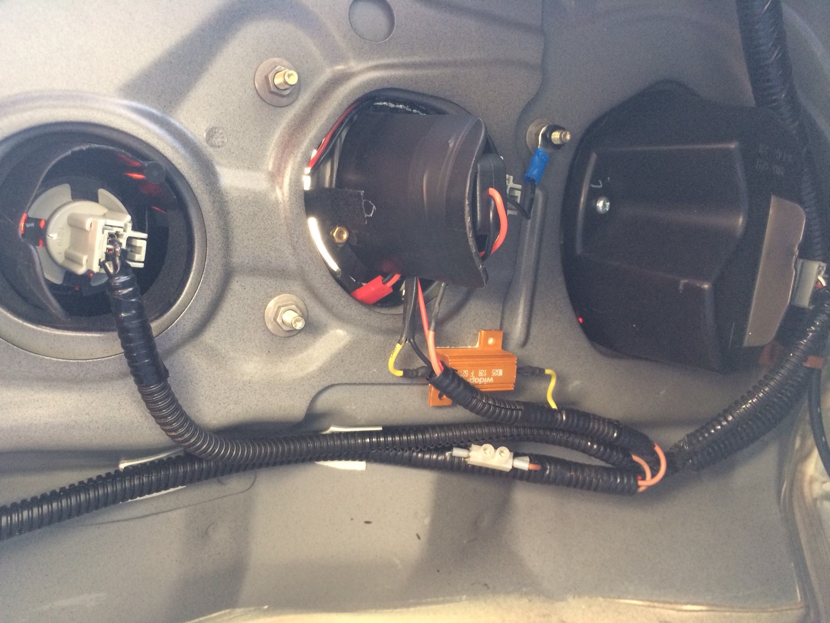

    Hab gestern auch die letzten Verdrahtungsarbeiten erledigt. So weit so gut alles. Leider sind dann doch noch kleinere Probleme aufgetreten.
    Die Blinkgeschwindigkeit ist jetzt wie es nicht zu erwarten war doppelt so schnell. So in etwa wie wenn eine Birne defekt wäre.
    Dachte, dass die kleinen Relais die mit den Blinkringen geliefert worden sind dies kompensieren. Leider ist das nicht der Fall. Muss mich jetzt mal schlau machen ob ich einen Widerstand in die Leitung einlöten kann und das Problem somit erledigt wäre. Oder vielleicht hat jemand von Euch sowas schon mal gehabt und kennt sich da aus.
    Frage wäre ja jetzt wie die Blinggeschwindigkeit überhaupt geregelt wird? Über den Spannungsabfall der beiden Birnen vielleicht?

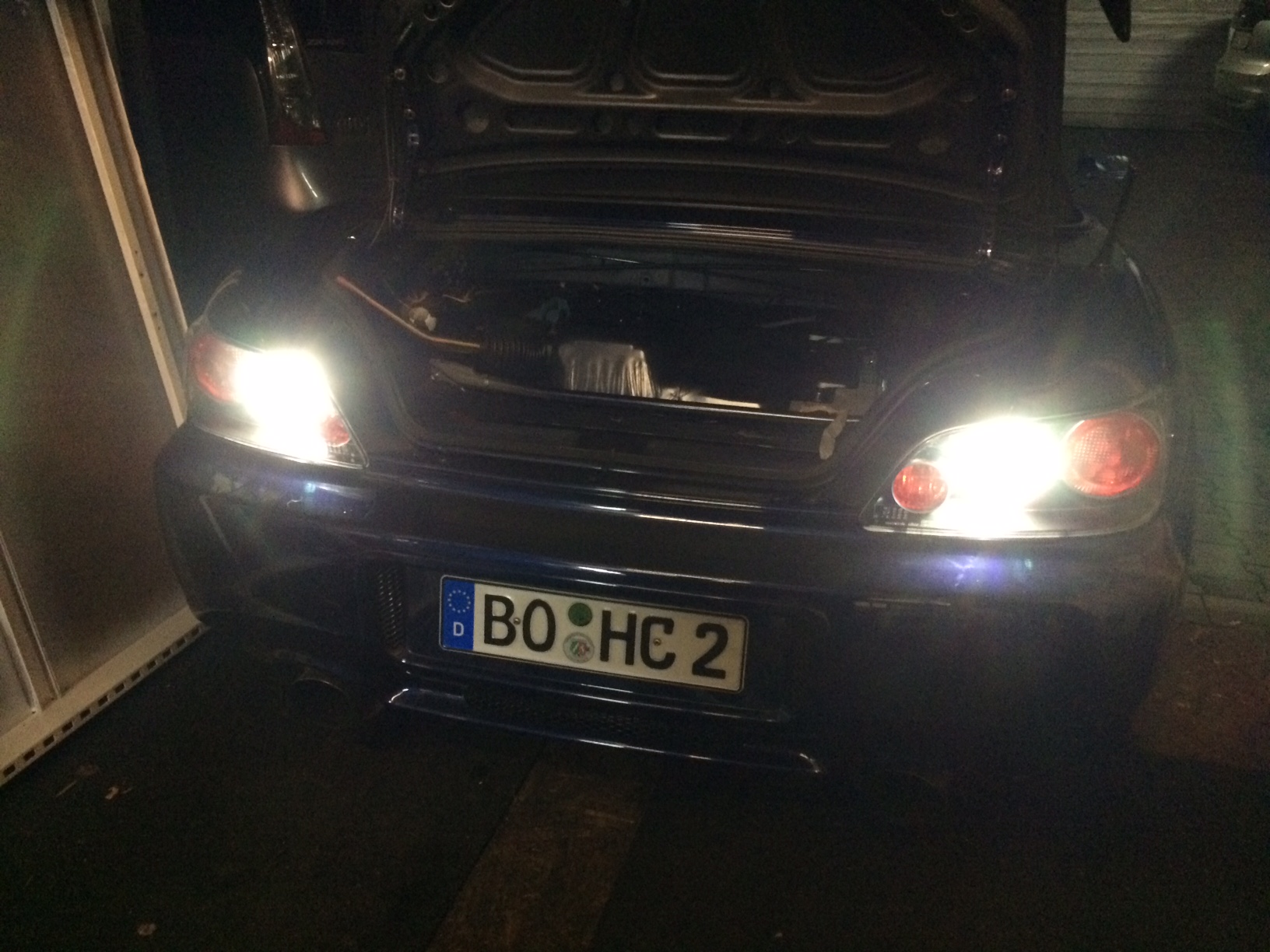

    Die zweite Sache ist wenn der Rückwärtsgang eingelegt ist und der Blinker betätigt ist. Das Blinklicht verliert sich ein wenig. Ist jetzt nicht ganz optimal sag ich mal. Vielleicht mach ich einfach ein Inlay rein und trenne die beiden Lichter. Das wäre dann 1A :)
    Schauen wir mal.

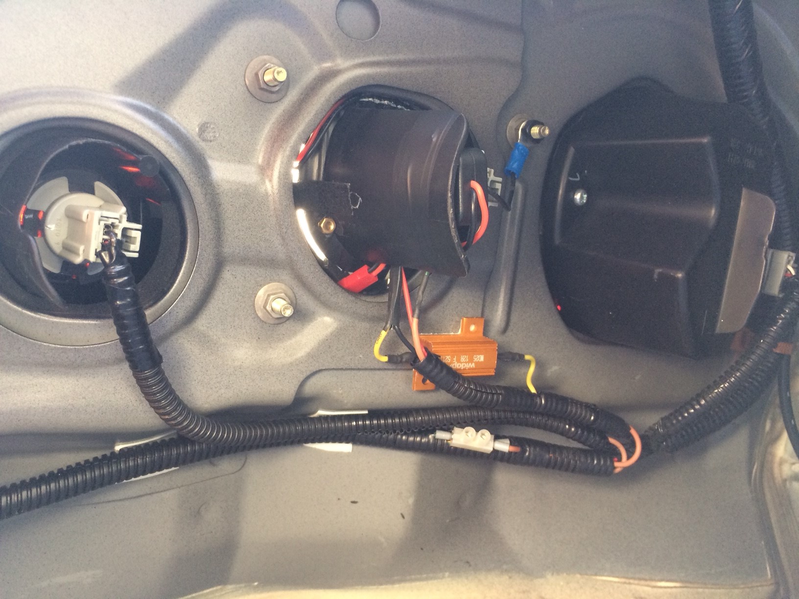

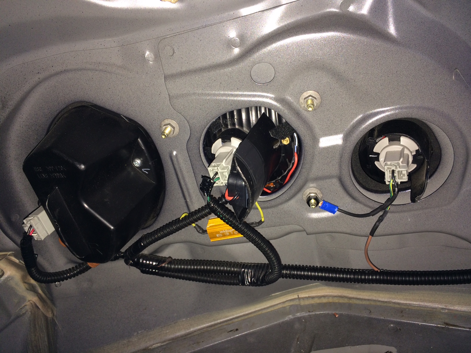

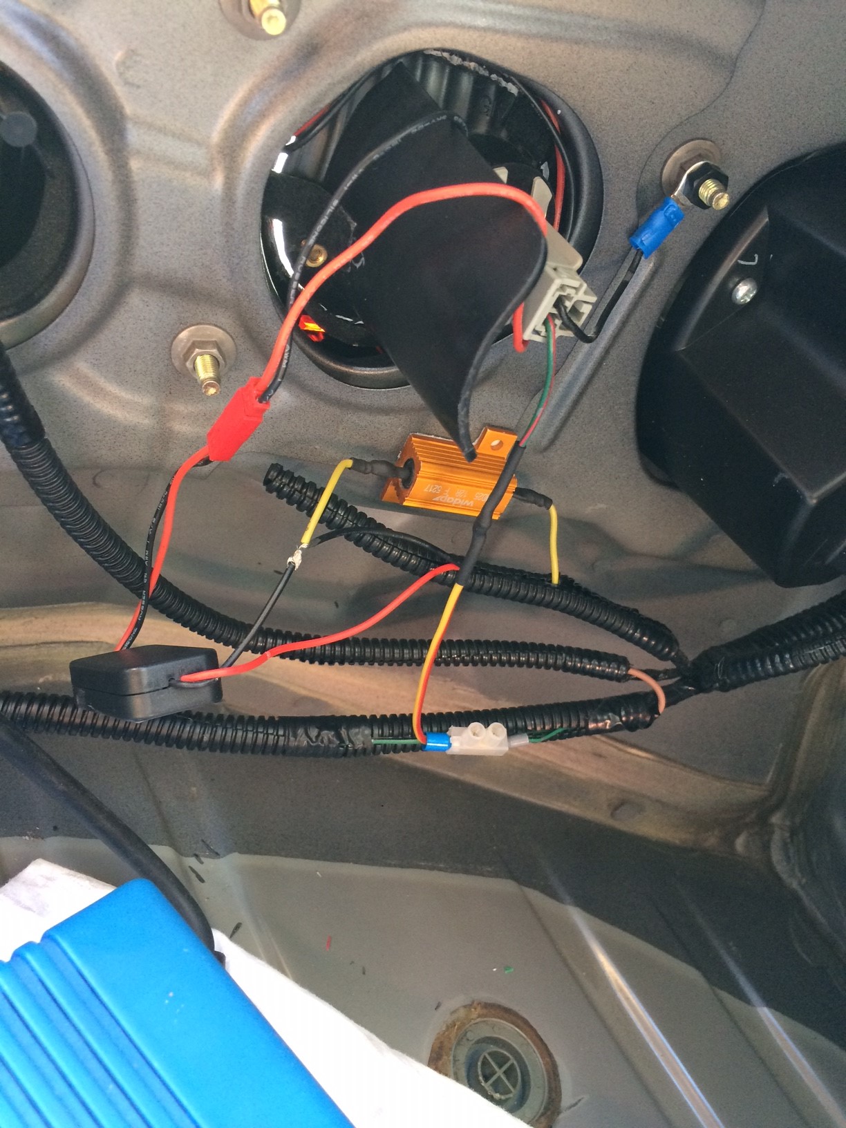

  • Hi,
    Eventuell hilft dir dieser Link weiter: http://www.hella.com/emergency…trolle_Flyer_HELLA_DE.pdf
    Die billige Variante ist in jedem Fall der Widerstand, wie von dir im Artikel von Louis schon gezeigt. Der Wiederstand muss parallel zu einem Blinker geschaltet werden, da das Blinkerrelais nicht die Spannung, sondern den Strom überwacht. An welcher Stelle der Widerstand eingebaut wird ist egal.
    Hast du auch die vorderen Blinker ausgetauscht? Wenn ja, musst du mit dem Strom nochmal rechnen. Je Birne 21W = 1,6A bei 13V. Je LED ca. 2W = 0,15A. Aus Gewichtsgründen sollte ein Widerstand mit 4,7 Ohm am Blinkerrelais die für dich beste Lösung sein.
  • Der Wiederstand muss parallel zu einem Blinker geschaltet werden, da das Blinkerrelais nicht die Spannung, sondern den Strom überwacht
    Zu 100% Korrekt !
    Optimalerweise misst du erstmal den Strom der durch die LEDs geht, der wird vielleicht bei 50 Ohm liegen
    Dann schaust du, welche Leistung die alte Blinkerbirne hat, wahrscheinlich 5 Watt.
    Der Widerstand einer 5 Watt Birne liegt bei 28,8 Ohm, bei 10 Watt die Hälfte.
    Den benötigten Paralellwiderstand kannst du dir hier ausrechnen lassen: http://www.sengpielaudio.com/Rechner-parawid.htm/
    Als R1 setzt du den Widerstand der LED Leuchte ein,
    R Ges = 28.8 Ohm (siehe oben)
    Dann rechnet es den benötigten Parallelwiderstand auf, im Zweifelsfall den nächst größeren nehmen.
    Belastbarkeit des Widerstandes = U² / R also 144 / Widerstand
    Dann blinkt der Blinker wieder wie er soll.

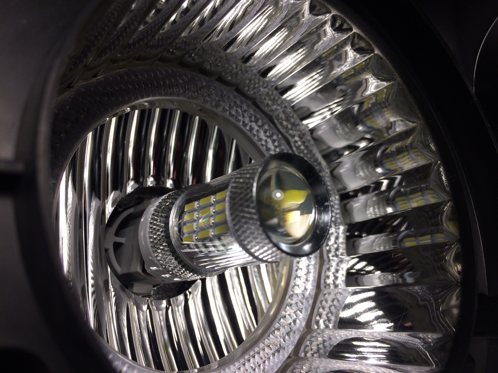

  • Danke für den link Christoph
    kannst du mir noch sagen welche du genommen hast
    die 7440 oder 7443
    AutoEC 2x LED T20 7440 7443 W21W w21/5 watt 56smd 4014 6000 karat Rücklichter Lampe Reine weiß DC 12 V # LD22
    https://de.aliexpress.com/item…=a2g0s.9042311.0.0.pncUjx
