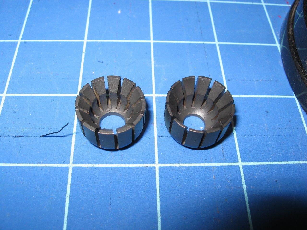

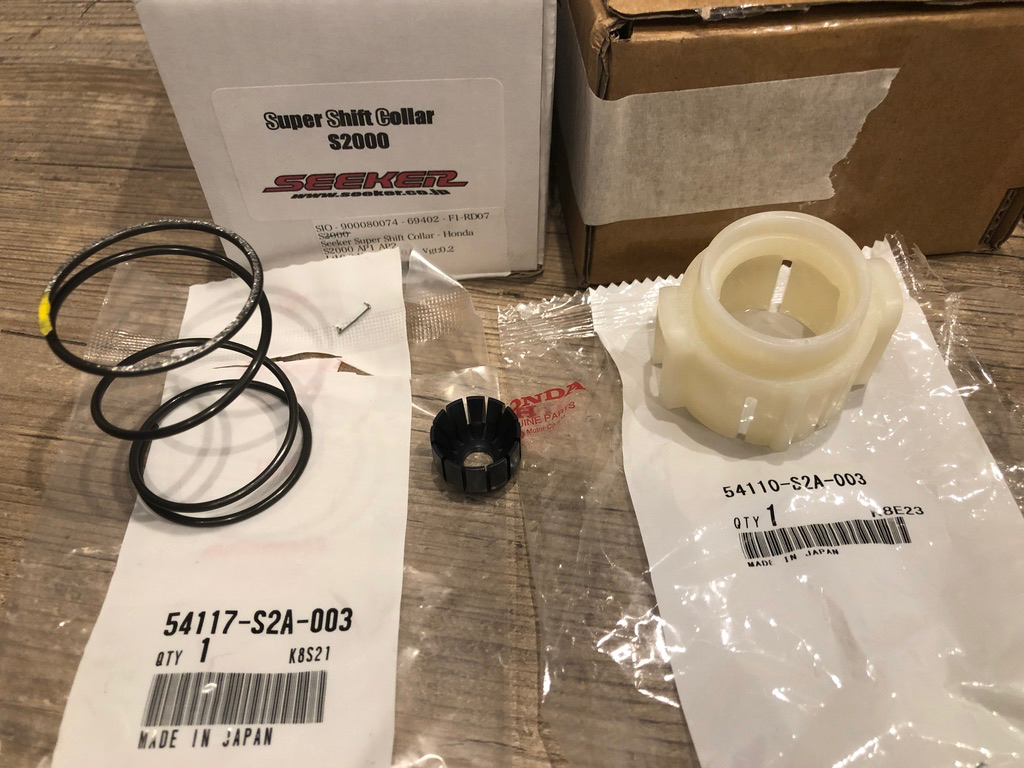

  • Hier die ersten Bilder.
    Links der Seeker ------------ Rechts der Car Garage Amis
    2 Mal editiert, zuletzt von JagoBlitz ()
  • sehen identisch aus :)
    Mods: Mugen Intake/Header/Exhaust/Active Gate Rotors, Hondata FlashPro, Invidia 60mm Testpipe, Endless MX-72, KW V3, 17" CE28N, Michelin PS4, Spoon Gusset Plate, Spoon Rigid Collars, J's STB & ETD, Beatrush Braces, Fender Braces, Stahlbus Bleeder Valves, Radium '06 OCC, Vibra Technics Engine Mounts, Hasport 62A Diff. Mounts, Koyo Radiator, Fluidampr, CR-Sway Bars.

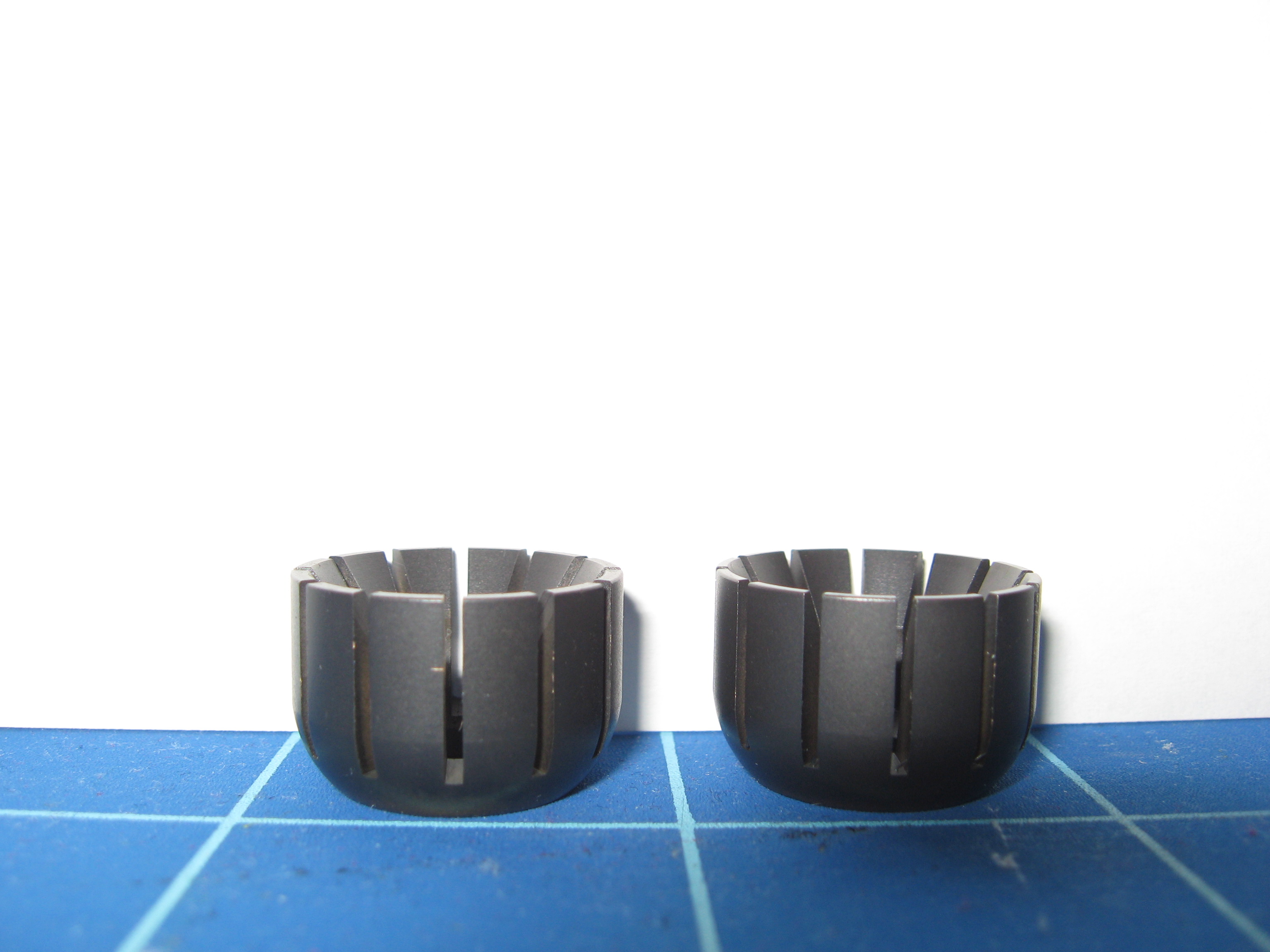

  • Fast.
    Der innere Bereich ist sowohl oben als auch untern leicht anders.
    Und die Schlitze beim Seeker Collar sind minimal länger.
    Ich hab den Schaltstock nur mit Plastikhülse gesehen. Ist das untere Ende des Schaltstockes komplett rund/kugelförmig oder abgeflacht?
    Der Car Garage Amis hätte im Fall einer Kugel unten ein wenig mehr Führung, der Seeker umschließt diie Kugel im oberen Bereich etwas mehr.
    Auf die Funktion sollte das meiner Meinung nach aber keine große Auswirkung haben.
  • Lamellen Anzahl is gleich, Außen - und Innendurchmesser auch. Den einzigen Unterschied den ich sehe ist die Tiefe der Lamellen-schlitze. Jedenfalls werden beide nicht so einfach über den Kugelkopf flutschen und zurecht nicht beim wieder einsetzen der Schalthebels :D.

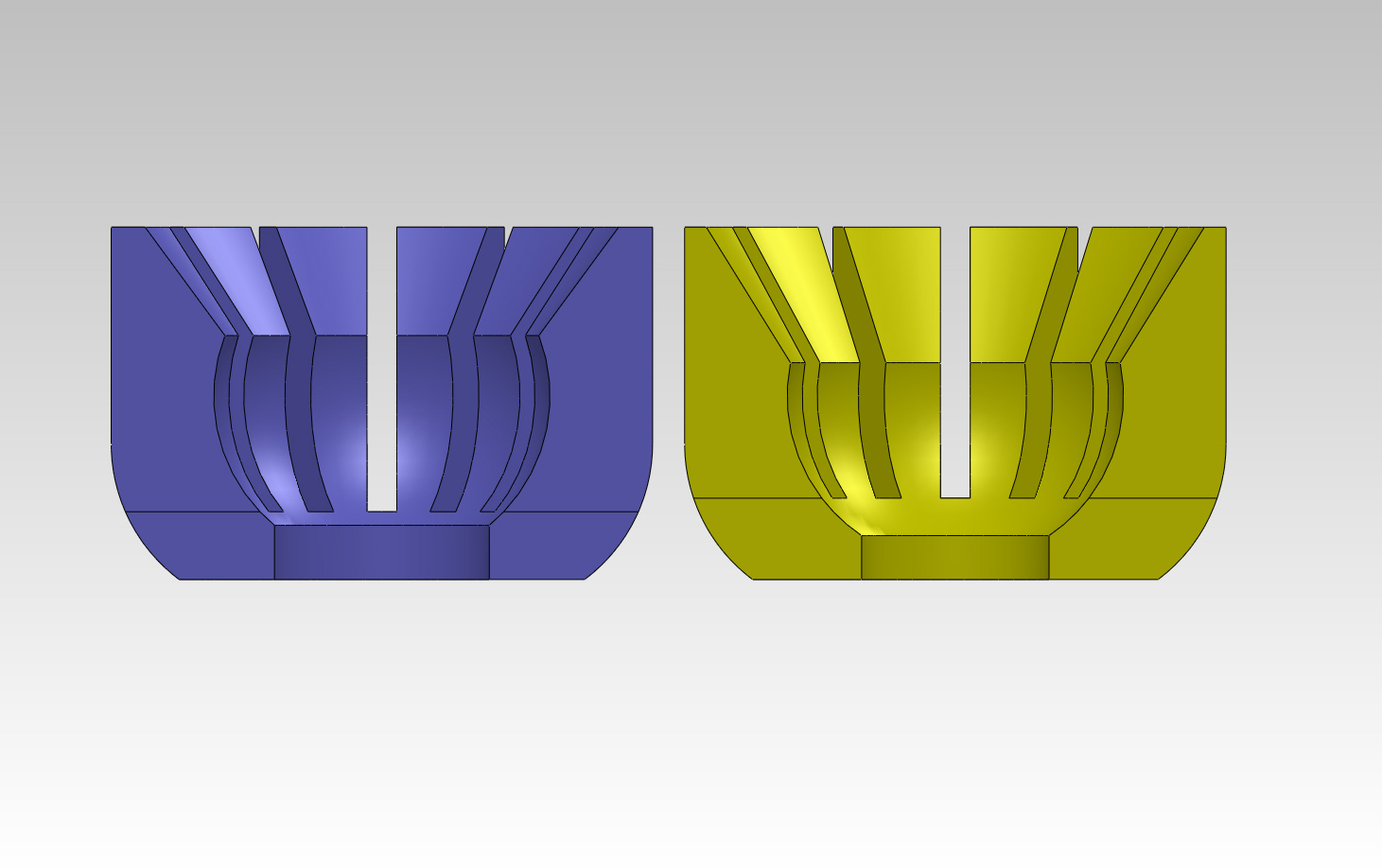

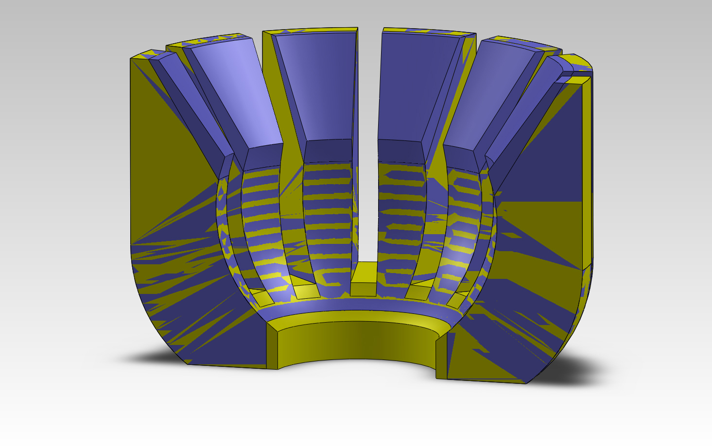

  • Ich hab da nochmal was vorbereitet, um die Unterschiede sichtbar zu machen:
  • Ja, habe beide Collars mit den grob gemessenen Maßen und einer Kugel von ca. 12,5mm Durchmesser konstruiert und übereinander gelegt.
    Ich habe noch mal ein 2. Bild oben angehängt, dann wird's deutlicher.
    Die Unterschiede sehen so vergrößert natürlich extremer aus, als sie in Wirklichkeit sind.
    Violett ist der Seeker, gelb ist der Car Garage Amis.
    Man sieht wo der violette oben mehr übersteht und wo der gelbe unten mehr Material hat. Weiterhin sieht man noch den Unterschied bei der Lamellentiefe.

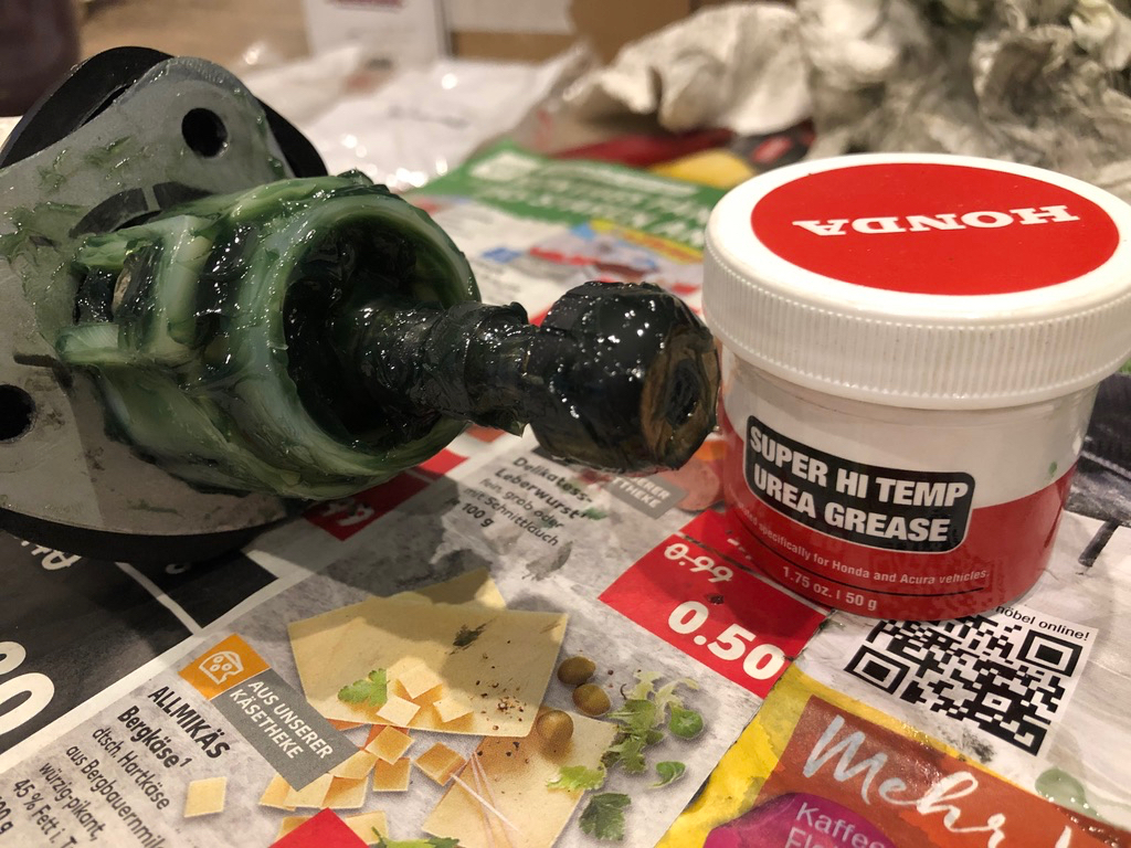

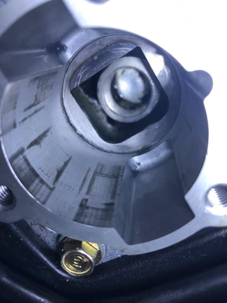

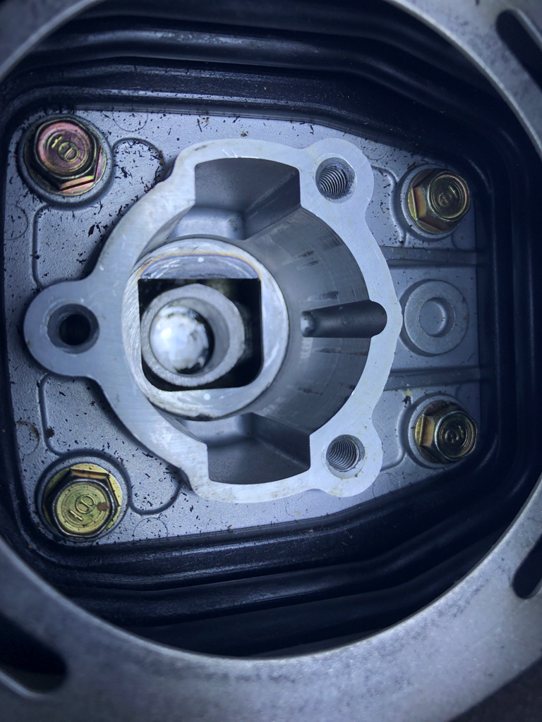

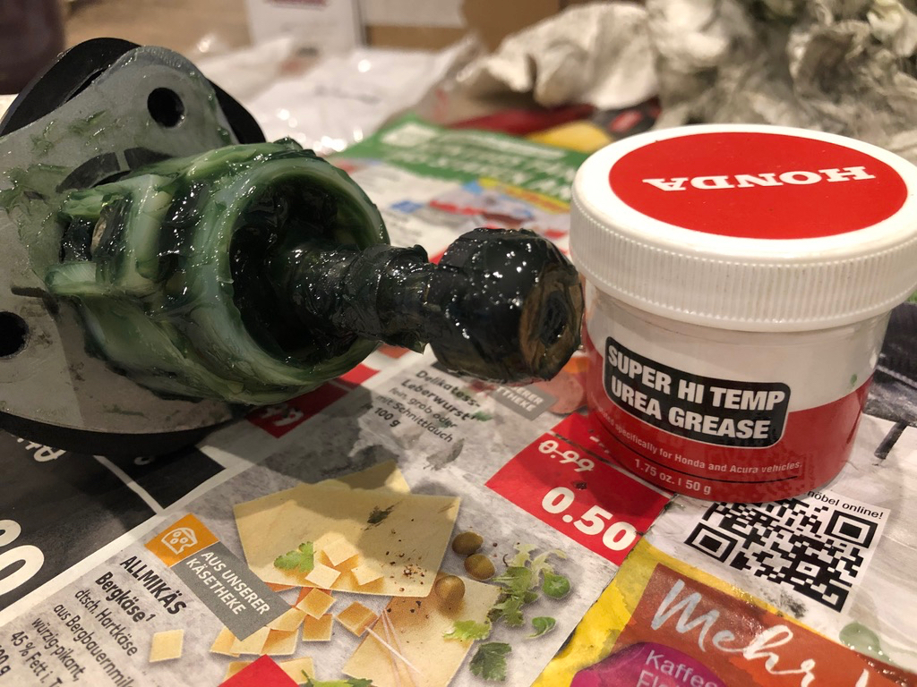

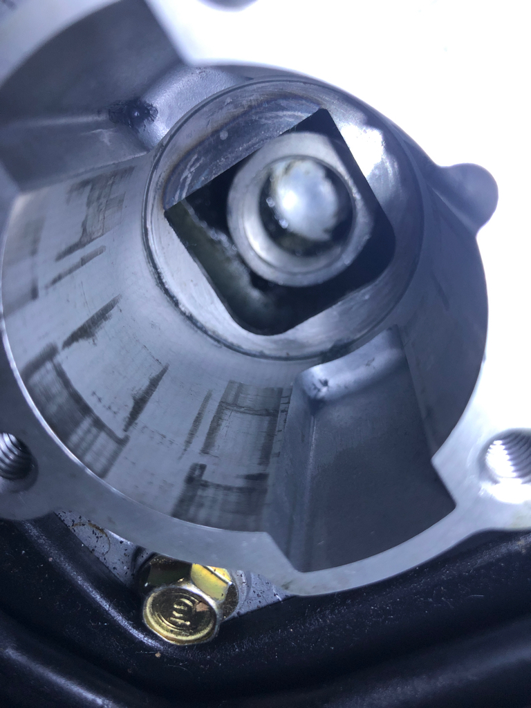

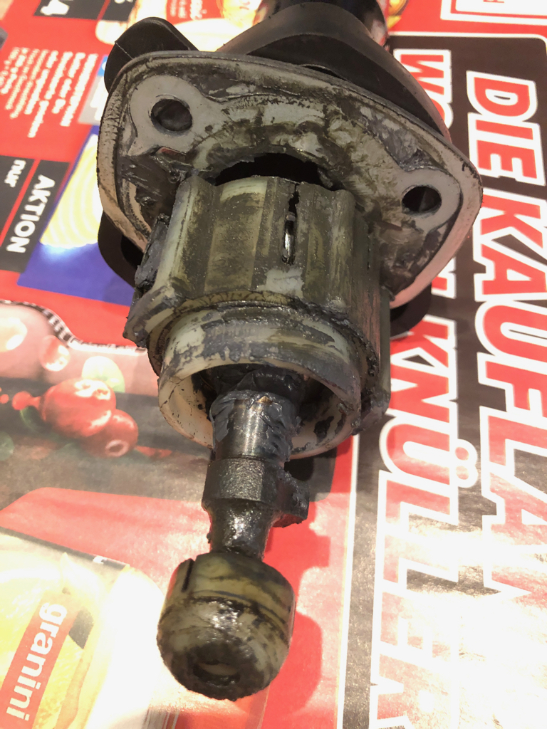

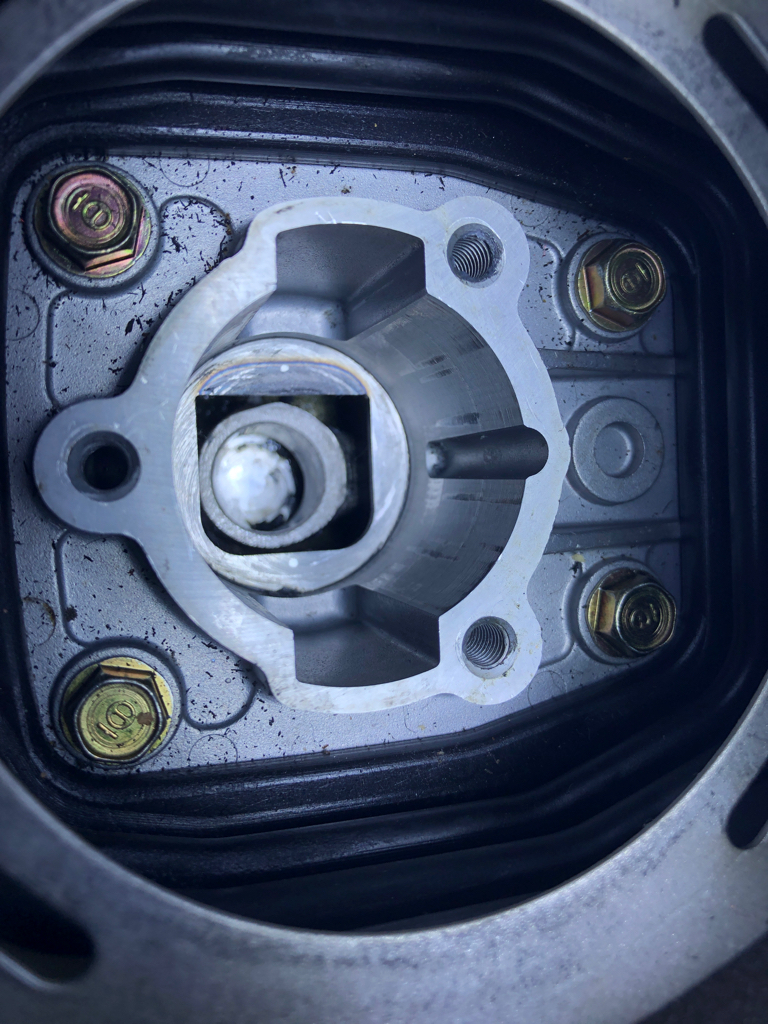

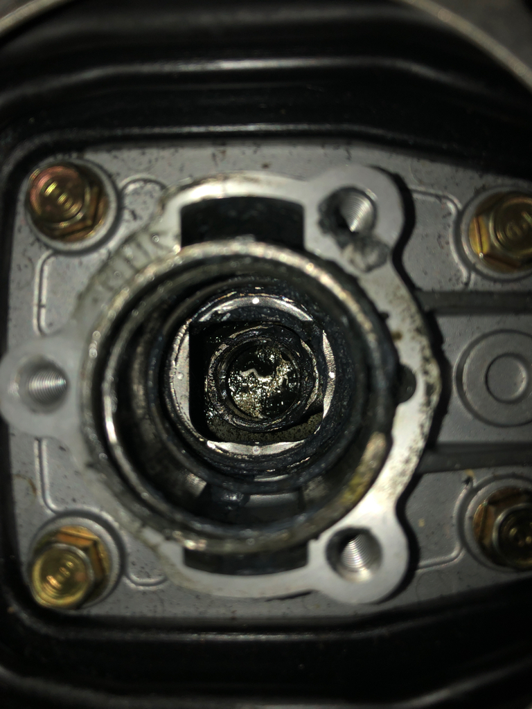

  • Heute wollte ich den Shift Collar einbauen.
    Leider hat das nicht funktioniert.
    Das OEM Spiel von 0,25mm soll ja auf 0,05 verringert werden und so ein direkteres Schaltgefühl vermitteln.
    Leider scheint aber das Gegenstück so viel Fertigungstoleranz zu haben, dass es wie in meinem Fall mit dem Shift Collar zu einer Presspassung kommen kann und somit gar nicht funktioniert.
    Jetzt stehe ich natürlich doof da, da ich die originale Plastikhülse beim Ausbau zerbrochen habe.
    Zudem ist mir der Widerstand beim Einbau nicht so aufgefallen. Ich Grobmotoriker habe dadurch das Blech verbogen, dass den Schaltstock in Postion hält - keine Ahnung, wie ich das wieder gerade bekomme. Die Hülsen sind auch verkratzt...toller Samstagabend.
    Wenn jemand die Shift Collars bei sich ausprobieren möchte, einfach melden. Bei RHD werde ich das wohl nicht reklamieren können, oder?
    Da man das ja vorher nicht kontrollieren kann, würde ich nun vom Kauf abraten.
