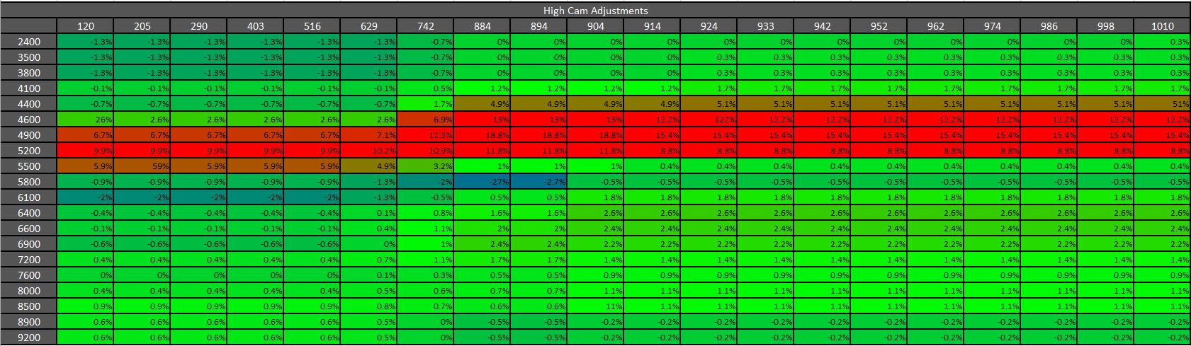

    Ideal ist das nicht. Der Vergleich hinkt zwar etwas aber der Unterschied von einer resonated testpipe zu einer regulären testpipe mit selben Durchmessern war doch schon sehr deutlich. Resonanz im Abgasstrahl macht schon viel aus und wenn sich das negativ beeinflusst, ist das verschenktes Potential.
    Anbei ein Screenshot zu dem besagten testpipe Unterschied und wie gesagt der Durchmesser beider war gleich. Bei der normalen testpipe musste überall wo rote Zellen sind deutlich mehr eingespritzt werden und das merkt man hinsichtlich Leistung.

    Jap, du hast ja selbst den Link gepostet wo Grenby aus dem S2ki u.a. auf den richtigen Durchmesser hinweist. Er hat es sogar getestet und nicht einfach aus dem Hintern gezogen. Je näher der Innendurchmesser dem der AGA ist desto besser.
  • Er hat das getestet was ich oben bereits geschrieben habe nur mit testpipes und dann noch einen hfc passend zu einer 70mm AGA. Wieso sollte es mit einem 70mm hfc auf einer 63,5mm AGA anders sein?
    Geh mal die Innendurchmesser vom Krümmer, HFC und AGA durch. Wieso sollte das keinen Unterschied machen? Ob der Flaschenhals vor oder nach dem HFC ist spielt keine Rolle.

    Glaube es waren 60mm AD, macht bei einer Wandstärke von 1,5mm einen ID von 57mm. Idealerweise müsste der Kat eine AD von 60mm haben aber da die meisten eine AD von 63,5mm haben, bist du mit letzterem noch am nächsten.
    Was er in Bezug auf den OEM Kat festgestellt hat ist, dass egal ob 60mm oder 70mm AGA dranhängst, er keine keine messbare Leistungssteigerung (mit oder ohne Tune) ausmachen konnte. Das spiegelt im übrigen genau das wieder was auch im "Mugen Report" bezgl. der AGA steht.
    Mit einem HFC und passendem Durchmesser samt Tune konnte er der 70mm AGA Leistung entlocken.
