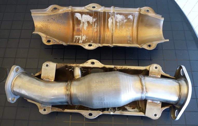

Berk High Flow, wo kaufen?
    Berk High Flow Kat für OEM Auspuff... wo kaufen?
    Mein 2. Kat ist durch.
    Der Berk macht mir keinen CEL Stress, oder?
    Einmal editiert, zuletzt von Los Eblos (16. April 2016 um 22:47)
  • Macht kein Stress plug an play bei R-parts bekommst du es.
    Oder bei mir. Kannst dich ja melden. Gebe es sehr günstig ab.
    Sandtler GT-A/DS2500/AD08R
    Ich hoffe er bringt nichts und raubt auch nichts. Dann muss man da keine Sorge haben, dass da was abmagert oder so. Der OEM hält nicht und kostet huuuuunds-teuer. Ich suche maximale Qualität mit Plug'n'play bei möglichst gleichen Eigenschaften wie OEM. Ob ich da beim Berk richtig bin, weiss ich selbst noch nicht.
    Danke, hab mich noch nicht eingelesen. Werde nachher mal in Ruhe stöbern gehen. Hatte nur gesehen, dass UK45 nen Berk fährt und bislang nicht drüber klagte, daher mein Interesse.
    Einmal editiert, zuletzt von Los Eblos (17. April 2016 um 13:03)
  • Lars, hab den Berk auch seid einiger Zeit drunter. Absolut unproblematisch......in genauen KM kann ich es nicht ausdrücken. Aber 50k km hat er bestimmt schon weg.
    Ach und er ist deutlich leichter als der OEM.

    Hab gerade mal genau nachgeschaut. Mein erster OEM-Kat wurde bei Kilometerstand 53.750km erneuert. Jetzt habe ich ca. 146.000km auf der Uhr.
    Keine Lampe. Ich hörte es klappern beim in die Garage fahren. Da ich die Garage neu hab, dachte ich, es klappert was in der Garage, nicht am Auto. Bei der nächsten Fahrt hörte ich aber das charakteristische Rasseln bei ca. 3500U, das ich schon vom letzten Mal kenne. Inzwischen ist es deutlich. Innenleben also wieder lose. Lambda-Sonde geht da ja erst hinüber, wenn das Innenleben da ständig gegen rappelt. So weit ist es bei mir sicher noch nicht. Und ich hab auch nicht vor, damit mehr als nötig zu fahren. Blöd nur, dass beim Accord gerade seit Freitag die hinteren Bremsbeläge krach machen (Verschleiß-Terror-Bügel). Beläge sind bestellt, aber bis Mittwoch wird's wohl noch dauern, bis ich sie habe. So schnell steht man ohne voll einsatzbereites Auto da.

    Ich habe jetzt doch entschieden, erstmal den OEM-Kat aus ner Schlachtung einzubauen, den ich mir vor ein paar Jahren in die Garage zurückgelegt hatte. Somit ist die Nummer mit Ersatzkat kaufen oder zusammen schweißen lassen erstmal wieder vertagt.
    Da aber auch dieser OEM-Kat nicht halten wird, ist's nur ne Vertagung. Ich habe nur gar keinen Bock auf Motorlampe. INsofern bin ich beim Berk HFC dann auch gedanklich schon raus.
    Die Praxis hat gezeigt, dass 200-Zeller, die als EURO 5 tauglich deklariert sind, ausreichend katalytische Wirkung zeigen, dass sie die Diagnosesonde zufriedenstellen. Und auf meiner Reise durchs Internet fand ich auch einen 240 Zeller Kat mit EURO 5 Andichtung. Ist zwar auch Einschweißen angesagt, aber das geht wohl recht easy. Bei mir machts meine Hondawerkstatt, kostet ne Arbeitsstunde. Also easy.
