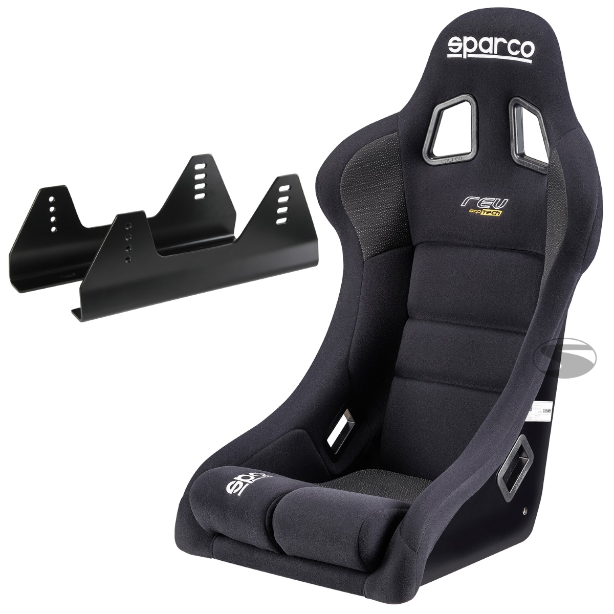

Sparco REV Sitze + Sportgurte einbauen
ok, danke
Feddisch! Endlich geschaft die Dinger passend zu machen.
Seitenhalt Bombastisch!
Kurven räubern macht jetzt nochmal mehr Spaß!!!
Zum Glueck ist meine Hüfte net so breit.
Freunde von mir passen Beispielsweise nicht mehr rein :))) -

Bei meinen S haben sie auch super gepasst, sehr schön wenn die Ori Sitze raus sind
Muss mal an meinen Rechner die Bilder hochladen.
Mit dem Handy ist irgendwie zu kompliziert -

Bin zu dick für rev
Ja die sind wirklich ganz schön eng^^

Aktuell fand ich die bride zeta type xl perfekt. Nur weiss ich nicht ob der so rein passt Hab zwar die Maße aber wer weiss von euch welche Maße nicht rein passen?
Also ich muss ganz ehrlich sagen, ich hätte die "Wangen" nicht breiter gewählt, denn die lagen bei den Rev´s schon leicht an der Tür an
Sieht sehr geil aus!!
Aber hast du den Gurt nicht durch die untern, seitlichen Öffnungen geführt?so viel ich jetzt hier in den verschiedenen Freds gelesen hab, sind die Recaro Pole gerade so an der Grenze, um Tür und Mittelfach noch bedienen zu können.
Also breiter würde ich auf keinen Fall nehmen, es sei denn die unnötigen Innereien fliegen eh raus. -
Die Gurte habe ich Original belassen.
Muss leicht fummeln, aber mittlerweile geht es ganz schnell.
Liegt auch gut an. D.h. Sicherheit ist definitiv gegeben.
Mit der Gurtdurchführung würde ich dann auch sicherlich nicht mehr in den Rev rein passen.
Da würde es nur die ganze Zeit drücken...
Ist wirklich ein sehr enger Sitz. Wenn mein S ein Daily wäre, würde ich die OEM Sitze behalten.
Da ich (leider) aber echt selten mit dem S fahre, passt das so -
Okay, hätte nicht gedacht, dass der Gurt dann noch anliegt.
Was hast du denn so für Maße? Um mal nen groben Vergleich zu haben
Ich bin 1,82 und wiege ca. 70-72 -

So geht es mir auch, das Gemecker ist immer grossSitze sehen gut aus!
Gurte würde ich jedoch noch durch die Öffnungen der Sitze führen. Über den Wangen ist bei einem Unfall sicher nicht so optimal.
Gurtschlösser würde ich z.B. von einer alten Civic Rückbank nehmen, die OEM Gurtschlösser sind wahrscheinlich zu kurz.Gruss
Edit: Twinky
Hast du herausgefunden ob die Zeta XL passen? Ich denke eher nicht, da bereits der normale Zeta am Mittelfach streift laut Bildern aus dem s2ki. com
Ich würd den Pole Position empfehlen (ABE Version ist glaub breiter als die FIA Version).
