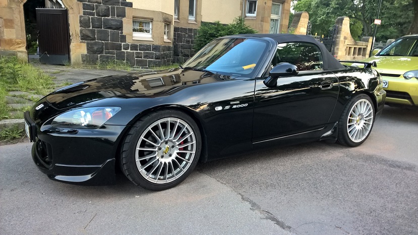

Nochmals danke für eure Entscheidungshilfe . Habe heute was passendes gefunden, einen 2005er (also der letzte ohne vsa) mit 57000km gelaufen, Unfallfrei, 2Besitzer in Schwarz. Kann ihn am Montag abholen und gehöre dann auch offiziell zum Kreis der s2k Besitzer ☺. Freue mich schon auf die ersten Ausfahrten.

Nochmals danke für eure Entscheidungshilfe . Habe heute was passendes gefunden, einen 2005er (also der letzte ohne vsa) mit 57000km gelaufen, Unfallfrei, 2Besitzer in Schwarz. Kann ihn am Montag abholen und gehöre dann auch offiziell zum Kreis der s2k Besitzer ☺. Freue mich schon auf die ersten Ausfahrten.Wow, das ging ja wirklich flott, Glückwunsch! Die erste Fahrt bleibt einem in Erinnerung.
Auf jeden Fall Fotos posten! Und vielleicht sieht man sich ja mal auf den StraßenSeb
