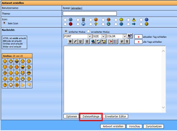

    p.s. Die Bilder werden übrigens nicht angezeigt, weil der Ersteller einen externen Bilderdienst nutzt, anstelle der gut funktionierenden Forumsfunktion.

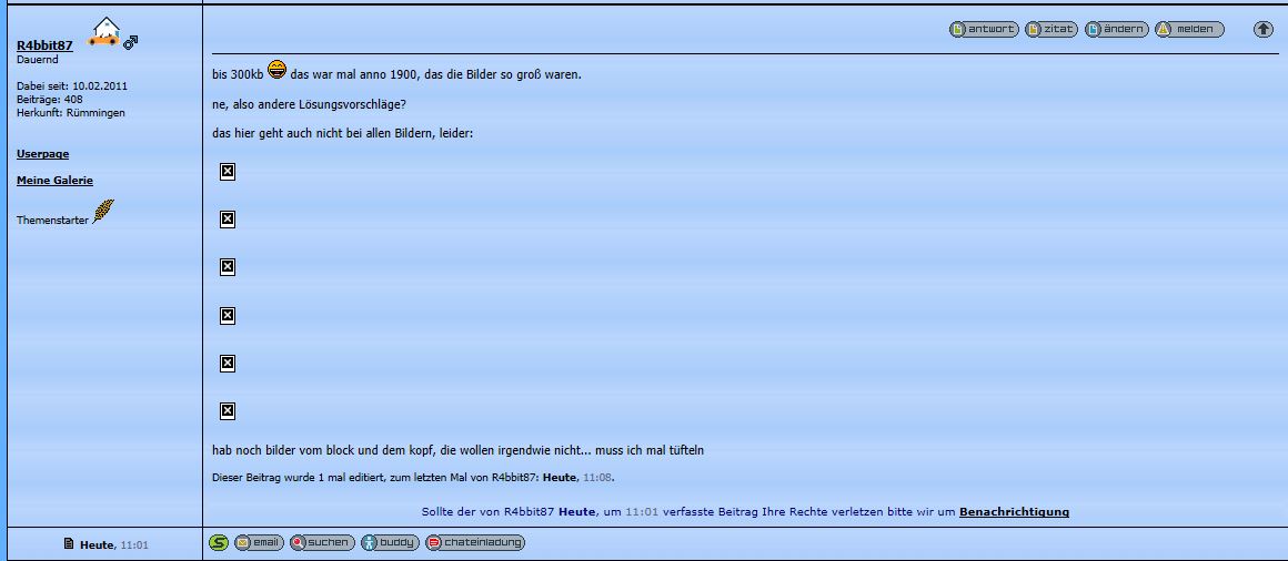

    Bei Facebook kann man Bilder in höheren Auflösungen und Größen hochladen. Die Beschränkung hier auf 300kB ist tatsächlich archaisch. Deshalb stellen viele hier ihre Bilder über Bilderhoster rein, die mein Arbeitgeber schonmal generell sperrt. Ich schaue mir die übrigens auch nicht an, da ich erstens mit Werbung zugemüllt werde und mir zweitens keine Viren, Trojaner oder sonstigen Mist einhandeln will. Hinzu kommt noch das die Bilder nicht archiviert sind, d.h. nach einiger Zeit verschwinden die wieder und bei der Suche hier kommt dann gar nichts mehr zum Vorschein.
    Ich brauche zur Beurteilung hochauflösende und große Bilder, damit ich mir spezielle Stellen genauer ansehen kann. Der Ersteller weiß ja meistens nicht auf welche Stelle es genau ankommt, daher sind dann große und hochauflösende Bilder besser, ich kann dann reinzoomen.
    Zum Update der Forumssoftware haben wir ja schon ausreichend Argumente ausgetauscht, warum da dann trotz zahlreicher Hilfsangebote nichts passiert weiß ich nicht.
    Original von Corv
    es würde vermutlich schon reichen, wenn man bei der vorhandenen das 300kb Limit hochsetzen würde :thumbup:
    OT2: Jedes 0815 Shareware Bildbearbeitungsprogramm kann auch im Batch-Mode Bilder auf Full-HD verkleinern und in guter Qualität Datein kleiner 300KB erzeugen.
    Wenn ich das Limit aufhebe, stellen alle Ihre 20MBit Vollformat-JPGs rein...
