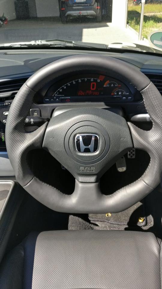

  • Ich habe einen von 2006.
    Er hat aber kein VSA.
    Temperaturanzeige, Schwarze Konsole, geschlossene Kopfstütze Boxen hinter den Sitzen hat er alles.
    Woran kann ich erkennen ob er E-Gas hat ?

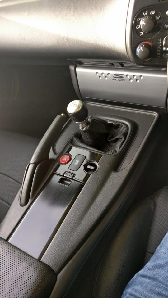

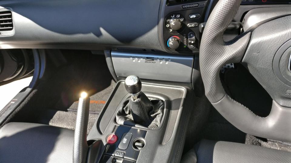

  • Bj., Monat und Farbe sind identisch zu meinem und da müsste dann eigentlich schon VSA und E-Gas drin sein. Erkennbar (wie schon zuvor von Hondissimo geschrieben) am Bowdenzug zur Drosselklappe - Bowdenzug da = kein E-Gas, kein Bowdenzug = E-Gas).
    Und Du hast ganz sicherlich nicht doch rechts neben dem Lenkrad einen Schalter für das VSA? Oder gab`s da von Honda evtl. "Zwischenmodelle" mit Optik 2006 und Technik 2005? Beim Sol kann man ja auch Bj./Modelle mit teilweise schon neuerer und teilweise noch alter Technik finden.
  • Habe eben mal geschaut nein wirklich kein VSA und E-Gas habe ich auch nicht.
    Aber alles andere was nur der 2006 hatte wie die geschlossene Kopfstütze mit Boxen hinten hat er sonst alles.
