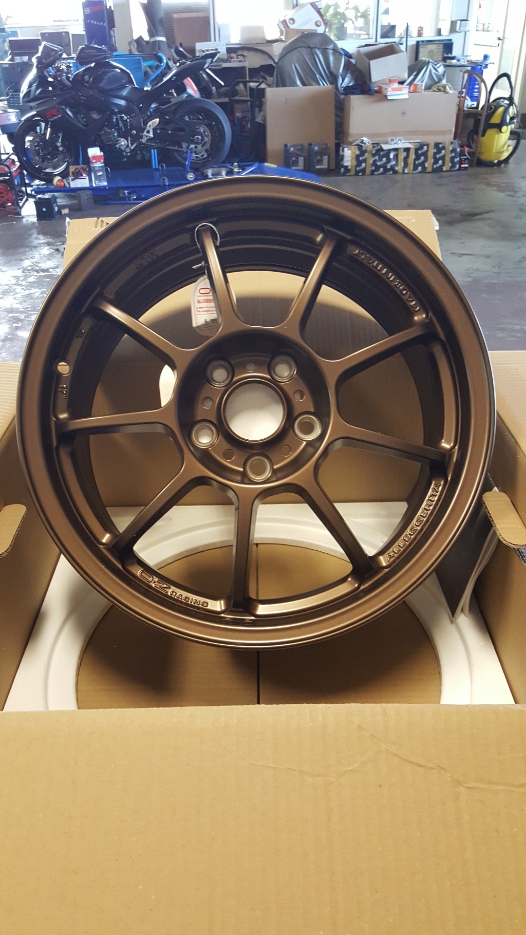

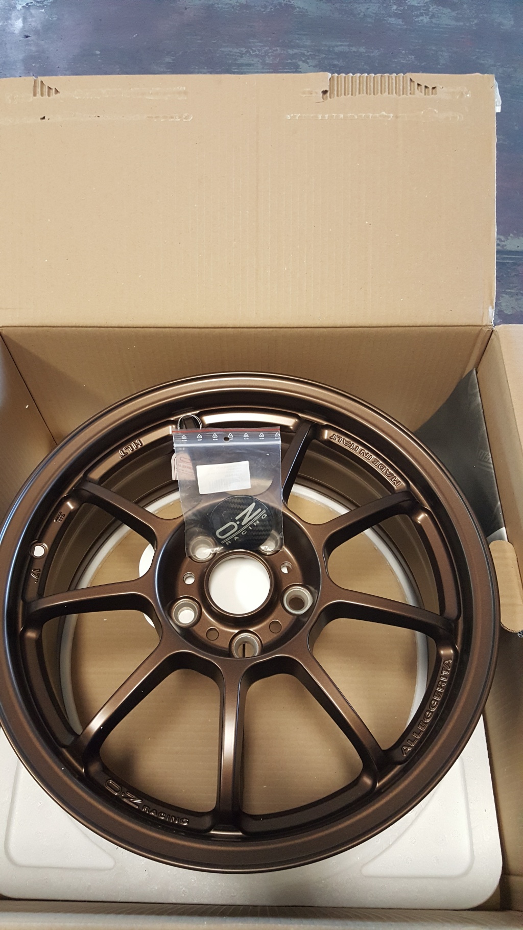

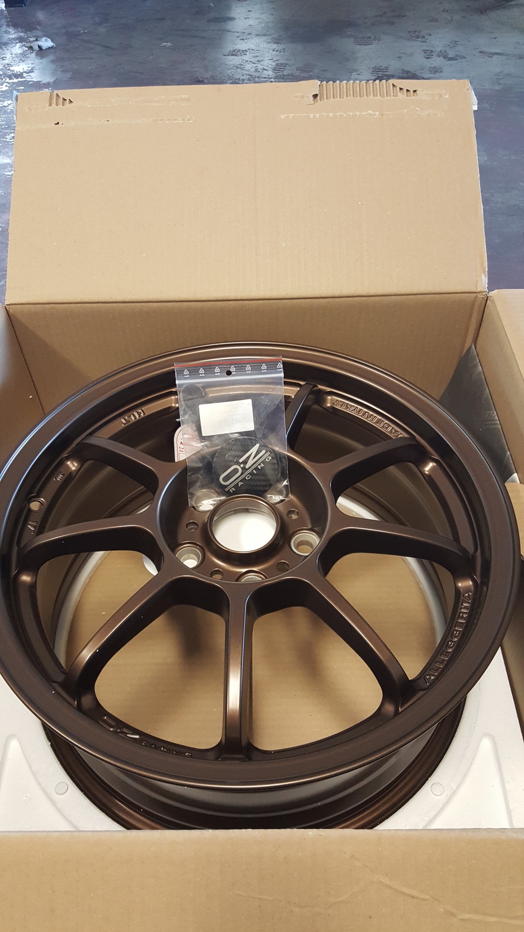

Die neuen OZ sind da! :)

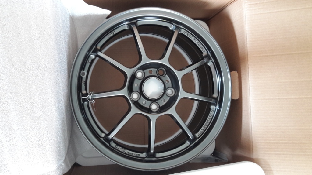

  • Hey Leute!
    nach langem hin und her ob ich 17" AP2 Felgen oder doch die OZ nehmen soll, habe ich mich mangels perfekter AP2 für die OZ entschieden. Gestern sind sie dann endlich angekommen.
    Was für eine Freude. :thumbup:
    Die neuen AD08R sind auch bestellt und werden nächste Woche eintreffen. :]
    Schönes Wochenende!

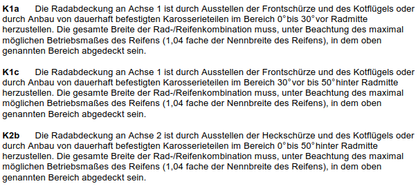

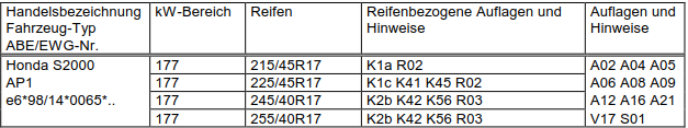

  • @Honda_Lover : Tieferlegung soll nächstes Jahr im Winter kommen. Vermutlich Bilstein B16 oder KW V3
    @UncleHo :
    VA: 7,5J x 17 ET48 mit 215/45R17
    HA: 8,5J x 17 ET59 mit 245/40R17
    Im Anhang das Gutachten.
    Habe übernächste Woche den Termin für die Typisierung in Ö,.....muss ganz ehrlich sagen das die Radabdeckung an der VA nicht 100% i.O. ist. Aber vielleicht drückt der Prüfer ein Auge zu.
    OZ_Alleggerita_Gutachten.pdf

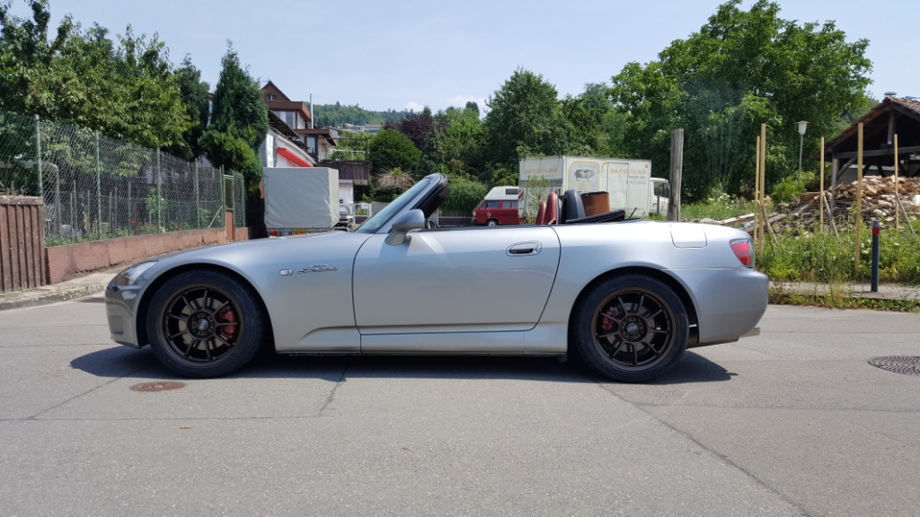

  • Hallo
    Schöne Felgen, habe auch genau die selben und in der gleichen Dimension :D Meiner ähnelt deinem sehr ^^
    Muss genauso zu Typisierung aber mir grausts schon davor, habe ein B14 verbaut hoffentlich klappt es bei dir ohne Probleme.
    Lg Marko

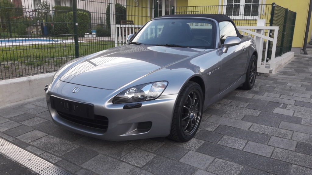

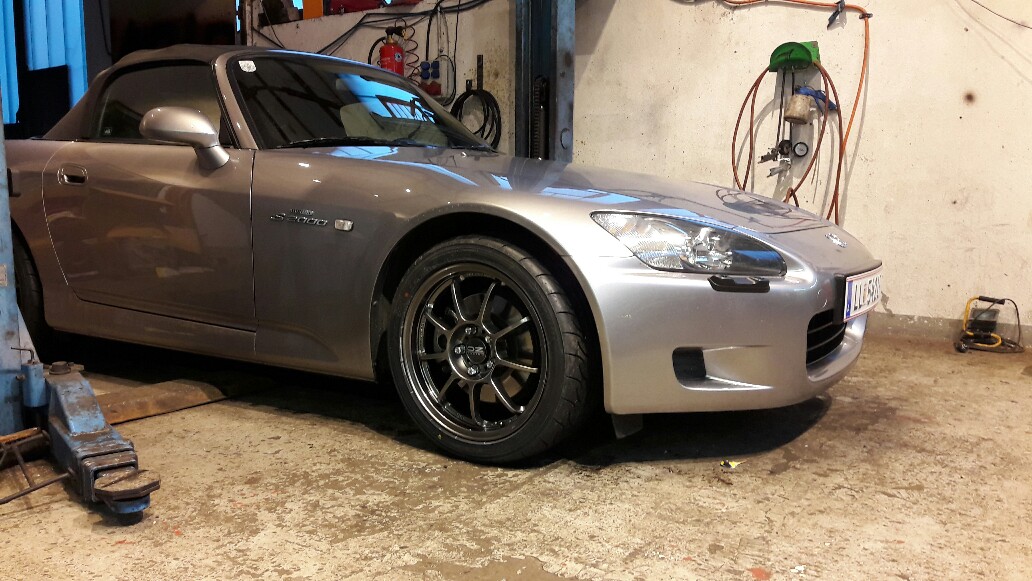

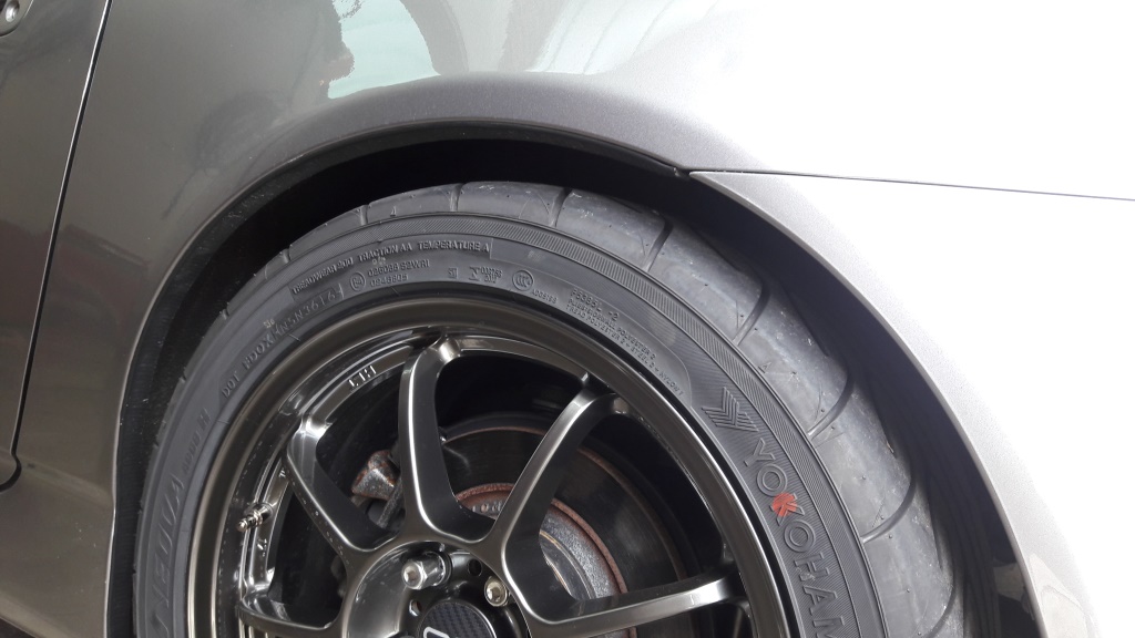

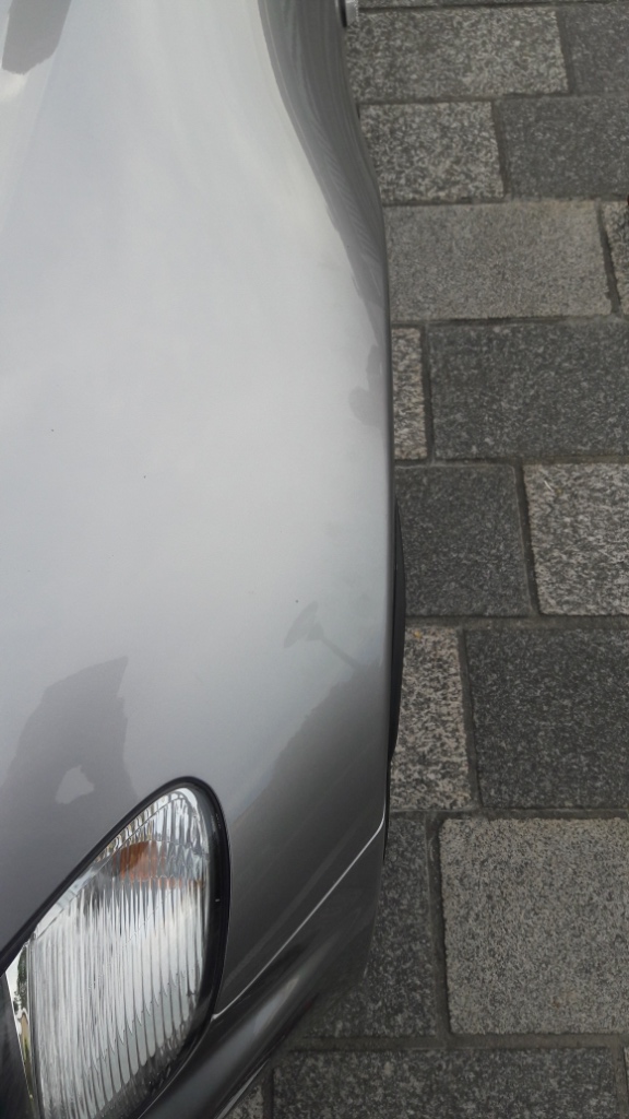

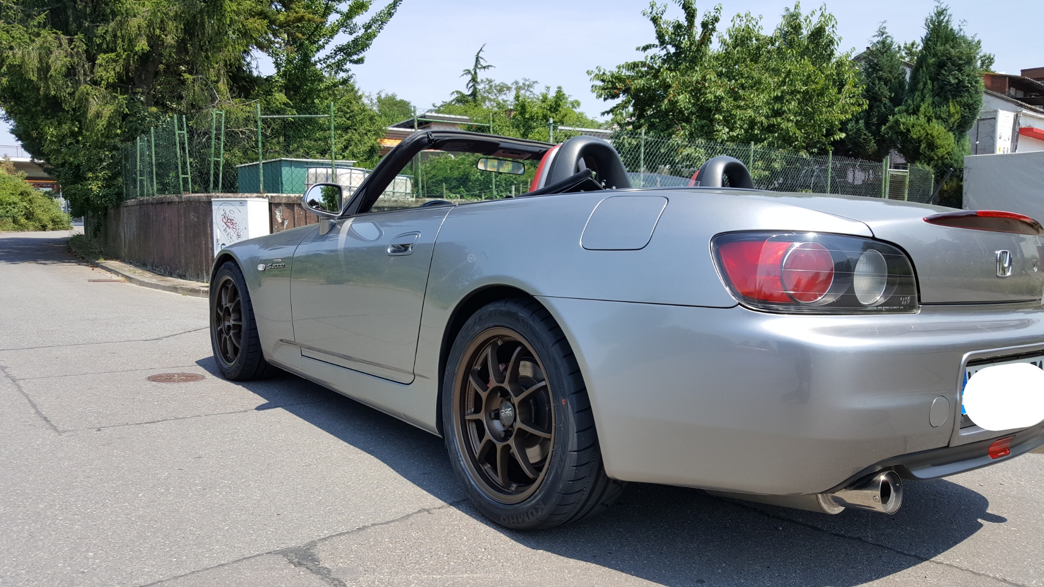

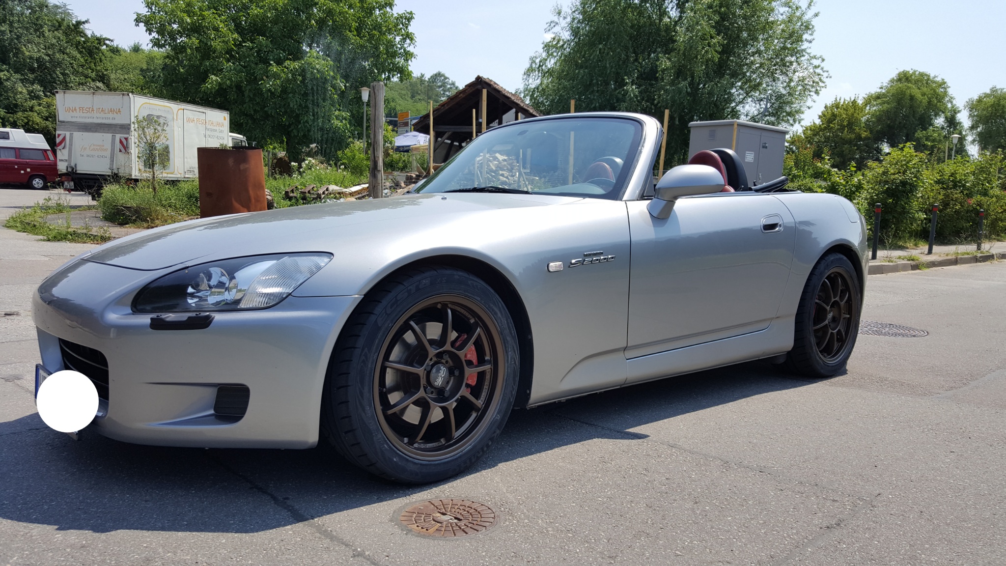

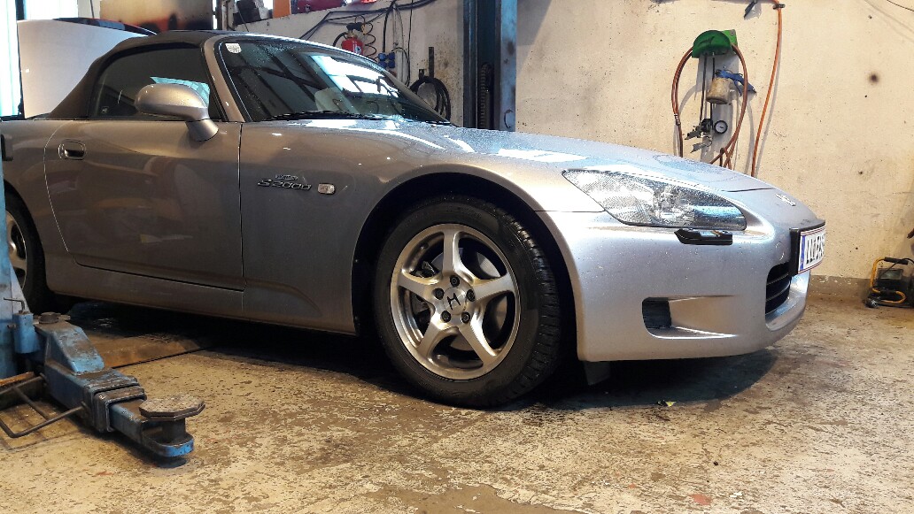

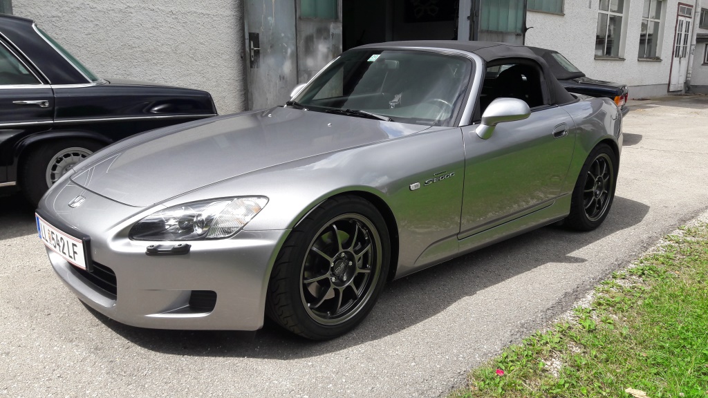

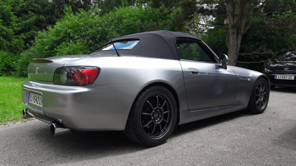

  • Endlich montiert!
    Vorher / Nachher

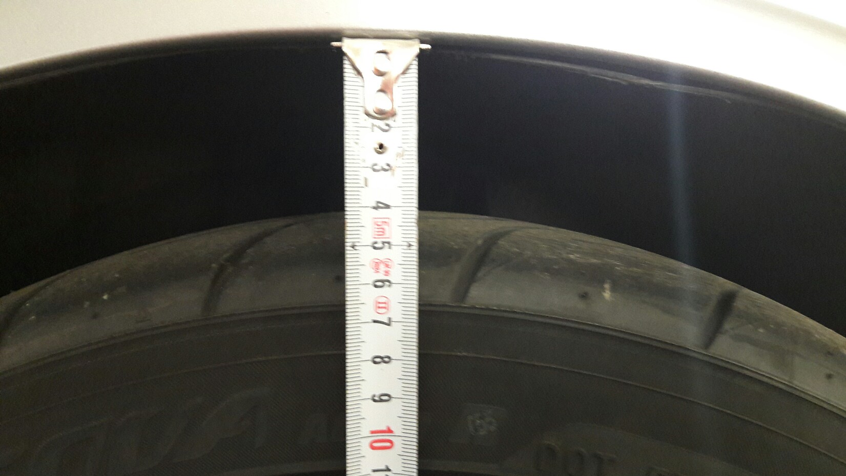

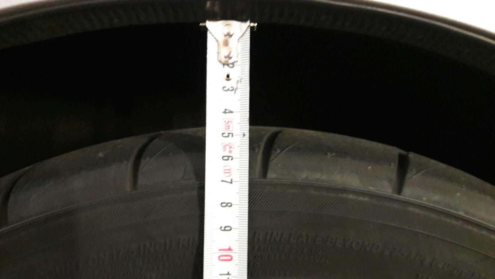

    Hello,

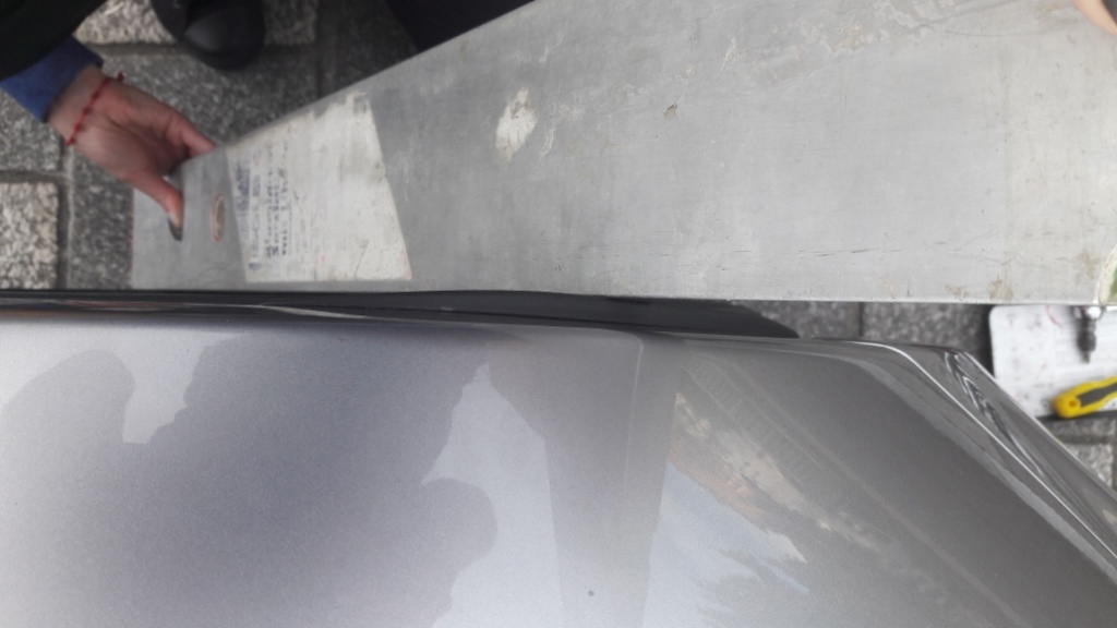

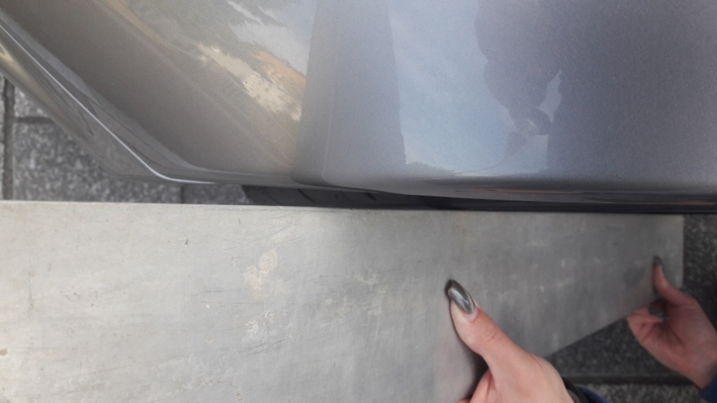

    du hast noch das OEM Fahrwerk drinnen wenn ich das richtig gelesen habe. Wenn ja kannst du mir einen Gefallen tun und eine nähere Aufnahme von VA/HA machen?
    Ich interessiere mich sehr für die Abstände zwischen Kotflügelkante und deinen Reifen.
    Habe mir, rein Zufällig 8) , die selbe Rad/Reifen Kombination rausgesucht mit schon vorhandenen 25er Federn von H&R, nur bestellt habe ich noch nix :)
    Grüße S.
  • Hello und vielen Dank für deine Mühen :)
    Solide 4 bis 4,5 cm Luft... I like!
    Ich werde mich jetzt mal so langsam ein wenig beeilen mit dem sparen bzw bestellen :D
    Grüße S.

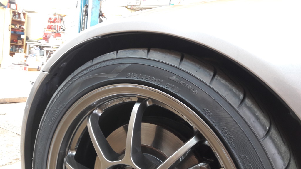

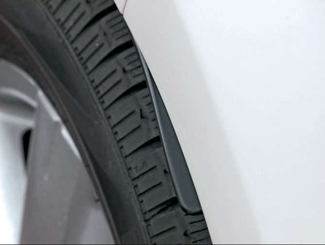

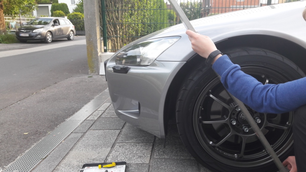

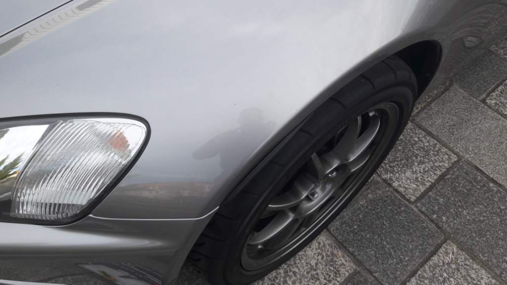

  • Muss genauso zu Typisierung aber mir grausts schon davor, habe ein B14 verbaut hoffentlich klappt es bei dir ohne Probleme.
    Also.....das lief nicht ganz ohne Probleme! X(
    An der VA hab ich an der 30° Position (zur Frontstoßstange hin) nicht genügend Radabdeckung. Es fehlen an beiden Seiten ca. 6mm?!
    Daher habe ich jetzt folgende Möglichkeiten:
    1) Kotis und Stoßstange anpassen --> No go! :thumbdown:

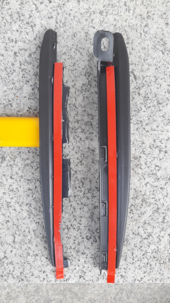

    2) Gummileisten entlang des Kotflügels ankleben --> ebenfalls
    3) Es gibt von manchen Fahrzeugherstellern ab Werk sogenannte "Flaps" welche genau für diese Probleme angebracht werden. z.B.: Golf R, Passat CC mit breiter Bereifung, der Nachbar hat die auf seinem CLA....etc.
    Solche werde ich mir jetzt zulegen und in dem Bereich montieren wo das Radhaus mit dem Kotflügel verschraubt ist. Werde die Flaps so anpassen, dass ich diese mit schrauben kann.
    So sieht das z.B. bei einem Passat aus:
    Dann gehts zur Nachkontrolle!
