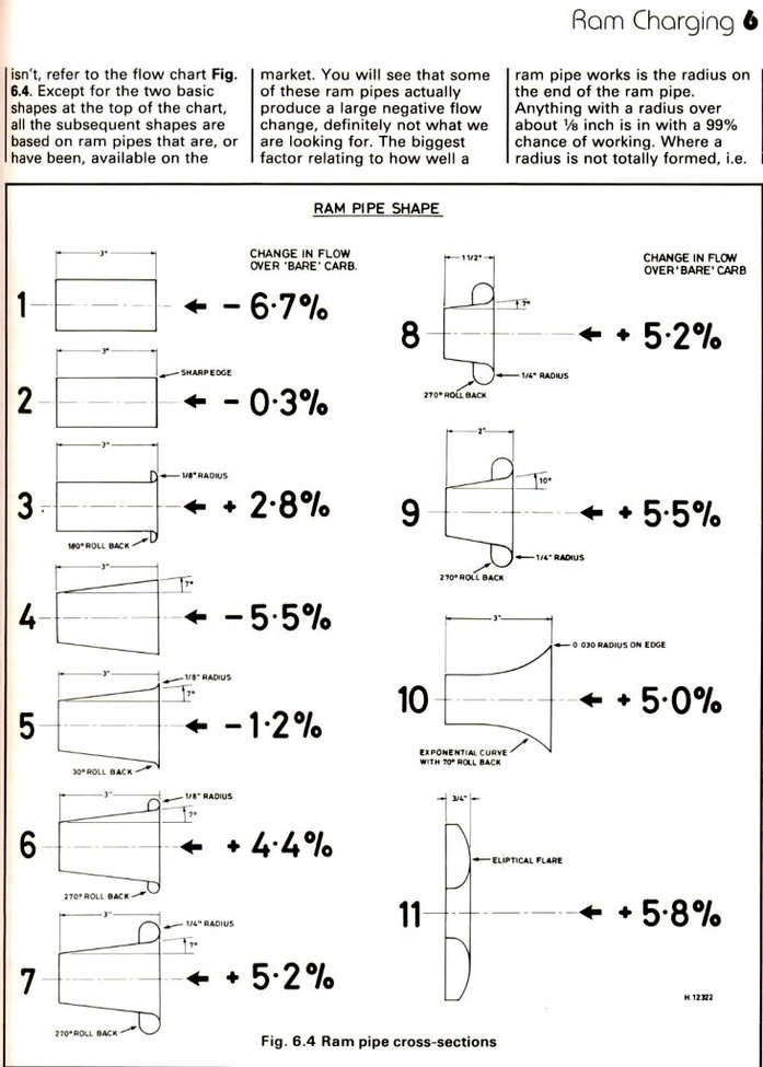

Aber nur ein größerer Filter wird nicht helfen für den Flow. Wichtig ist auch, dass die Luftführung zum Ansaugschlauch passt. Ein gleichmäßiger trichterförmiger Einlauf ist schon viel besser als die scharfe Kante bei K&N. Viel wird man aber leider nicht erreichen, wenn man nur den Filter tauscht.

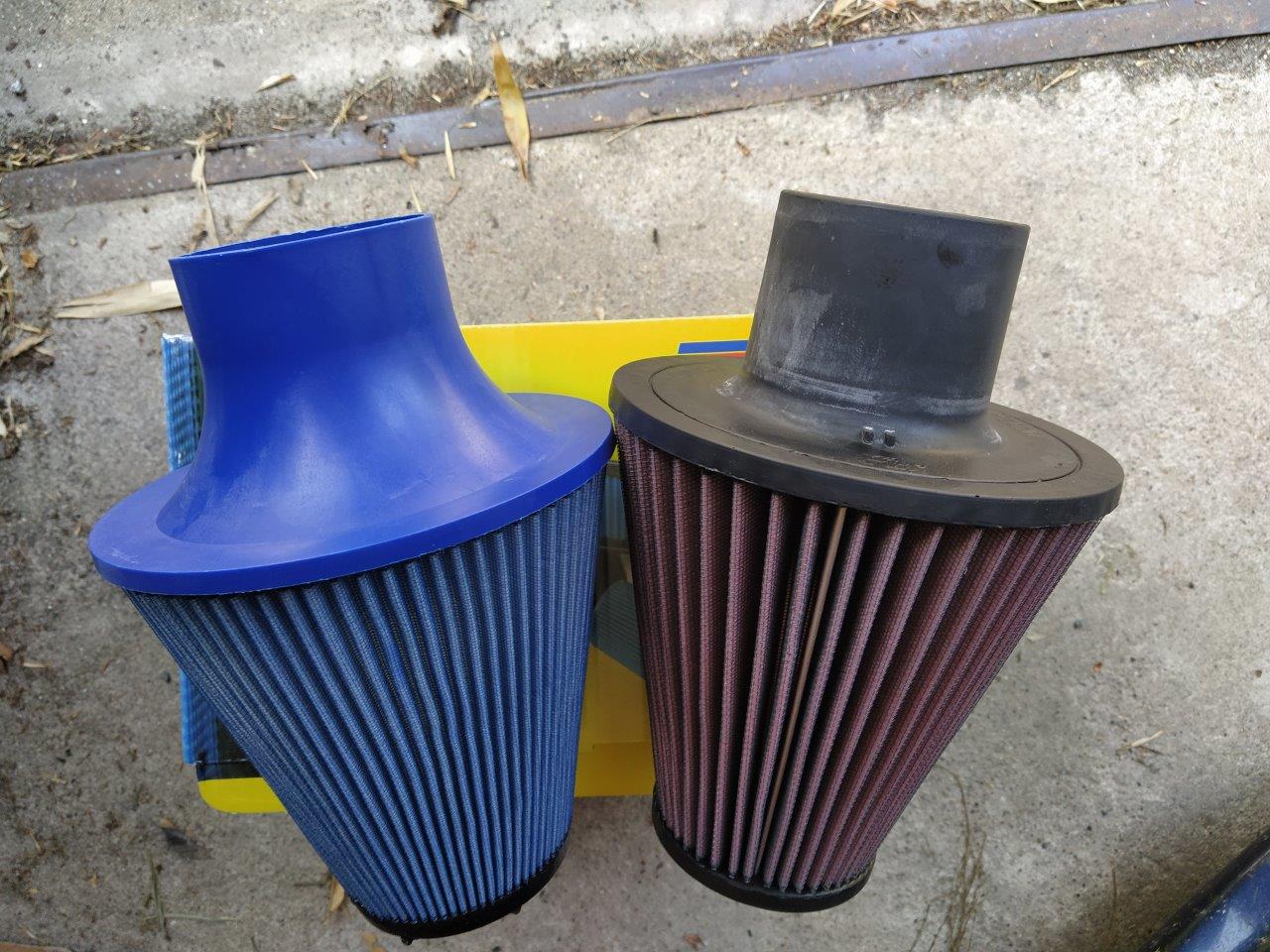

Also ich hab mir jetzt mal den klassischen K&N E-2435 Luftfilter bestellt und muss sagen, dass mich der nicht recht überzeugen kann.
Zum einen passt er nicht ganz so dolle in die OEM Airbox bei den >06er Modellen, weil die "Nasenaufnahme" in der OEM Airbox von "Loch" auf "Kreuz" geändert wurde und auch die Führungsnase am Ansaugschlauch breiter ist ... aber geschenkt, das sind Kleinigkeiten.
Was mich wirklich überraschte, war wie lieblos die Herstellqualität insbes. der Kunstoff-Spritzgussteile ist. Beim OEM Filter ist alles sehr glatt, Velocity-Stack im Inneren und alle Kanten sehr sauber und schlüssig. Der K&N hat innen keinerlei Velocity-Stack sondern schöne scharfe 90° Kanten. Und auch der Übergang zum Saugrohr ist sehr unsauber. Dort stehen Kunststoffreste nach innen und man müsste das erstmal vernünftig nachbearbeiten.
Ich habe jetzt keine belastbaren Tests auf einer Flowbench zur Hand aber mein Eindruck ist, dass man das, was man durch das Baumwoll-Mesh an Flow gewinnt, durch die suboptimalen Übergänge und resultierenden Verwirbelungen gleich wieder verliert.

Ja, weil der gleichmäßige Einlauf bzw. Velocity Stack fehlt, wollte ich auf den Filter von JR-Filters umsteigen.
Der Filter wurde extra auf Bestellung in Frankreich neu gefertigt, aber leider ist er etwas zu lang gewesen. Er passt zwar in den Luftfilterkasten, aber ich hab den den Ansaugschlauch nicht weit genug heraufgeschoben bekommen, um den Luftfilterkasten zu schließen.

Der normale Herth + Buss Papierluftfilter den ich benutze hat innen mit den Fingern fühlbar einen Übergang wie ganz rechts unten auf der Grafik - Nr. 11.
Also nicht das Schlechteste...

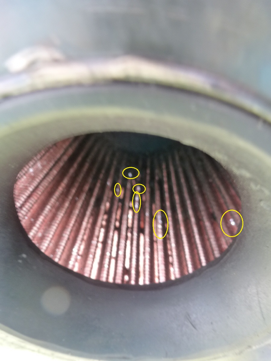

Es kann ja jeder mal seinen K&N Filter gegen eine Lichtquelle halten und mal die dann sichtbaren kleinen Lichtpunkte zählen wo das Gewebe ungleichmässig - durchlässig ist. Anbei ein Foto des K&N Luftfilters meiner alten Suzuki wo ich versucht habe das zu markieren.
also ich hab hier zwei Mugen Filter fürs Intake die beide von K&N sind und ich kann qualitativ nichts beanstanden. Beide schon ein paar mal gereinigt worden, was neben dem besseren airflow (darüber kann man sich streiten weil man Filterleistung einbüßt) DER große Vorteil gegenüber einem herkömmlichen ist.
Dein Bild ist leider nicht im Fokus. Könnte auch nicht sauber verteiltes Filter-Öl sein wo das Gewebe nicht sauber benetzt und unter Sonnenlicht heraussticht.
Auch wundert es nicht, das dass Gewebe etwas grobporiger ist. Besserer airflow geht halt auf Kosten der Filterleistung.
Ja, die Kritik mit der Schräfe des Bilds ist berechtigt, ging damals nicht besser. Aber glaub mir was ich gesehen habe.
