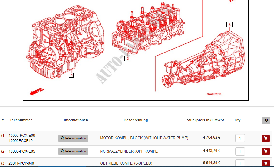

    man bekommt noch alles NEU bei honda für den Motor... hab die preise jetzt nicht zusammen gezählt, aber da liegt man sicher bei 10-15k komplett

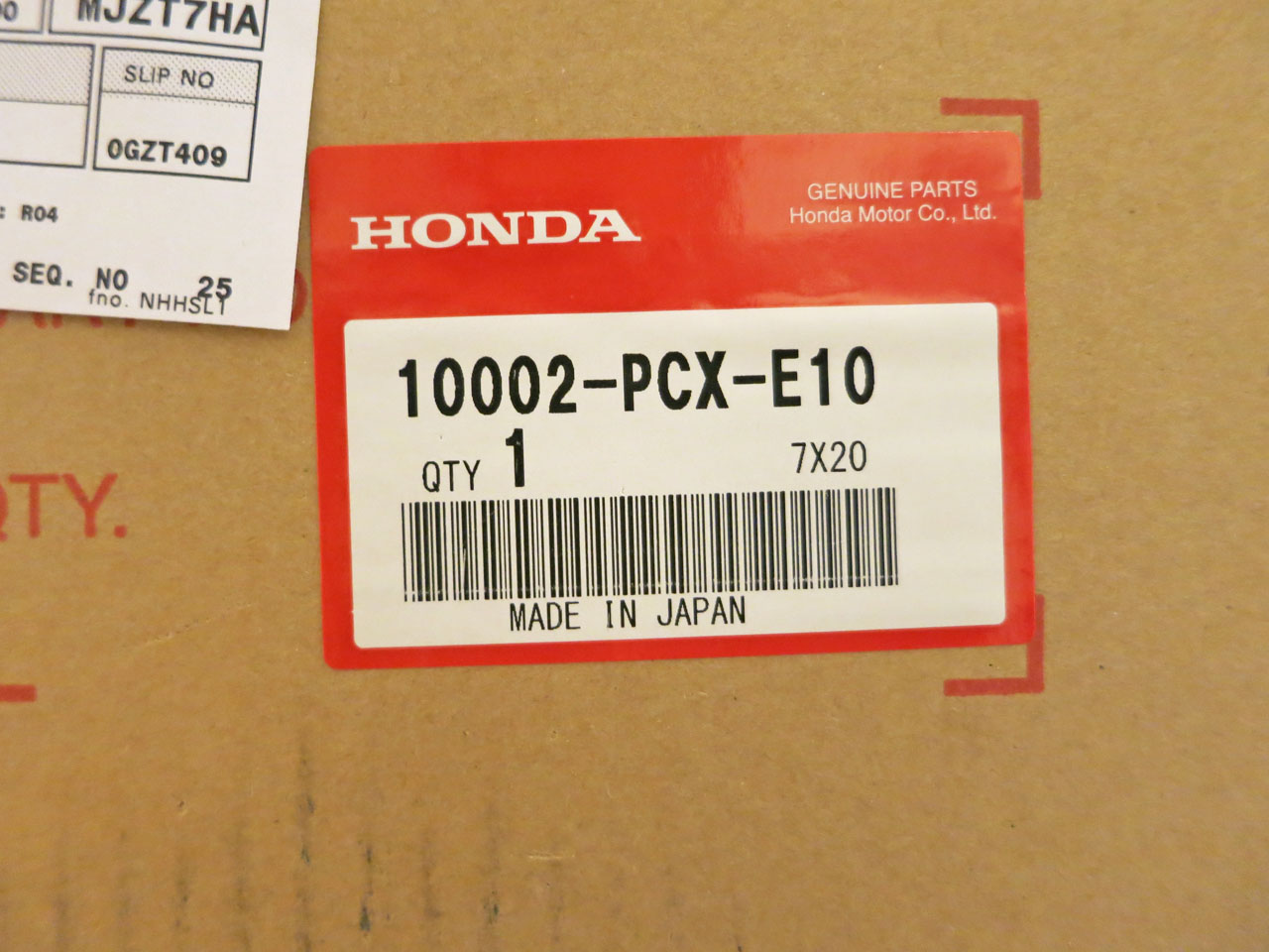

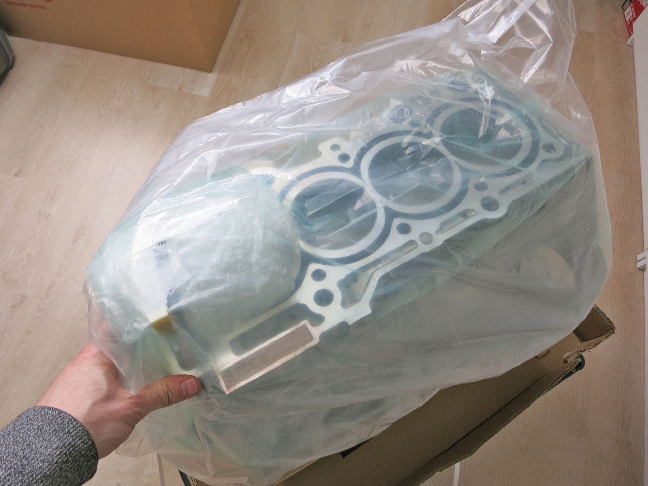

    Man kann einen Neuen OEM Short Block bei Honda kaufen und auch den Kopf bekommt man über Umwegen noch komplett OEM. Preise gesamt rund 10k.

  • Mein HH meinte, dass sie keinen Short Block mehr bekommen bzw. bestellen können.
    Wenn ihr da andere Infos habt, würde mich das freuen.
  • Ich kann aus Japan welche importieren und USA hat ja nur noch die 2.2 AP2 Blocks - auch verfügbar.

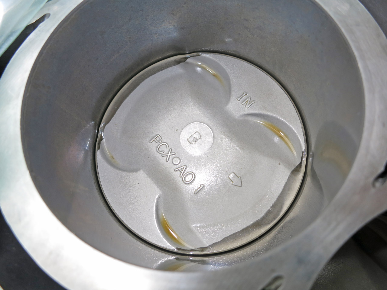

  • Ich habe aktuell 186tkm auf meinem S.
    Den Motor hatte ich gerade z.T. zerlegt bzw. ist noch zerlegt und die Beschichtung sieht super aus.

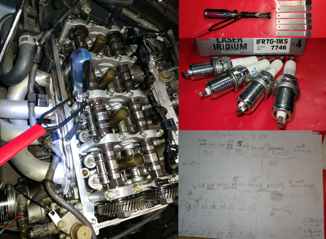

    Ich dachte das Ventilproblem beim S2000 ist immer aufgrund von zu wenig Ventilspiel (teilweise schon ab Werk bei 2006er Modellen) ?
    Jedenfalls habe ich mir jetzt extra das "Spezialwerkzeug" dafür bestellt da zum Ventile einstellen echt nicht viel Platz vorhanden ist. Mit der Ventilfühllehre bin ich nicht ganz sicher unterwegs deswegen werde ich es in 3-4 Wochen so probieren:
    1. Fühllehre mit perfekten Mittelmaß rein schrieben.
    2. Ventil so lange zu drehen bis die Fühllehre nicht eng aber auch nicht zu locker drinnen sitzt.
    3. Die Einstellschraube kontern und Fühllehre rausziehen.

    Ventilspiel ist das was du einstellen willst und kannst
    da sage ich dir jetzt schon du wirst kein großen einstellungn machen müssen
    da sind Honda Motoren unempfindlich ,kann natürlich mal ein ausreisser dabei sein
    die Führungen in denen die Ventile sitzen kann man nicht einstellen
    und nur mit viel aufwand erneuern .

    Bzgl. Ventilspiel gibts da auf S2ki einen haufen schrecklicher Geschichten zu lesen. Der hochgelobte "Billmann"-Mechaniker aus dem s2ki forum empfiehlt deshalb schon recht früh das Ventilspiel zu überprüfen und nicht erst gem dem Wartungsheft. Angeblich weil oft schon ab Werk das Ventilspiel zu eng ist. Naja.. mal schauen :-)
