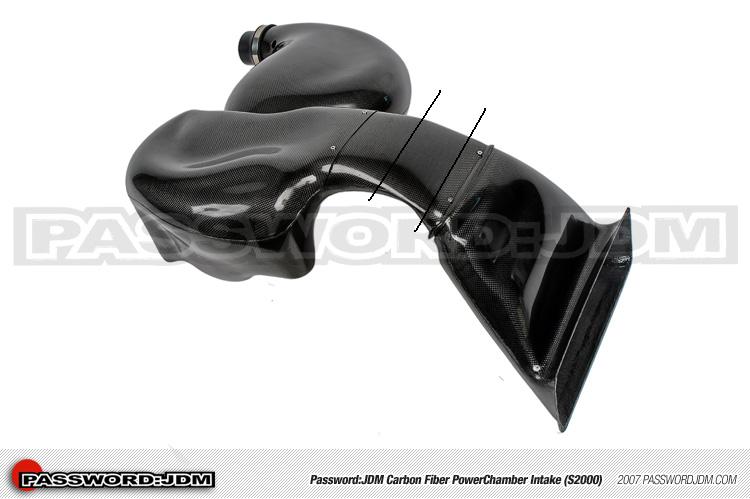

Wie gesagt, steht das PW:JDM-Ding bei mir auch auf der Einkaufsliste bzw. stand...
In einem "Vergleich" auf S2KI wird die Box als die Beste angepriesen, allerdings werden da nur die Angaben der Hersteller als Referenz verwendet. Bei einer etwas vertieften Recherche stellt man dann fest, dass die Werte von Password nicht bestätigt werden können - zumindest habe ich keine aussagekräftige unabhängige Messung gefunden. Es werden aber in verschiedenen Erfahrungsberichten Nachteile erwähnt. So gibt es offenbar ein BRAAAAAP-Problem
. Die Box verursacht in mittleren Drehzahlen unangenehme Geräusche (das soll wohl eben wie BRAAAAAP klingen), hervorgerufen wird dies offenbar durch die Vibration des Deckels der Airbox. Zudem kommt man wohl nicht darum herum, die Haube anzupassen, da der Schnorchel trotz gegenteiliger Behauptung des Herstellers die Haube berühren soll.
Die Verjüngung dürfte, wie von Alexander erwähnt, ein Problem darstellen. So sollen Messungen auch beim Spoon-Schnorchel eine leichte Minderleistung gezeigt haben. Die Frage ist halt immer, wie gemessen wird und inwieweit die Werte auf einem Dyno dem Fahrbetrieb entsprechen. Wir mit der OEM-Box mit einer offenen Haube gemessen, dann ist es irgendwie logisch, dass das Ergebnis besser ist, als mit einem Schnorchel, da die Luftzufuhr besser ist. Wie das aber bei geschlossener Haube bei 150 km/h ist, ist schwer zu sagen.
Das muss nicht sein. Wer die Aufbauweise von einem Wasserkraftwerk kennt, weiss, dass die Schnecke sich verjüngt, bevor es dann auf die Turbine trifft. Dadurch wird das Wasser schneller und die Drehzahl der Turbine wird höher. Deswegen wird doch solch ein Teil auch als Ram Air bezeichnet
"Klugscheiss Modus aus" -
Das ist auch als Venturi-Effekt bekannt.
Das Problem ist aber, dass der Überdruck im System erst ab relativ hohen Geschwindigkeiten eintritt (ich würde mal schätzen 150+ km/h). Der Vorteil einer solchen Verjüngung spielt also für unserem Einsatzbereich eine eher untergeordnete Rolle.

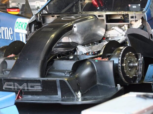

Dann formuliere ich das anders... wenn den DTM V8 Boliden 2x29mm reichen, sollten wir nicht über Sinnhaftigkeit von Zirattettenschachtel großen Unterschieden von Durchlässen philosophieren.
Viel wichtiger als der Querschnitt ist die verwirbelungsfreie Anströmung sowie der Airflow innerhalb des Intaktes.Und wenn ich mir die Ansaugbereiche der DTM Fahrzeuge anschaue, so haben die alles gemacht um
die Luft geradewegs - schön aerodynamisch geführt - in die Zylinder zu bringen.
Ich hab das schon ein paar mal in echt gesehen, da gibt es keine Kanten, Ecken oder unnötige Asymetrien im Ansaugtrakt, hier mal zwei Beispiele:[Blockierte Grafik: http://www.motorsport-total.com/img/2015/150322/115568_w620_h500.jpg?ts=1518034564]
