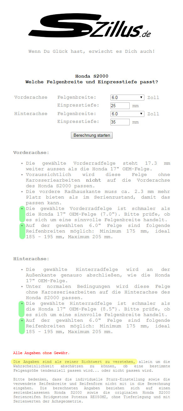

    Habe extra das Maß im Felgenrechner von S-Zillus eingegeben und da steht dass es passen sollte.
    Passt der Felgenrechner nicht?
    Es gibt echt alles auf der Welt. :/
    Der Felgenrechner geht nicht davon aus, dass Da jemand daher kommt, der eine zu schmale Felge einsetzen will. Du kannst da auch mit 6" breiten Felgen rechnen lassen. Es wird nur gerechnet, ob der Reifen Probleme am Radlauf bereiten wird. Und nur das steht da auch.
    Der Felgenrechner geht davon aus, dass jemand (wie meistens) eine viel zu große oder aber zu weit herausstehende Felge einsetzen will, und dazu wissen will, ob er am Kotflügel klarkommen wird, oder ob da Platz geschaffen werden muss, also bördeln, ziehen oder gar Rocket Bunny.

    http://s-zillus.de/et/
    Ich habe mal die grünen Texte ergänzt.
    Und man beachte bitte auch immer den gelben Absatz.

    Ich bezog mich nur auf den Felgenrechner, der eben nicht aussagt, welche Reifenbreiten auf welchen Felgenbreiten zulässig sind, sondern der sagt nur aus, wie gut eine Felge in Breite und Einpresstiefe unter die Kotflügel des S2000 passt. Aber das weißte ja...

    Ich hab mal - im Sinne der Service-Verbesserung - die zulässigen Reifenbreiten je gewählte Felgenbreite auch noch im Felgenrechner mit ausgegeben.
