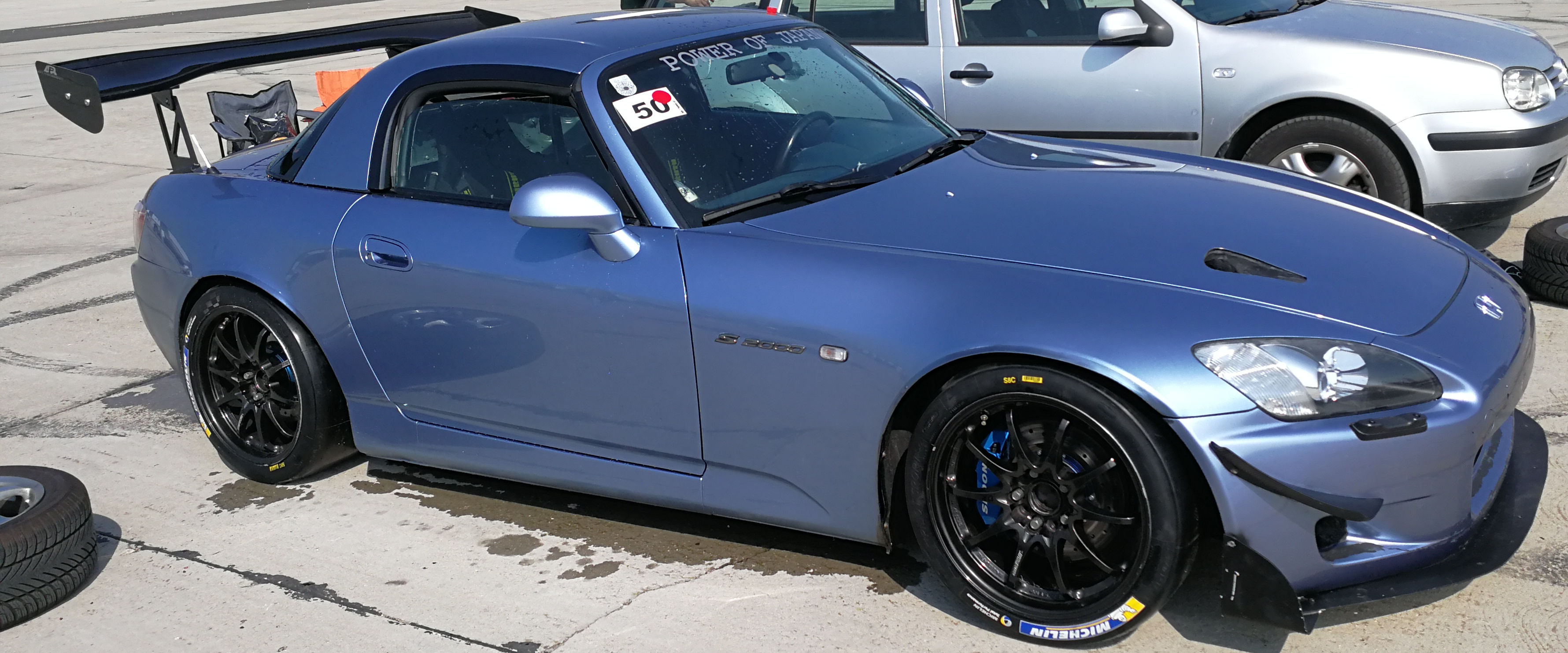

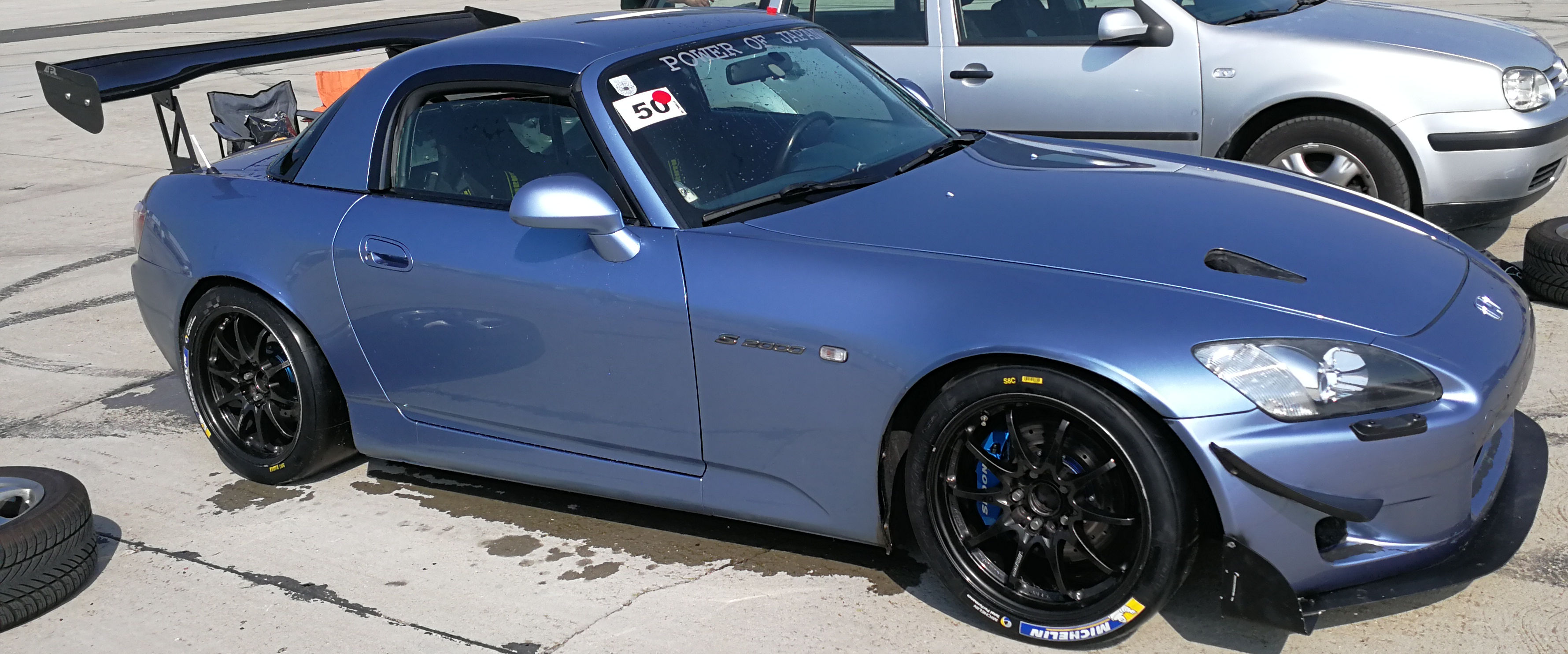

  • ich hab CE28N 9x17ET35 rundum mit Slicks drauf, vo+hi stark gezogen mit der FenderRolle. Geht sich gut aus, schleift nix.

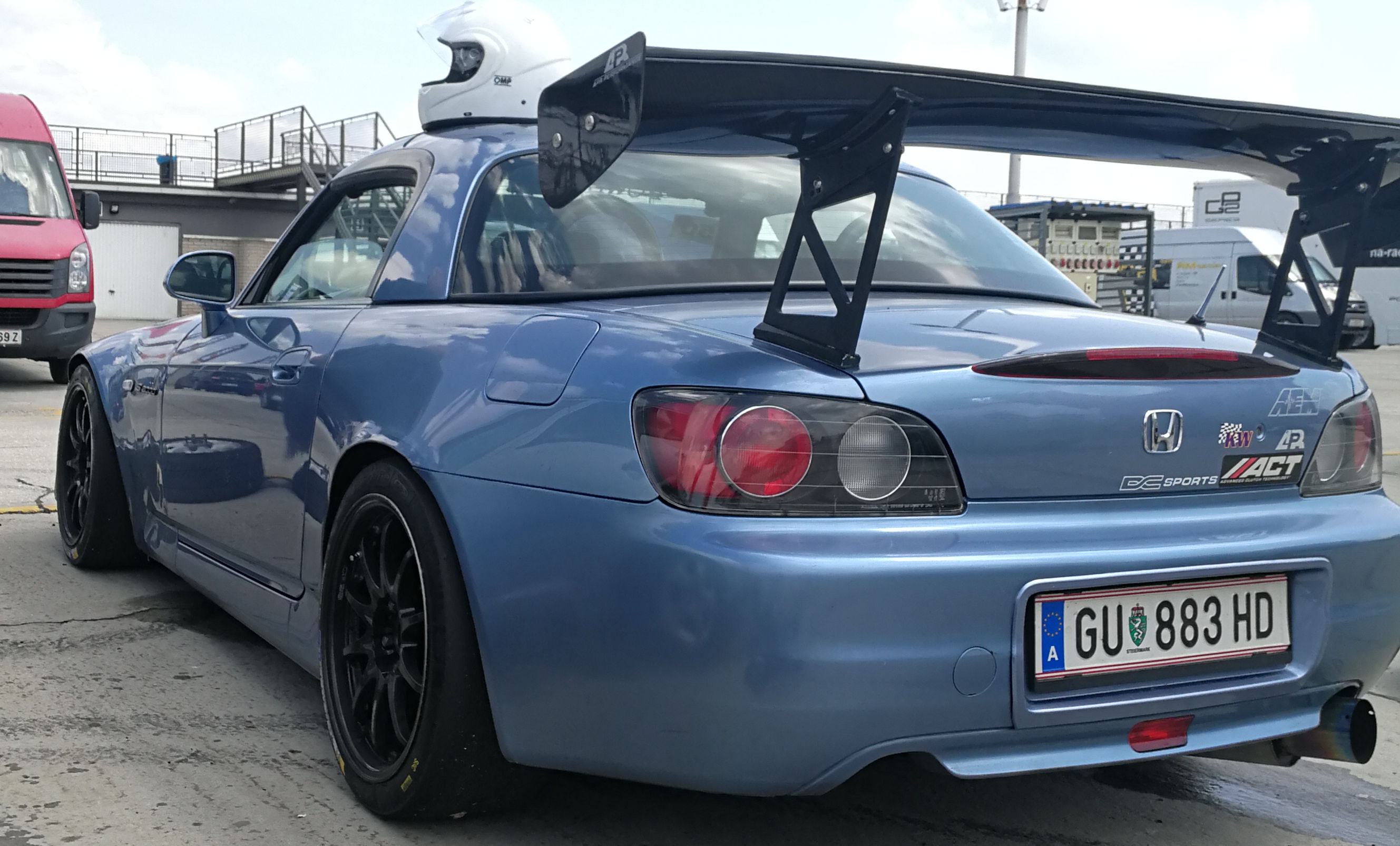

  • für 9x17 ET35 muss man schon anständig Fender ziehen. Schön ist was anderes, funktionieren tuts richtig gut. Vorne richtig Grip, das war immer mein Problem, hinten presst der Wing enorm.
    vorne/hi zw 2..3° Sturz ca.
  • Das natürlich nen mächtigen Flügel der ordentlich Abtrieb an der HA generiert :D und dadurch eine VA anhebt.
