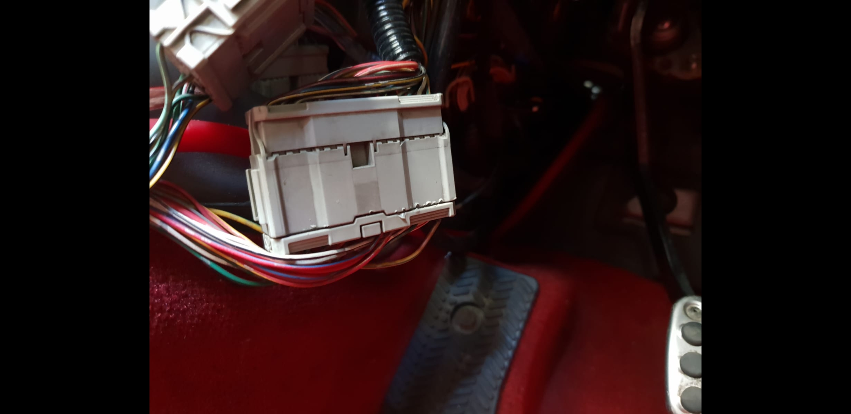

so, hab das (wahrscheinlich einmalige) problem gefunden.
Das pgfmi relais hat strom abgegeben. An der pumpe kam keiner an. Also musste das problem irgendwo dazwischen sein.
Ursache war der unten gezeigte stecker. Auf einer Seite war der pin komplett korrodiert. Es ging strom in den stecker aber nicht wieder raus.
Witzig das in den 10 Minuten als ich kurz zu hause war wohl der restliche kontakt im stecker flöten ging.
der Stecker sitzt im fussraum links wenn ich das genau sehe
hast du ne genaue Bezeichnung für den Stecker ,stand da ne Bezeichnung darauf ?und danke für deine Auflösung
ja fussraum links unter der entriegelung der motorhaube. Ne genaue bezeichnung hab ich nicht. Ist halt der "zentralstecker" von den ganzen kabeln die nach hinten gehen.

Frage ist ja, wie denn zu dem Stecker das Wasser hingekommen ist.
Vielleicht ne falsch eingeklebte Scheibe?
hab kein tropfen wasser im auto. War an der unterseite vom stecker. Keine ahnung was da passiert ist.
