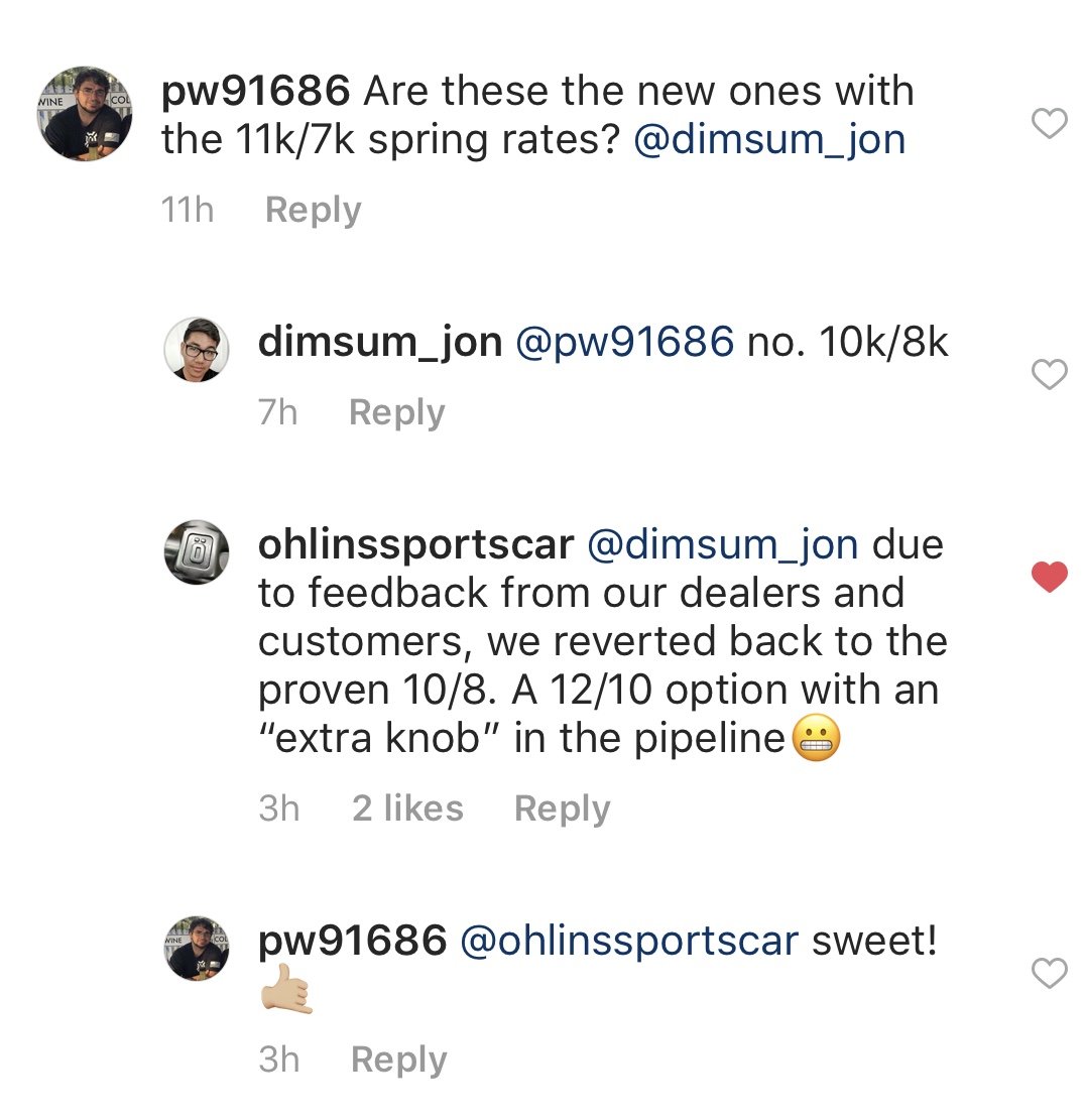

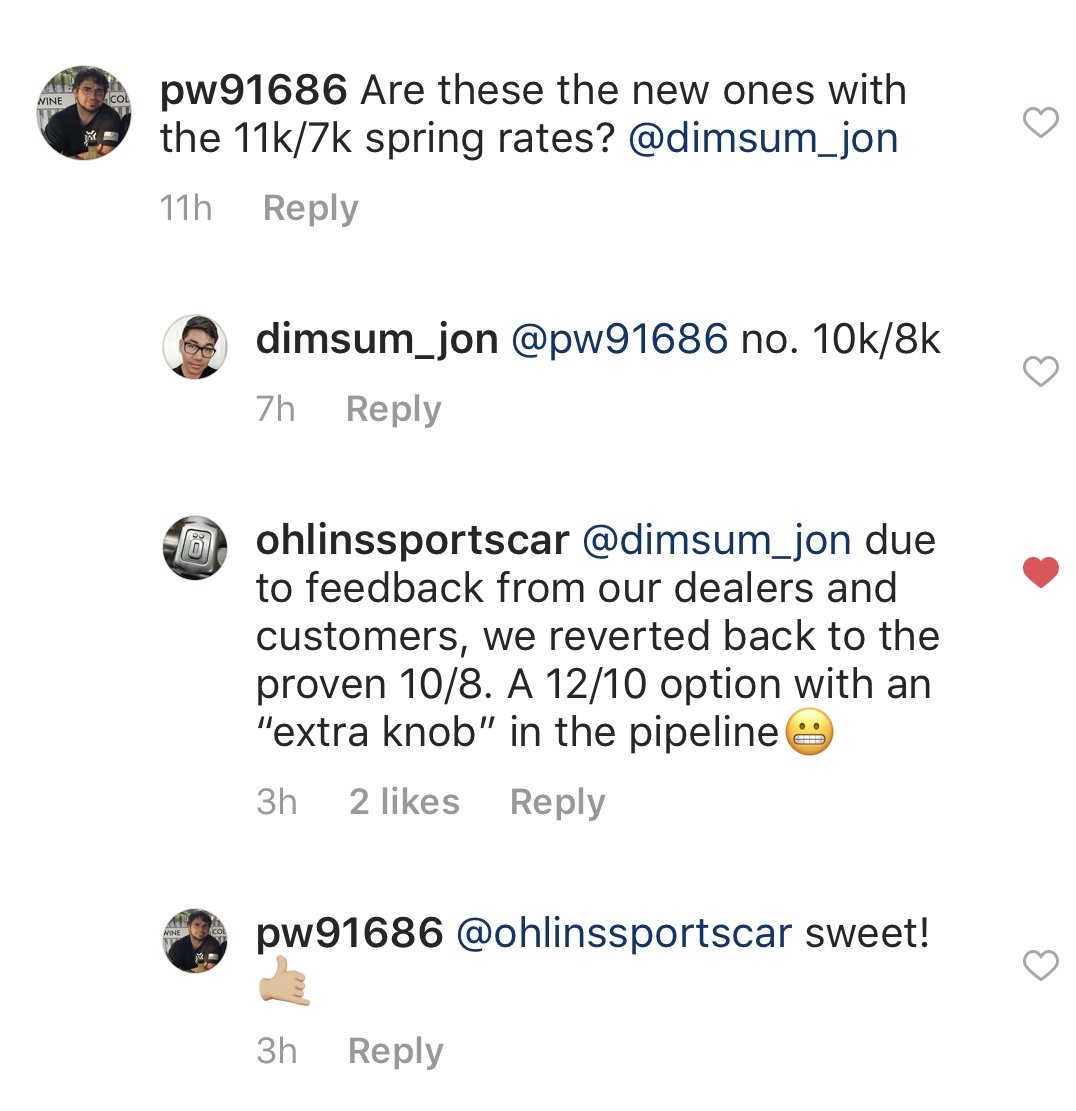

    Das haben sie wohl wieder geändert. Das MI21 hat jetzt die selben Federraten wie das MI20 aufgrund Händler & Kunden Feedback :roll:

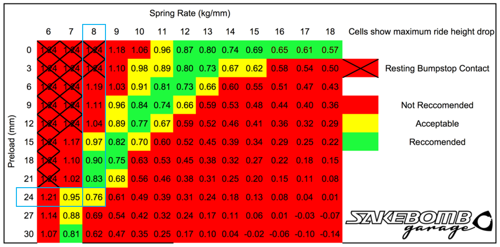

  • "...bumpstop contact happens at 1.24" of drop."
    Demnach ist bei 31,5mm Schluss mit Federweg. Wenn du drüber bist - Ok aber der Dämpfer operiert eben nicht im optimalen Bereich. Deswegen hat der OEM oder auch der KW Dämpfer die Ausgleichbehälter u.a. weil der hintere Dämpfer beim S recht kurz geraten ist.

  • Ich habe mal die 2cm (0.79") Tieferlegung in der Tabelle eingegrenzt unter der Annahme das die hinteren Federn jetzt doch wieder 8 anstatt 7 kg/mm Federrate hat.
    Und wie man sehen kann, bist du damit noch gerade so im akzeptablen Bereich. Wobei hinten eigentlich etwas tiefer wie vorne sein solltest z.B. 3cm (1.18").
    Damit wärst du dann schon im roten Bereich, was ein Witz ist, und müsstest entweder härtere Federn und wohl auch diesen Adapter zusätzlich montieren.

  • Laut s2ki passt die Tabelle nicht ganz....ich prüfe das aber nochmal zu Hause.
    Für dier 80 N/mm Feder hinten passt das mit der Vorspannung und Fahrhöhe. Ich habe 13mm Vorspannung und bin ca. 25mm tiefer.
