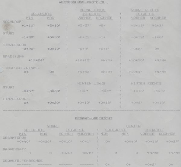

hallo thomas s2k
du mußt beim händler und in offenbach druck machen.fotos,
spurwerte vorher,mit neuer einstellung.nach größerer auseinandersetzung bekam ich 2 neue vorderreifen.50% aller s
haben das laufbild innen abgelaufen.das weis auch honda.die reifen laufen bei folgenden einstellwerten gleichmäßig ab
spur links +0,5mm
rechts +0.5mm
gesamt +1mm
sturz läßt sich nicht verstellen.der geradeauslauf ist bei dieser einstellung auch besser.die werte sind für ein serienmäßiges auto.
gruß speedmieze -

Der Sturz lässt sich sehr wohl verstellen, ist ja kein CRX. Hab mir den Sturz vorne etwas erhöhen lassen, nachdem ich mein Gewindefahrwerk hab montieren lassen. Ist aber noch in der Toleranz.
Hai,
hier meine Daten beim vorletzten Service:
Hatte mir damals den Sturz hinten auf 2° Negativ stellen lassen. Fahrzeug wurde gutmütiger aber die Reifen dankden es mir.
Beim letzten Service dann wieder auf OEM-Einstellung.
Peter
