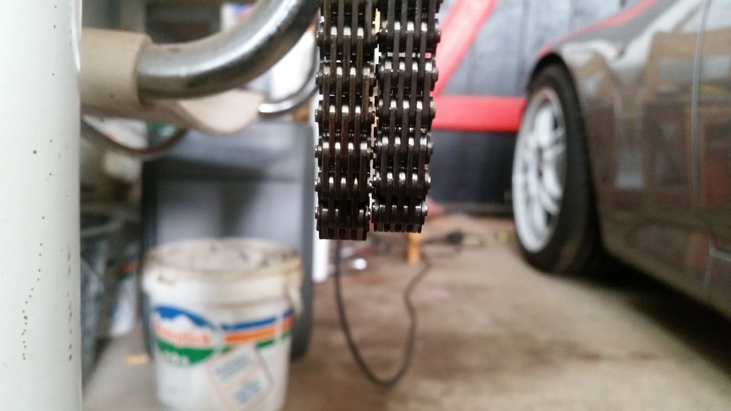

  • Jede kette längt sich mit der zeit egal von honda oder anderen modellen. Der oem kettenspanner ist nur dann ein problem wenn man nicht das richtige öl fährt und nicht den öl-wechsel intervall einhält.
    mein auto hat jetzt ca 220tkm drauf mit der ersten kette. Als ich den kopf überholen lies, war meine kette mit sicherheit gelängt. Da ich aber zu faul war sie zu wechseln, habe ich das verstellbare ballade kettenrad eingebaut. Nun ist ein jahr vergangen und habe nun doch alle teile für einen kettenwechsel beisammen. Es kommt wieder eine oem kette rein die ich in den nächsten wochen tauschen werde. Dann werde ich vergleichen wie gelängt die verbaute kette mit 220tkm ist.
    Bin ja mal gespannt ob im direkten Vergleich, rein optisch einen Längenunterschied sehen kannst.

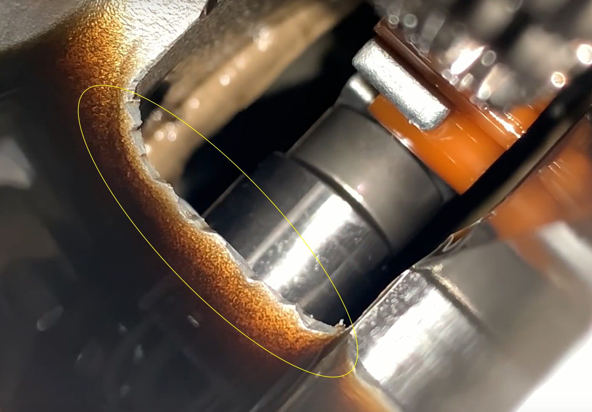

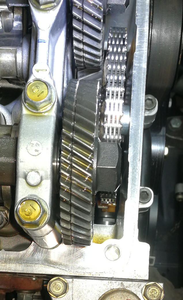

  • Krass wie die Kette am Block nagt =O

    @ Mugen S2k: Klar, wenn der Spanner zu schwach ist und die Kette peitscht kann es passieren das sie am Block schleift.
    @ Honda Lover: Danke für das Bild, für einen Motor mit 9.000 U/min ist das bei 150.000 Km ein TOP-Ergebnis, die Kette ist so gut wie gar nicht gelängt. Zeig das Bild mal im Audi - VW Forum, die lynchen dich... :lol:
    @ Agent Orange: Es scheint wohl zu sein das der OEM Spanner einfach Murks ist. Wenn du dir das Foto mit der Kette ansiehst, wie "gelängt" :lol: die ist, da müsste der Spanner ja nur 1 mm mehr ausfahren um das auszugleichen. So wie ich das verstanden habe verschleisst der Spanner einfach, dann kann er die Spannung auf dei Kette nicht mehr aufrecht halten, die Kette peitscht und rasselt. Ob der Ausfahrweg des OEM Spanners ausreichend ist kann ich nicht beurteilen. Es scheint aber so als wäre er es nicht.

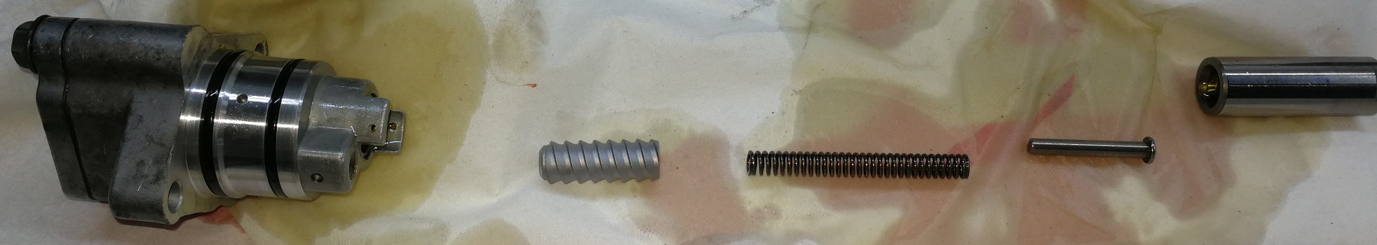

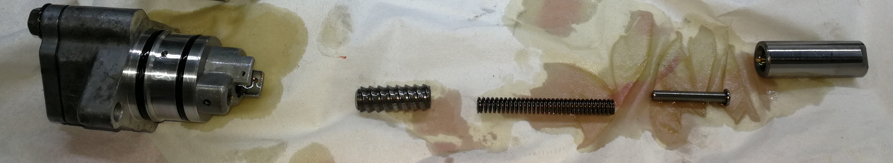

  • Also ein gutes Vollsynthetik.. GTL oder PAO, dass benutz hier ja die Mehrheit.

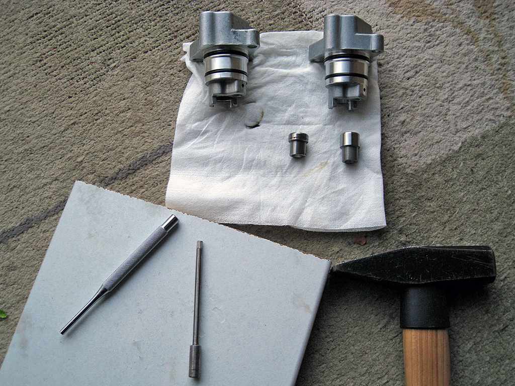

    Hier erklärt jemand an einem zerlegtem original Kettenspanner die Funktion dieser "Schnecke", dass ist ja im Endeffekt ein Sägengewinde. Das erklärt auch warum es Reibung haben sollte.
    Einmal editiert, zuletzt von Mr.Matchbox70 (12. Februar 2020 um 23:46)

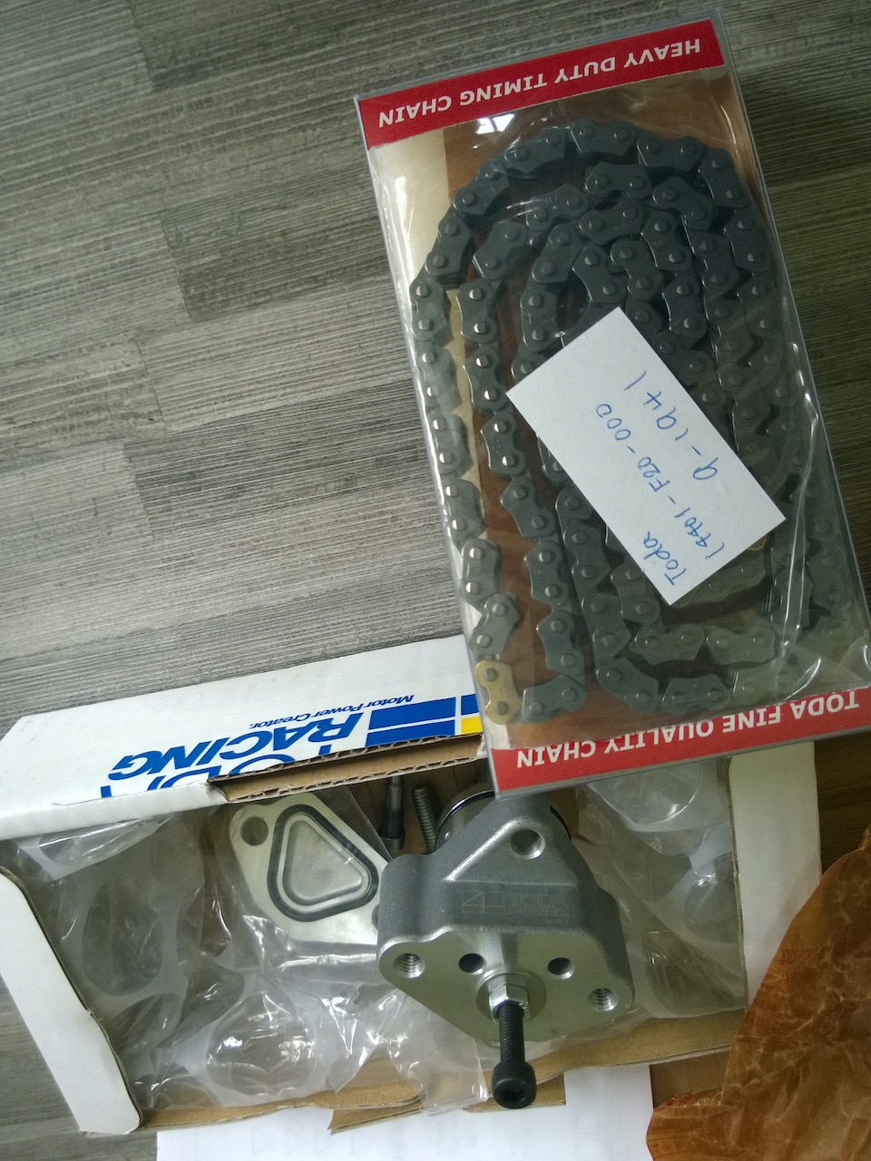

    Alternativ z.B./u.a. TODA Spanner / Kette rein und gutes Öl - Wer dem OEM misstraut.
