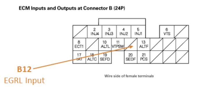

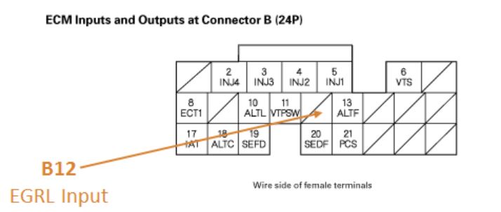

Um eine Breitbandsonde anzuschließen bieten sich laut Hondata folgende Pins an dem jeweiligen ECU Anschluss an:
| B12 | Wideband input (EGRL) | Wideband input | Normally unused. See S2000 EGRL Input |
| E1 | ECT2 - Coolant temperature sensor #2 | Wideband input | ECT2 must be disabled & factory pin must be removed from the ECU connector. |
| E15 | ELD - Electrical load input | Wideband input | ELD must be disabled & factory pin must be removed from the ECU connector. |

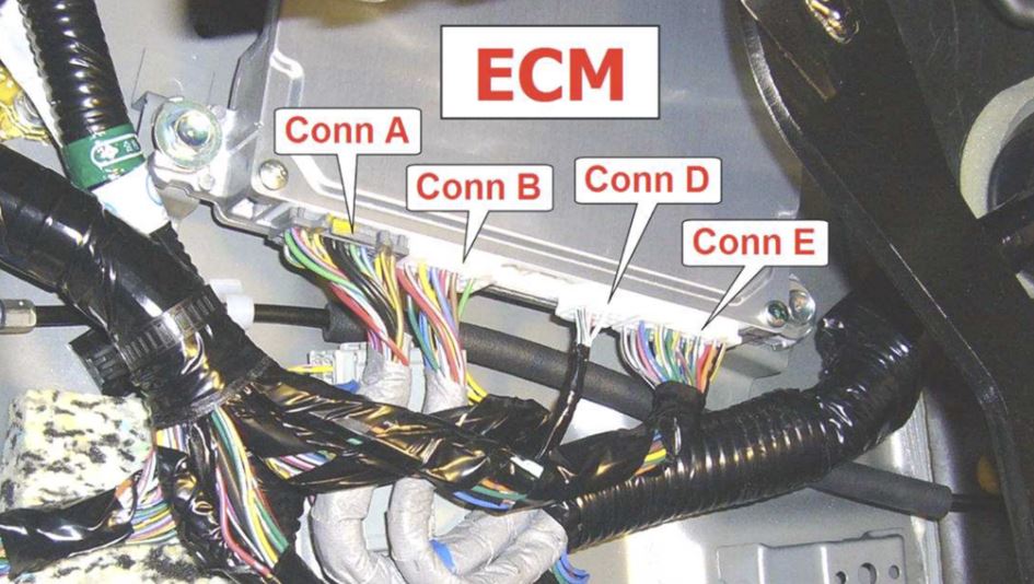

B12 ist allerdings nicht bei allen möglich. Um dies zu prüfen muss die ECU geöffnet (siehe Link) worauf ich natürlich kein Bock habe
Bleiben da nur noch E1 und E15. Wobei ich bei E1 auch nicht sicher bin weil wir keinen zusätzlichen Engine Coolant Temp. Sensor haben wo mittels FlashPro die Temp zum einschalten der Lüfter eingestellt werden kann. Dies ist nur bei den Amis möglich. Auch bin ich nicht sicher ob der leere Steckplatz am Anschluss dennoch verwendet werden kann???
Daher bleibt nur noch der E15 Anschluss.

Anbei noch dein Schaubild für die Steckerbelegung und Position des Steckers (Conn. B).
