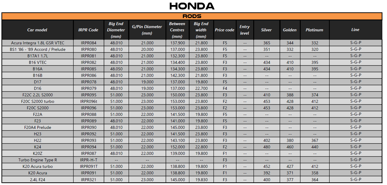

  • Moin,
    seit einiger Zeit schaue ich mir die Videos von Subi-Performance an.
    In den Videos werden immer die Kolben und Pleuel von Italian RP verwendet und mit Erfolg eingesetzt.
    Ich habe mir den Katalog kommen lassen und bin positiv vom Gewicht der angebotenen Pleuel überrascht.
    UncleHo da kannst du noch ein paar 100g rausholen.

  • Hey, die Videos verfolge ich auch mit großer Begeisterung. Auch als er mal die Kolbenfirma vorgestellt hat.
    Schon absolut geile Qualli der Kolben und Pleul.
    Welche Nehmen wir denn nun Justus?
    Aufbohren auf 2,2 L und dann die Platinum Line?
    Sind das denn die Gramm angaben oben? In der Spalte steht nämlich keine Einheit. Was wiegen denn die oem Teile?

  • OEM 645g inklusive Schrauben, glaube ich.
  • ja, das Gewicht der OEM AP1-Peuel kommt ungefähr hin. Kolben wiegen 345 g soweit ich weiß.
    Das ist von den Italienern ist schon echt n Ansage. Hätte ich das letztes Jahr im Mai schon gewusst, hätte ich definitiv die Pleuel getestet.
    Bezüglich "Konzept": Ich bin mit meinem F20C / K20-Zwitter bis lang sehr! zufrieden. Sind 2,26 l Hubraum mit Verdichtung von 11,9:1 geworden. Kolben, Bolzen, Pleuel, Schrauben sind in Summe >200 g pro Zylinder leichter geworden. Das ist schon nice.
    Ich hatte das aus BErnd Post im s2ki-Forum kopiert.
    https://www.s2ki.com/forums/s2000-u…3/#post18429680
