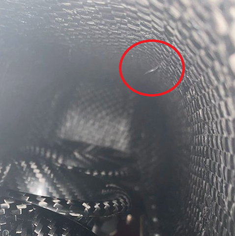

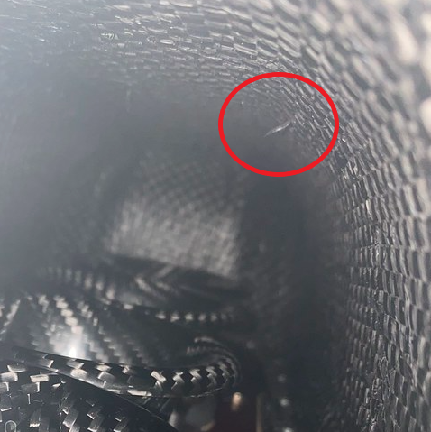

  • Ja sieht ganz cool aus, aber dass da innen Fasern sichtbar sind, finde ich bedenklich.
  • Außen glatt und innen rauh erscheint mir grundsätzlich eine der schlechteren Optionen zu sein. :nod:
    Rauh???? :o
    Schon mal in den originalen geschaut oder das Toda Induktion System von innen gesehen?
    Schraubst ab und macht es weg oder ein tupfer Karbonkleber :roll:

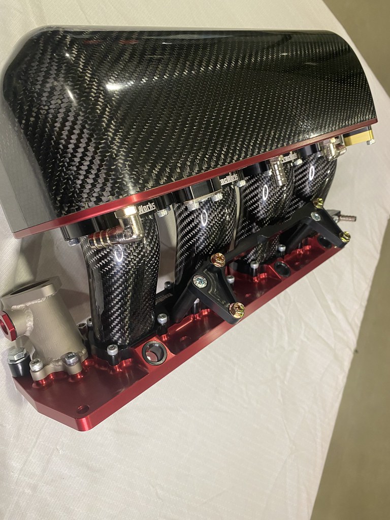

  • Habe eine Antwort auf meine Anfrage von Pracworks erhalten.
    „Hi sir. Actually our intake manifold fits both ap1 and ap2 s2000. It’s the same manifold just added accessory for throttle cable and idle valve.
    Price of intake manifold is usd1350 in our standard red. Our optional billet fuel rail is USD125.
    Red is our standard color as that’s the most popular. If you would like other colors, we can special arrange for you with a small additional charge of usd 75.“

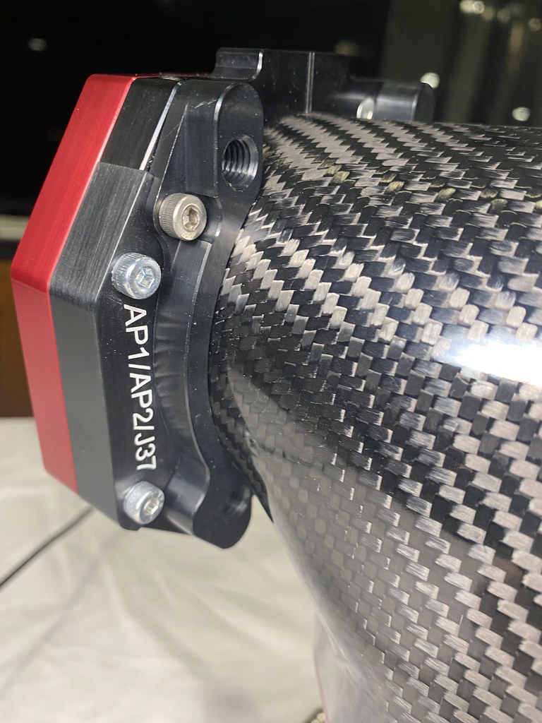

    Das Bild hier sagt es eigentlich schon
    J37 ist allerdings ne andere Drosselklappe.
    Die stammt aus einem Acura ZDX.
    Einlass ist 80mm, Auslass ist 70mm groß.
    Aber preislich kann man nicht meckern.

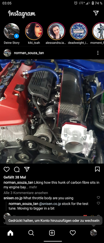

  • Pracworks hat mir jetzt ein Bild geschickt von einem ihrer Kunden mit angeblich aufgebohrter Preface DK. Sieht aber nur probemontiert aus, sagt also nicht viel aus...
    Einlass von der Brücke soll 76mm sein.
    Anschraubpunkte sind OEM.
    Sie empfehlen ihre Dichtung zu fahren um Leaks zu vermeiden.
    Sind mehr als 70mm Einlass nicht eher für Aufladungen geeignet ?

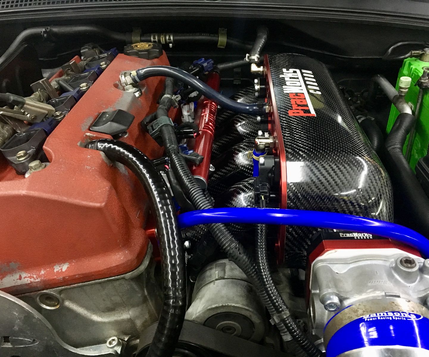

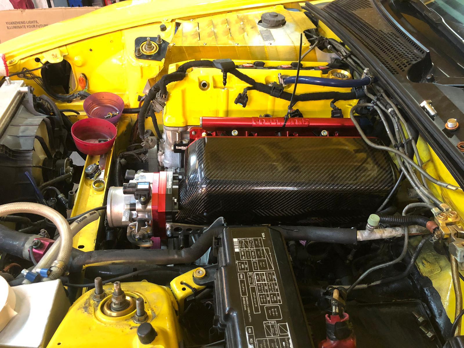

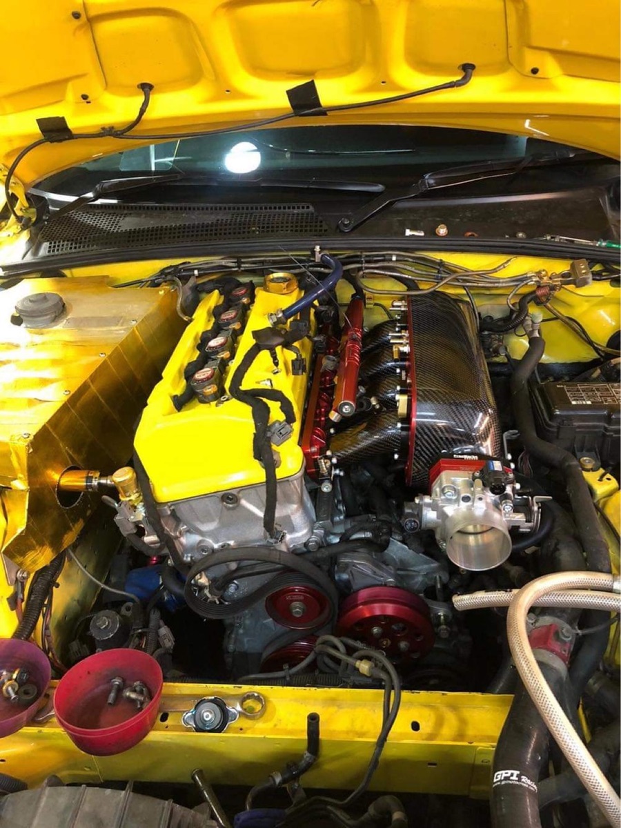

  • Hier sind einige Antworten sowie Bilder zu meiner Anfrage.
    1. Yes the coolant line for throttle body is retained.
    2. Map sensor is mounted on the plenum plate. (Gold plug is used for ap1 application)
    3. The throttle body is further forward because the plenum is much bigger.
    4. The stock intake hose can’t be used anymore because the throttle is at a different location. As for the strut bar. I’m not completely sure but we positioned the throttle as low as possible. On a AP1, the air temp sensor hits the strut bar so we re positioned it on to the plenum.
    Mods: Mugen Intake/Header/Exhaust/Active Gate Rotors, Hondata FlashPro, Invidia 60mm Testpipe, Endless MX-72, KW V3, 17" CE28N, Michelin PS4, Spoon Gusset Plate, Spoon Rigid Collars, J's STB & ETD, Beatrush Braces, Fender Braces, Stahlbus Bleeder Valves, Radium '06 OCC, Vibra Technics Engine Mounts, Hasport 62A Diff. Mounts, Koyo Radiator, Fluidampr, CR-Sway Bars.

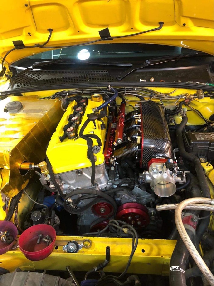

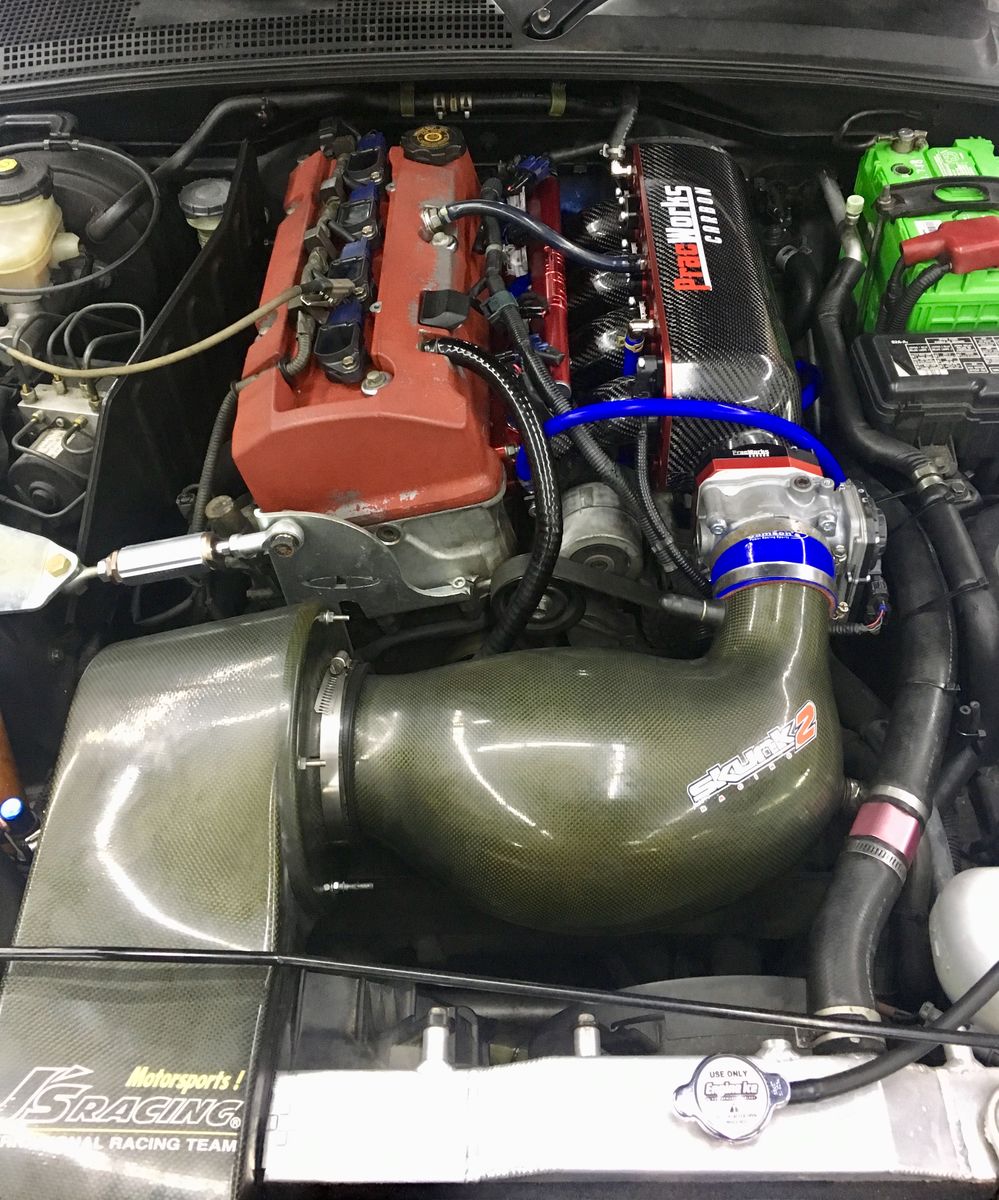

  • Auf den Bildern sind leider nur RHD zu sehen. Bin mal gespannt ob das Ding auch bei einem LHD so reinpasst. Der Bremskraftverstärker nimmt doch einiges an Platz ein.
  • Ich hab mal beide Bilder übereinander gelegt und an der Umlenkrolle quick' n dirty ausgerichtet sowie die Konturen farblich markiert.
    Scheint zu passen.

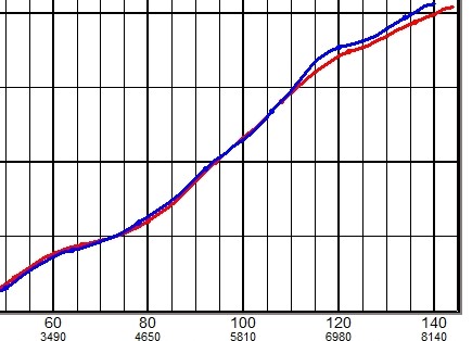

  • So endlich gibt's mal ein Update samt Dyno zu dem Teil.
    http://racings2000.blogspot.com/2021/03/dyno-r…rks-carbon.html
    Naaaja, ich hätte da schon etwas mehr erwartet.
    Das Leistungplus was er da beschreibt mit Free flowing Exhaust, Stock TB without Catalytic Converter, Carbon Intake Manifold Password JDM Air intake, (red), 3.5 inch short air ram with 4 inch velocity stack (blue) - ist BULLSHIT!
    Die Mehrleistung auf dem Chart kam einzig und allein vom abmagern durch die Testpipe auch wenn er die AFR-Werte in den eh schon "bescheidenen" Dynos nicht anzeigt. Einen ähnlichen Chart mit gleicher Tendenz hatte ich hier schon mal gepostet.
    Ziemlich enttäuschend wie ich finde. Die kastrierten Dyno Charts ganz zu schweigen.
    Entweder poste ich einen vollen Chart oder lasse es.
    Nur weil nicht das rausgekommen ist als erhofft, muss man nicht so tun als würde man nichts auf absolute Zahlen geben bzw. sich nicht davon ablenken lassen. Wiese geh ich dann auf einen Dyno!? Aber das ist mal wieder typisch... :roll:
