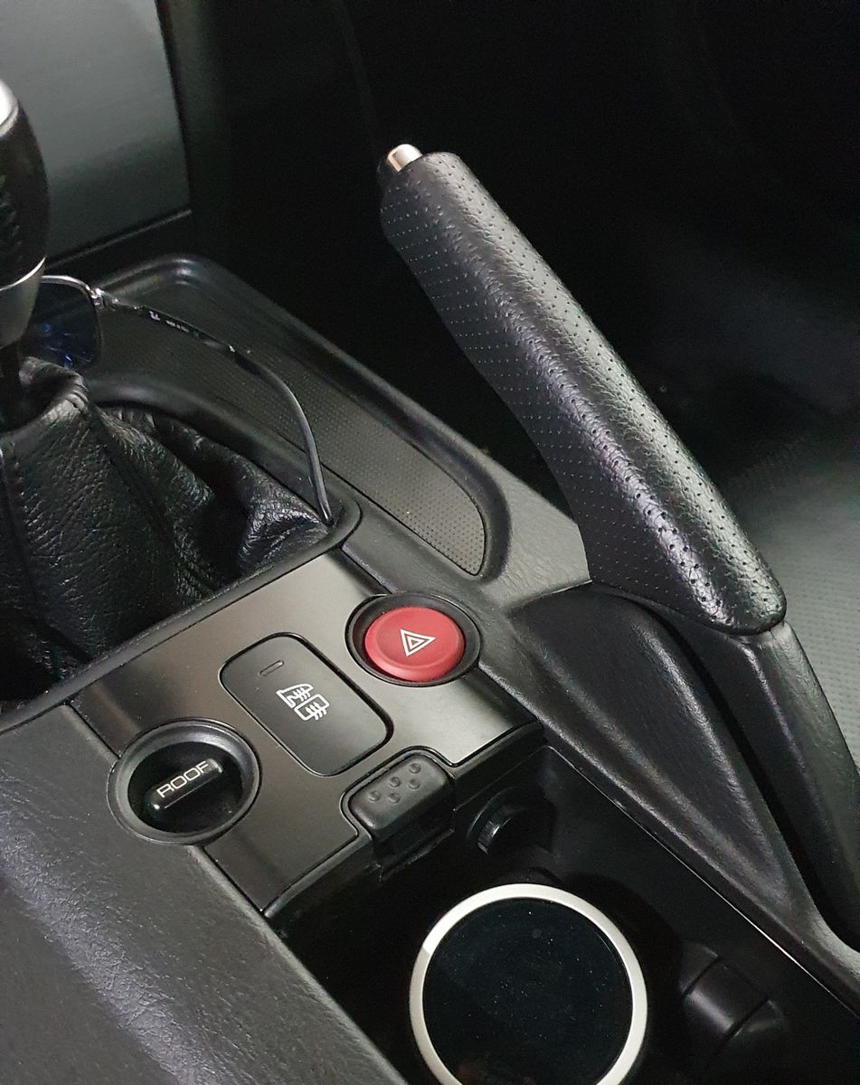

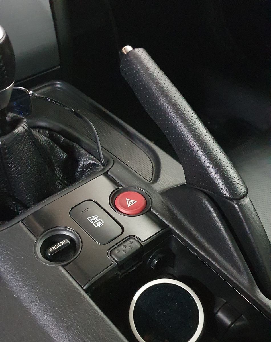

    Lese es nochmal ganz langsam. Du hast es fast. Es geht um einen Taster, keinen Schalter und das wiederum stand von Anfang an genau so da.
    Und mich stört der kleine schwarze Taster in der schwarzen Stirnwand des Fachs unter der schwarzen Klappe in der Mittelkonsole überhaupt nicht. Aber die Handbrems-Zieherei störte mich :nod:
  • Es gibt im www eine Anleitung, dass sich das Dach beim fahren öffnen lässt. Ohne Handbremse oder sonstiges.
    Und wie soll denn das funktionieren, dass man aus versehen den Schalter betätigt????? :lol:
    Ich habe dies bereits seit 19 Jahren geändert bei mir. Noch nie bin ich aus "versehen" an den Schalter gekommen
    Das Dach lässt sich problemlos bis 50km/h öffnen. Sofern kein heftiger Gegenwind herrscht. Funzt aber auch bei 65 km/h 8). Ist aber nicht empfehlenswert

  • Lese es nochmal ganz langsam. Du hast es fast. Es geht um einen Taster, keinen Schalter und das wiederum stand von Anfang an genau so da.
    Da stört der Taster sicherlich nicht aber das ist auch nicht gerade die handgreiflichste Position währen der Fahrt. Dann lieber im Bereich Fahrerseite.
  • Da stört der Taster sicherlich nicht aber das ist auch nicht gerade die handgreiflichste Position währen der Fahrt. Dann lieber im Bereich Fahrerseite.
    Wieso? Die Hand ist doch eh schon am Verdeckschalter. Das ist ein Handgriff, bequem mit zwei Fingern der rechten Hand.
  • Wieso? Die Hand ist doch eh schon am Verdeckschalter. Das ist ein Handgriff, bequem mit zwei Fingern der rechten Hand.
    Musst den Taster nicht halten zum öffnen oder rastet er bei ersten betätigen ein? Poste doch einfach mal einen Screenshot seiner Lösung.
  • Doch, klar. Daumen auf den Taster und mit dem Zeigefinger Dach öffnen/schließen. Kein einrasten, das wäre kontraproduktiv.
    Ja, vielleicht trägt das zur "Aufklärung" bei:
    Ohne Taster wäre es mir auch zu heiß. Einmal einen unwissenden Beifahrer und der schließt Dir bei 100 km/h das Dach ;)
