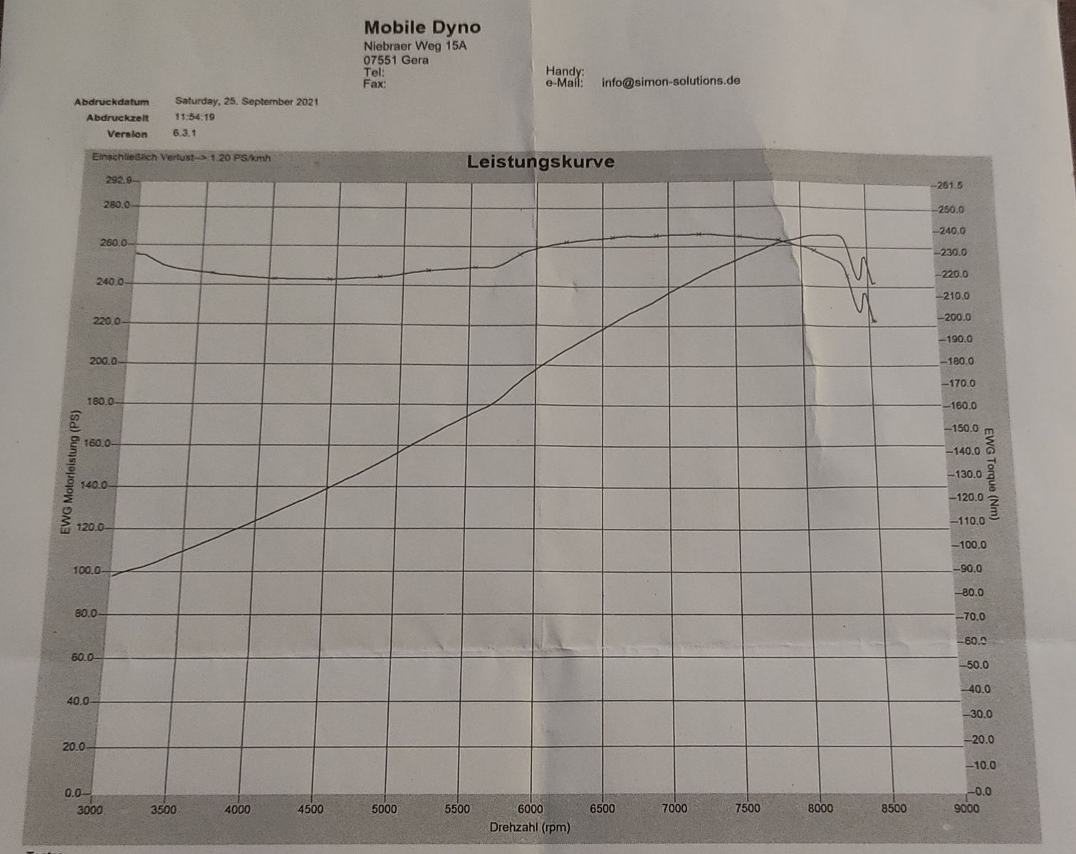

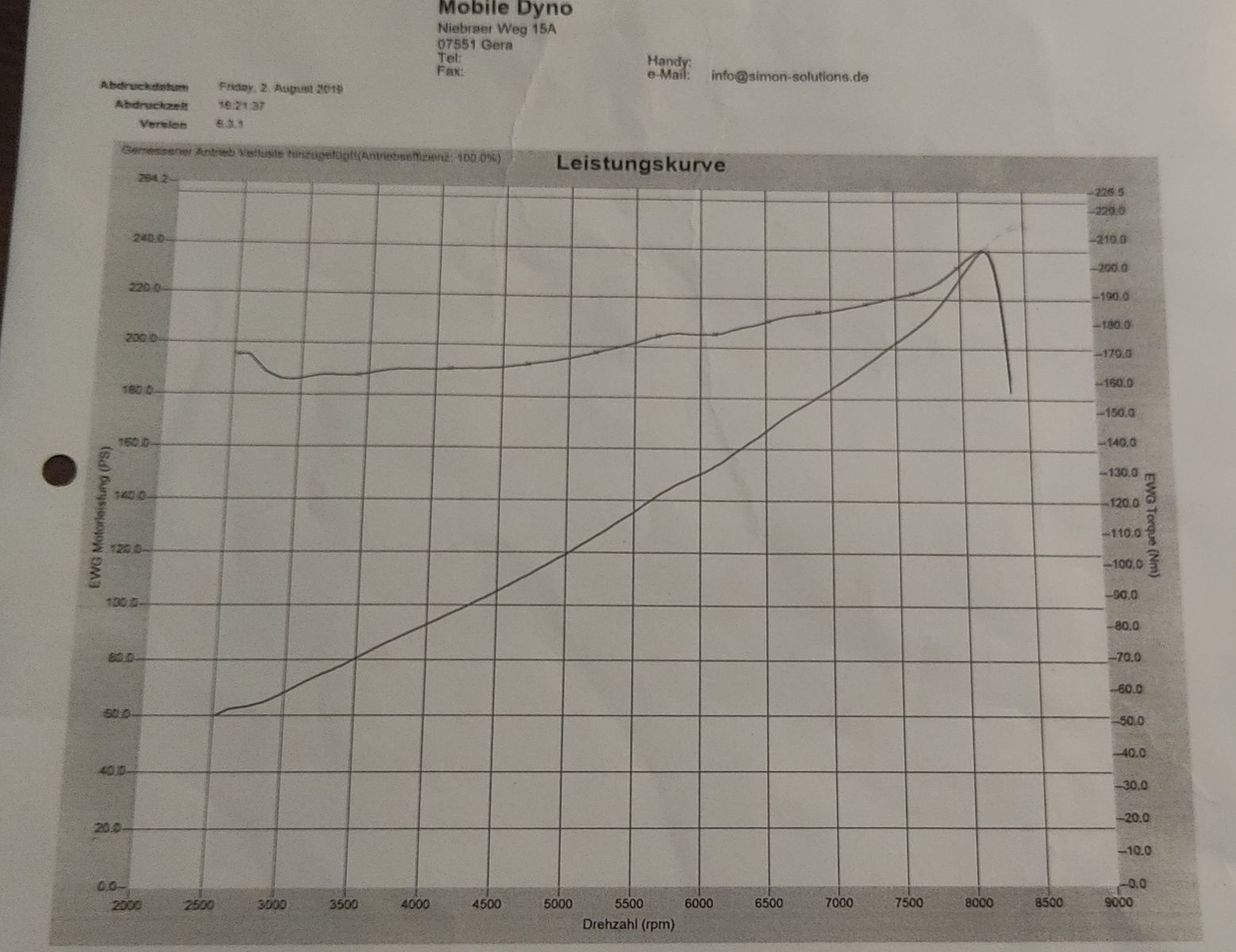

    Zur ersten Messung 2019
    - OEM Ansaugung
    - OEM Kat
    - Invidia Q 300 ( leider schon voreilig verbaut)
    - OEM Air Box
    240,2 PS / 206 NM
    Zur zweiten Messung 2021
    -Ballade Sports Fächerkümmer
    - Material Mord 200 Zellen Kat
    - Invidia Q 300
    - Air Box Mod
    266,3 PS / 237,8 NM

  • Ich kenne mich mit Motorabstimmungen und Leistungsdiagrammen nur begrenzt aus, aber ich habe ein paar Fragen dazu.
    Setzt im 1. Diagramm VTEC überhaupt ein? Ist die Drehmomentkurve nicht eher untypisch für den S2000 Motor?
    Bei 5000rpm sind fast 40 PS Unterschied - Das soll durch einen Fächerkrümmer und einen anderen Kat zu erklären sein?
    Die Kurve ist in der Tat komisch ich hab es zuerst auf die Skalierung des Diagramms geschoben. Aber die Drehmomentspitze bei 8.2-8.3k ist ziemlich strange. Ein OEM S ohne mods hat sein max. Drehmoment bei 7200 U/min. wenn ich mich nicht irre.

  • also die erste Kurve sieht in der Tat sehr untypisch aus. Nicht nur für einen F20 sondern generell.
    Da war irgendwo was im Argen.
    Bei der 2. Messungen fehlt mir auch einiges an Informationen. Klar AFR ist nicht aufgezeichnet - wahrscheinlich keine entsprechende Messtechnik am Dyno.
    Die angegebene Verlustleistung von 1,2 Ps pro km/h erscheint mir arg pauschal. Wurde die wirklich gemessen oder ist einfach "gesetzt". In welchem Gang wurde denn gemessen? Normalerweise liegen die Schleppverluste beim S2000 Triebstrang irgendwo um 25-35 PS.
    Temperatur und Luftdruck wären auch gut zu wissen...
    Ich denke hier wurde generell von Dyno-Betreiber recht großzügig "korrigiert" ;)

  • Also, Angaben wie Temperatur ist in einer unteren Tabelle, die hier nicht mit aufgeführt wird, da persönliche Daten enthalten sind. 1. messung 24 °c zweite Messung 20°c. Afr ist über aem direkt aus dem innenraum entnommen worden, die Werte sind vergleichsweise wie OEM Werte. Im Stand ziemlich bei Lambda 1 also 14,7. Bei Vollast ca 12,4-12,8. Ein mapping ist aber angedacht, da im Winter noch einiges ansteht. Habe mich für ein doctronic entschieden, aber auch da gibt es pro und Kontra. Verlustleistung ist knapp bei 13% angegeben. Ich bin nicht sicher ob die erste Messung mit offenem Luftfilterkasten gemacht wurde. Der Betreiber vom Dyno hat keine Vorteile, wenn er mir was vom Pferd erzählt. Und ein 350 z würde mit 262ps gemessen, also Recht wahrscheinlich. Aber nach meinem Umbau im Winter, werde ich mal eine Sensoric durchführen lassen. Wie gesagt, allein der Sound hätte mir gereicht, jedes gewonnene PS ist ein schöner Nebeneffekt.

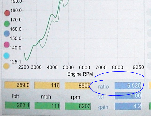

  • Ach und ganz vergessen, ich habe ein 4.77 diff drin. Es wurde bei beiden Messungen im 5. Gang gemessen.
    Jetzt kommt Licht ins Dunkel - dann hat der Betreiber vergessen die Übersetzung in der Software zu korrigieren bzw. er wusste davon nichts.
    Was dann auch die Werte erklärt.
    Ein Messinstrument ist eben nur so gut wie man es einstellt.
    Hier ein Screenshot wo man das Übersetzungsverhältnis sieht.
    Wenn sich unter Vollast die Werte gleich wie vor den Mods verhalten, woher soll dann die Mehrleistung kommen :) ?
    Ein vorher/nacher AFR log wäre halt angebracht.
