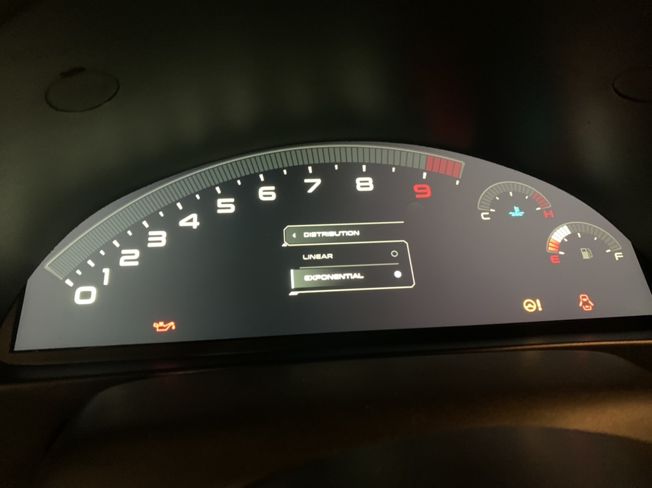

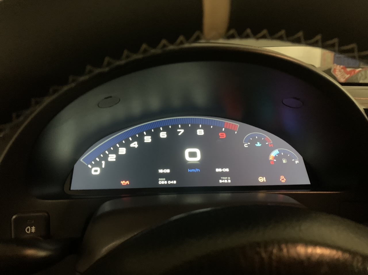

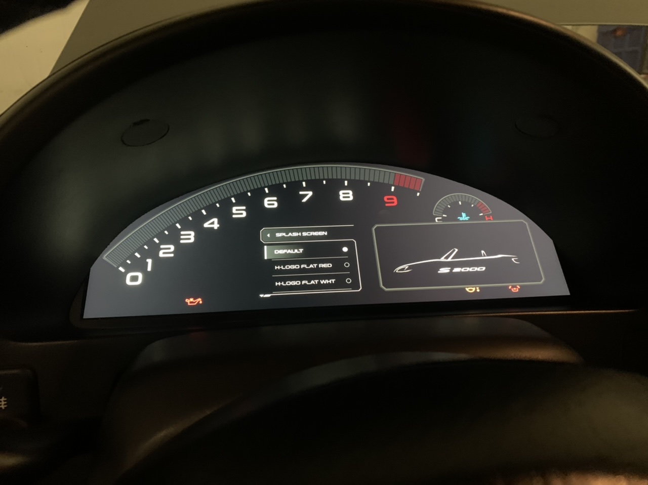

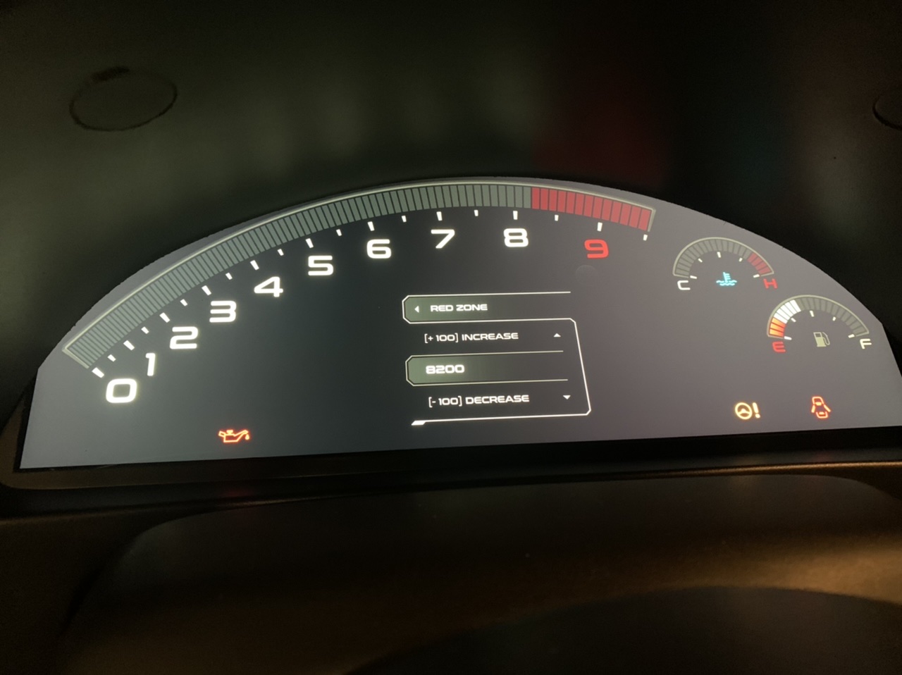

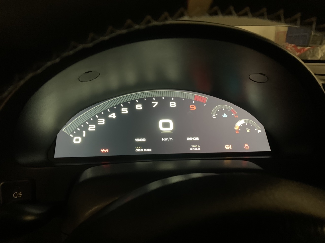

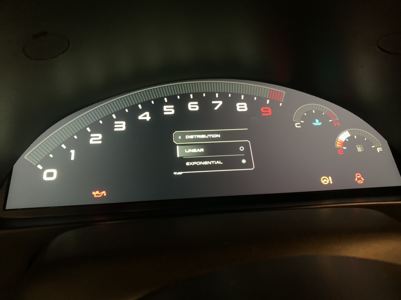

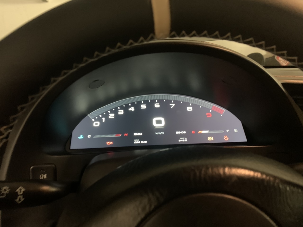

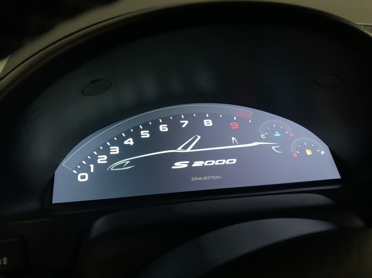

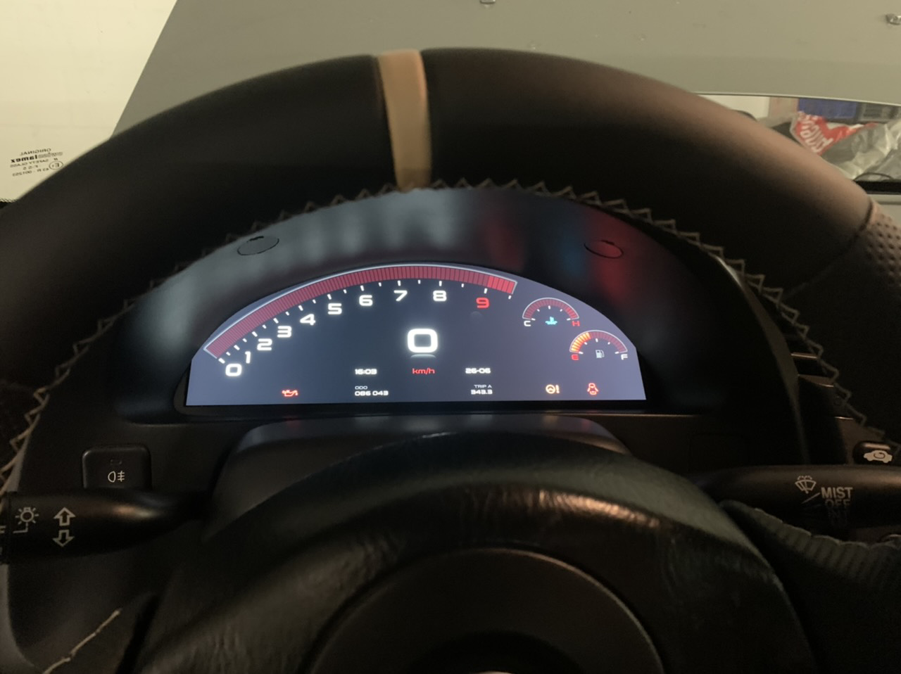

    Vor etwa einem Jahr gab es hier ein Thread zu diesem Thema, welcher jedoch nicht mehr weitergeführt wurde. Es geht um einen Digitalen Tacho (Display) welches den bestehenden Tacho ersetzt. Ich hab ihn letztes Jahr gekauft und dachte ich Teil das Resultat mal mit euch. Die Signale werden über eine Control Box verarbeitet, sodass der Tacho abgesehen von 1 Sache (Kühlwassertemperatur) P&P eigesetzt werden kann. Das Resultat so finde ich ist echt beeindruckend! Ich hab einige Bilder gemacht, welche jedoch durch die dukle Umgebung der Tiefgarage nicht sehr gut geworden sind, aber ich denke es reicht um sich einen Eindruck zu verschaffen. Wie gesagt Live sieht das ganze noch einmal wesentlich besser aus!
    Grüsse,
    Jansch
  • Hab das Thema ne zeitlang im S2ki verfolgt mit all dem Hickhack was während der Entwicklung bis zu Auslieferung abging.
    Mir persönlich gefällt es nicht. Ja, es ist angelehnt an den original Cluster aber es wirkt leider nicht so. Wirkt teilweise leer? Als wären die Anzeigen von den Dimensionen ziemlich off. Auch ist der Schwarzwert des Display nicht besonders.
    Da finde ich die Lösung mit dem LED-Nachbau des Clusters ansprechender auch wenn ich noch keinen davon in persona anschauen konnte.

  • Ja ist natürlich Geschmacksache. Aber wie gesagt in echt is das Schwarz „Schwarz“ und nicht „Schwarz mit weissem Schimmer“ . Und vom Design hat man halt echt viele Möglichkeiten, dh. es gibt 3 Layouts… AP1 AP2 und CR. Dann natürlich etliche Farben. Und wenn man ein anderes Steuergerät hat, können auch noch 4 weitere Werte angezeigt werden. Es war tatsächlich ein hin und her mit der Entwicklung aber ich selber hatte ausser beim Shipping eigentlich keine schlechten Erfahrungen mit der Firma gemacht…

  • Den Punkt welchen du ansprichts war gerade der grösste Streitpunkt während der Entwicklung. Zu irgend einem Zeitpunkt wurde dies von der Firma so kummuniziert, worauf hin es einen Aufschrei im Forum gab, weshalb die Firma dann eine Controlbox entwickelt hat, sodass der alte Tacho nicht mehr verwendet werden muss. Wegen der Änderung sollte es dann wieder 200€ mehr kosten. Schade war das die User im S2Ki Forum wegen diesen 200€ Mehrpreis die Entwicklung des Projektes fast zerstört hätten. Irgendwie war niemandem klar wie viel Arbeit hinter so etwas steckt und ich bin mir auch recht sicher, dass die Firma noch einige verkaufen muss um profitabel aus diesem Projekt herauszukommen…
    Auf jeden Fall bekommst du jetzt wenn du ein Gerät bestellst auch die Controll Box dazu und das alte Cluster kannst du rausnehmen. Der Umbau ist nicht anspruchsvoll. Lenkrad raus, Abdekung raus, Tacho raus. Es müssen noch zwei kleine Stege mit der Feile entfernt werden, damit das Display reinpasst, ist aber keine grosse Sache und das alte Cluster kann problemlos wieder verwendet werden. Die Control Box hat gut Platz auf der Linken Seite hinter der Abdeckung beim Start Knopf. Auf Youtube gibt es ein Video zur Installation auf Ihrem Kanal. Ich werde auf jeden Fall im Frühling wenn ich den S wider rausnehme ein Video machen und posten, kann aber auch auf Youtube jetzt schon gefunden werden.

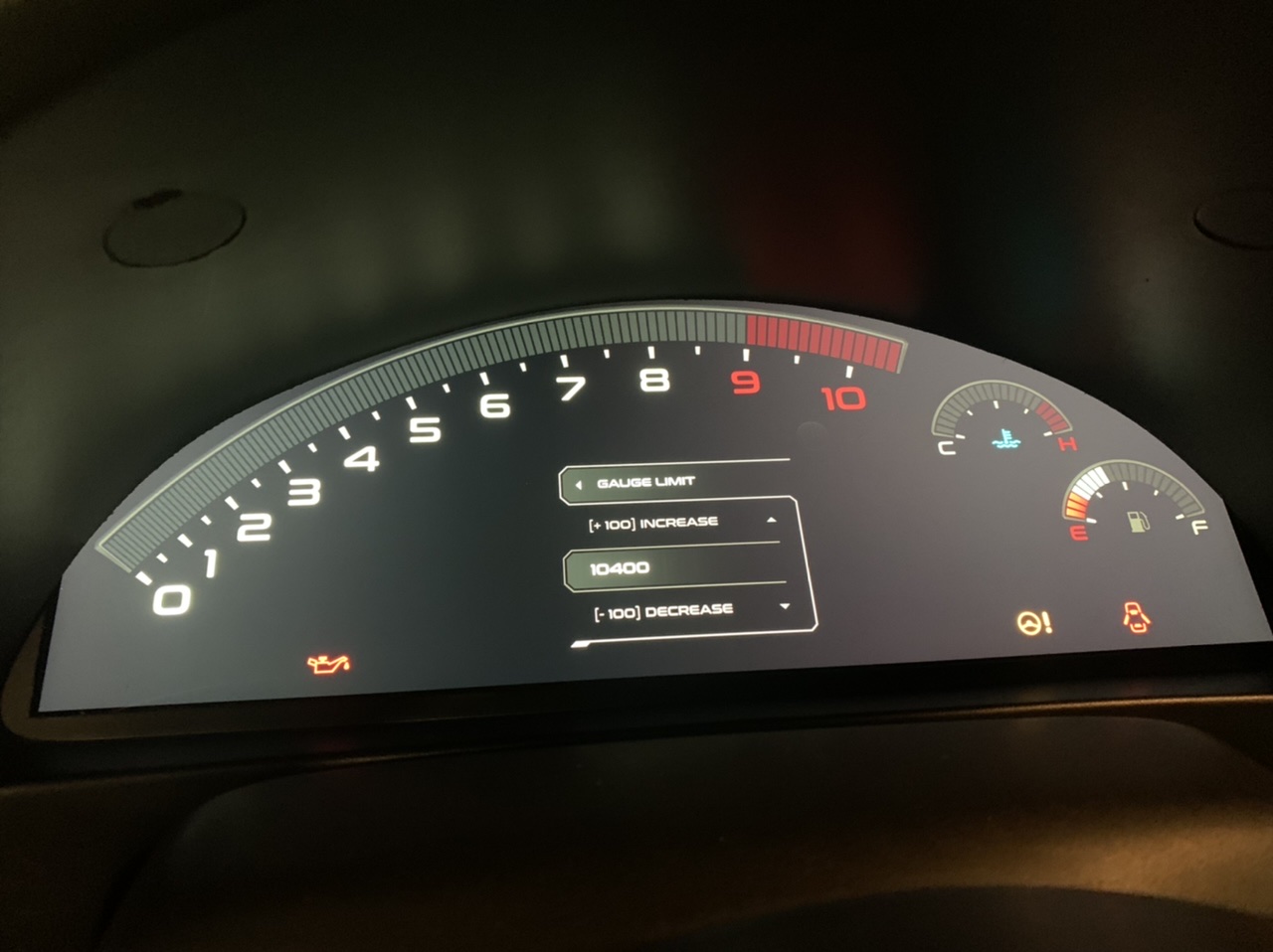

  • Wie gesagt, mit dem Originalen Steuergerät werden natürlich auch nur die gleichen Werte angezeigt. Jedoch verfügt der Tacho über einen CAN-Bus Anschluss, wodurch mit einem anderen Steuergerät einige zusätzliche Werte möglich sind. Hab mal aus dem Handbuch auf ihrer Webseite einen Screenshot gemacht… Wie gut das funktioniert weiss ich jedoch auch nicht.
  • Für den zusätzlichen ECU Support verlangen sie glaube ich auch nur 25€. Interessant wäre natürlich wenn man ein anderes CAN Modul anschliessen könnte, an welches man Analoge Sensoren hängen kann… Oder wenn Sie selber eine Möglichkeit für den direkten Support von Analogen Sensoren anbieten würden.
