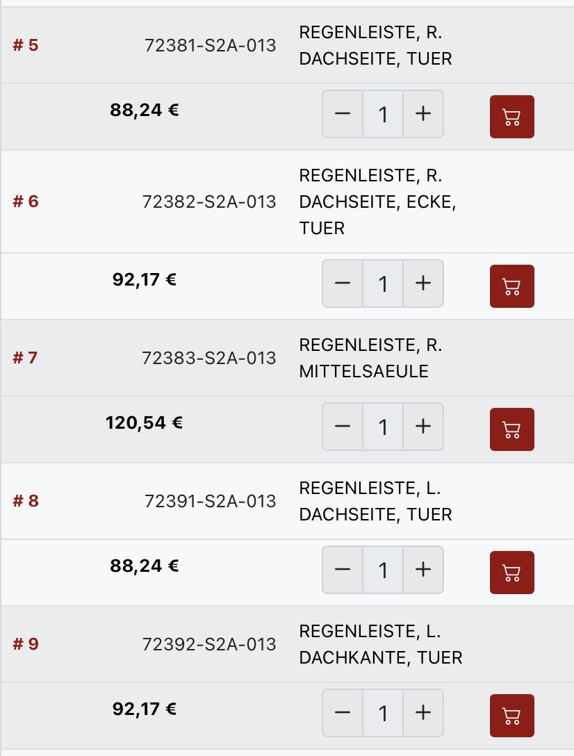

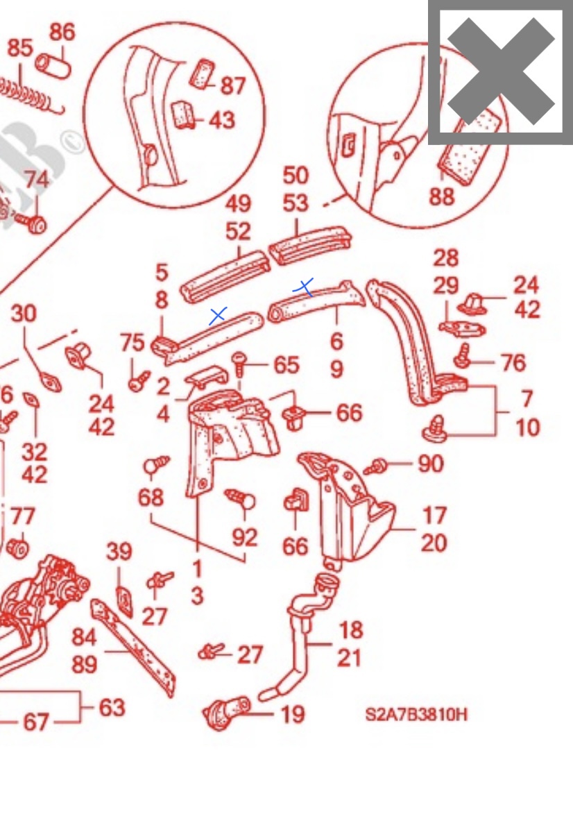

    Das müßte die Teilenummer :
    72382-S2A-013
    sein, auf der Explosionszeichnung Teil Nr. 6. Das ist das zweite Gummi, Fahrerseite vom Windschutzscheibenrahmen aus gesehen. Es gibt noch ein drittes Gummi. welches dann nach unten in Richtung Türgriff geht. Das meintest Du aber, wenn ich das richtig verstanden habe, jedoch nicht.

    Das müsste Teil Nummer 6 auf der Zeichnung sein, allerdings Fahrerseits, also links, das ist dann die 9? Hast du auch die Nummer?. Aber 92€ nur für den Gummi, kann das sein? Oder ist das doch ein anderes Teil.
