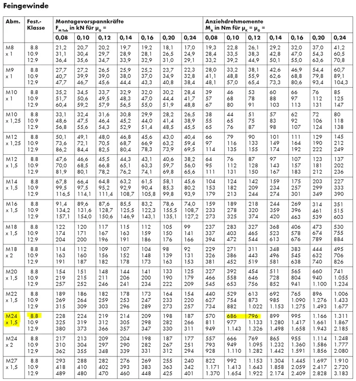

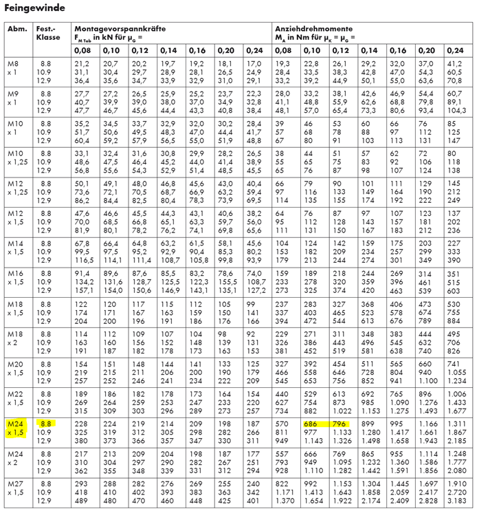

    Kein Angst, die Radnabenmutter hält einiges an Drehmoment aus - hier eine Tabelle:
    Die Reibungszahl wenn geschmiert/gefettet ist etwa 0,10 – 0,12.
    Wie der Tabelle zu entnehmen ist, packt die Mutter locker +700 Nm!
    Oder anders ausgedrückt, wenn du die Mutter mit ~340-380 Nm anziehst, nutzt du ca. 45–50 % der möglichen Streckmomentkapazität aus.
