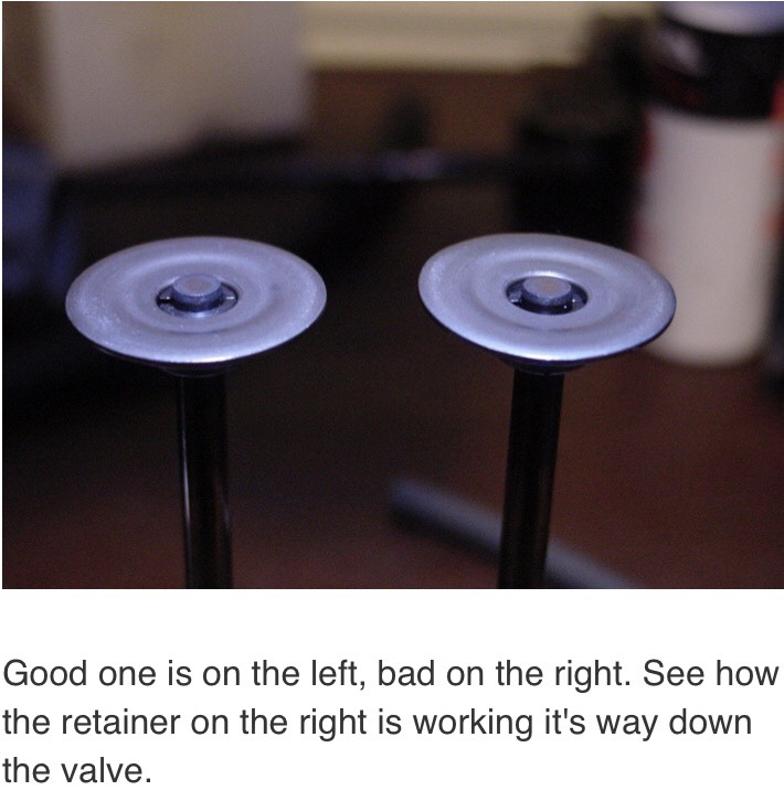

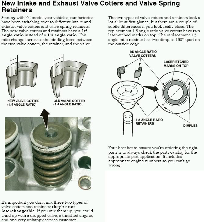

    Habt ihr Erfahrungen, ob es sinn macht die Ventile einstellen zu lassen und vielleicht die Ventilfederteller zu wechseln?
