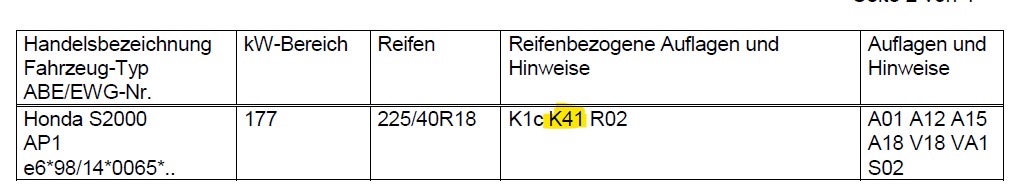

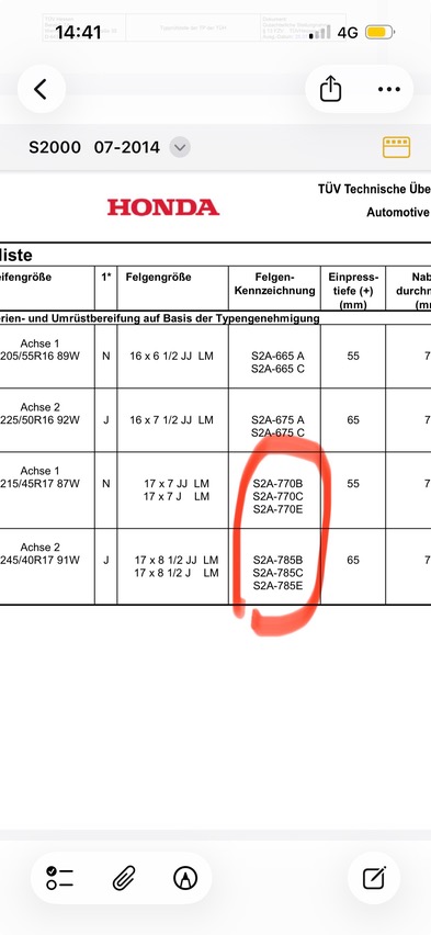

Großes danke an berzcheft, das deutsche Gutachten hat mir heute den Tag gerettet, nen etwas entspannterer Prüfer meinte, mit dem Gutachten ist es möglich, die originalen Felgen an meinen Prefacelift einzutragen.

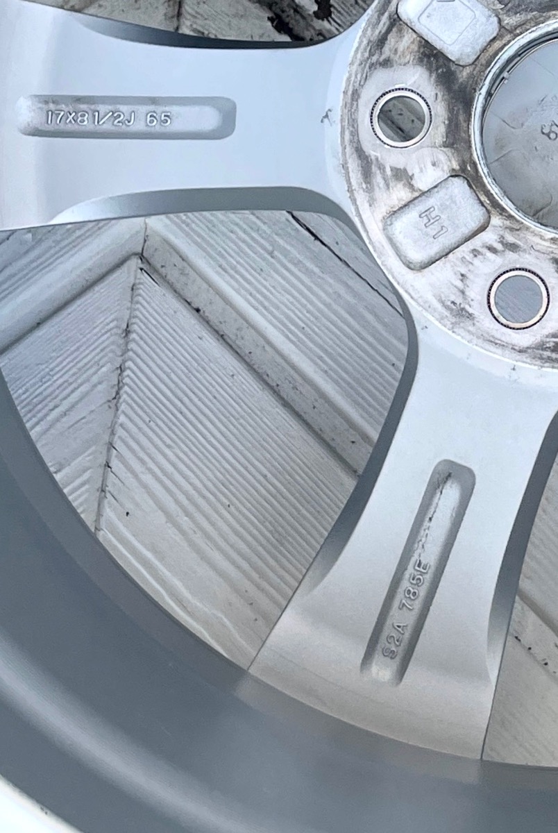

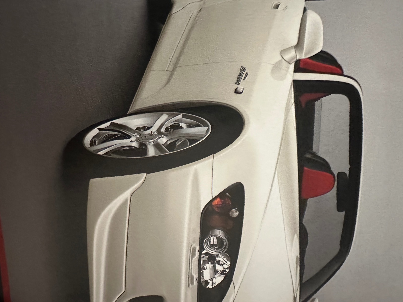

Allerdings muss die Felgenkennzeichnung auf der Felge ersichtlich sein, ich schätze mal bei den Felgen handelt es sich um die V1 Felgen vom Facelift, sowie V2 und V3 oder?
Den unter der Felgenkennzeichnung finde ich nichts genau im Google um welche Felgen es sich genau handelt -
Danke fürs Foto, also die E wäre die V3
