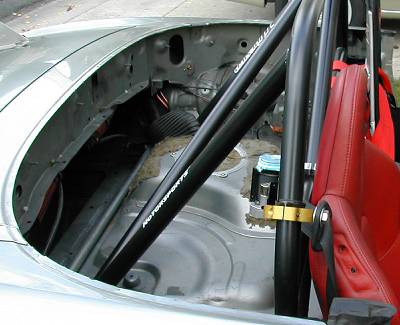

  • Hat jemand schonmal einen Woofer in diese kleine Höhle gebaut?
    Habs mal so Grob ausgemessen. Sind so brutto 50-60ltr.
    Hab leider auch nicht soo viel Ahnung vom GFK-Bau, sonst wärs einfacher. Hat jemand mal mit MDF da gearbeitet? Confused
    Welche Konstruktion wäre da wohl am sinnigsten?
    Hab so an ein Doppelbandpass mit 2 18cm Raptoren gedacht.

  • Das Konzept hört sich nett an und sollte auch ganz übel drücken. Ich denke aber dass Dir mit einem MDF-Konstrukt nicht mehr viel Volumen übrigbleibt. Schließlich musst Du da ja ein dichtes stabiles Gehäuse einbauen (21er MDF) Sinvoller wäre meiner Meinung nach GFK, das würde sich bei dem zerklüfteten Loch besser machen. Ob man da allerdings was laminieren kann ohne den Verdeckkasten und am besten das Dach zu demontieren wage ich zu bezweifeln. Dazu kommt das so ein Einbau kaum rückrüstfähig ist, d.h. beim Verkauf musst Du das Ding rausflexen wenn da wieder ein Ersatzrad rein soll.
    Wenn Dich das noch nicht abgeschreckt hat solltest Du mal zu einem mächtigen Einbaumenschen gehen und den fragen ob er das kann und was sowas kostet Confused

  • Aus MDF bekommst Du das nicht hin, zu lamminieren mußt Du das Verdeck und den Verdeckkasten wegbauen. Das ist den Aufwand meiner Meinung nach nicht wert. bau lieber einen richtig fetten Bass in die Mulde, der geht im Frequenzgang tiefer als 2/ 18cm Bässchen. Und mit einem netten dicken Verstärker reichts auch für eine gute Rückenmassagen Very HappyVery HappyVery Happy

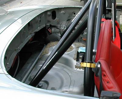

  • Irgendwo hier im Forum hatte jemand ein Bild gepostet von einem Einbau, wo der Basslautsprecher mit dem Magneten in diese Reserveradmulde eingebaut war. Diese Lösung wurde mit einem Free-Air-Woofer umgesetzt. Ist sicherlich einiges leiter und sollte auch gut drücken.
    Die andere Alternative die mir eingefallen ist, wäre. Wenn Du eh das Dach runtermachen mußt zum lamminieren, dann könntest Du auch eine Art "Soundboard" anstelle des Verdeckkastens machen. Du lamminierst die einfach eine Schale von oben her und schraubst anschließend anstelle des Verdeckkastens einen Deckel mit dem Basswoofer oben drauf, so dass die Membrane nach oben schaut. Abgedeckt mit einem Lochblech und mit Akustikfils sollte das super klappe(r)n. Dann rumpelt es direkt hinter dem Sitz. Very HappyVery Happy

  • oliver_f schrieb am Tue, 17 February 2004 13:10
    Achtung Markus! Bei dem Bild wurde einiges mehr als nur das Verdeck und der Kasten ausgebaut. Da sind auch einige Bleche und verstrebungen entfernt worden.
    Oliver
    Welche denn?? Da ist halt der originale Überrollbügel durch einen anderen ersetzt worden. Die Platzverhältnisse sind meiner Meinung nach ziemlich ähnlich

    Möchte Deinen Optimismus ja nicht trüben, aber da hast Du falsch gemessen! NETTO (und dieser Wert ist ja entscheidend) bekommst Du ca. 30 Liter! Das es brutto 50 bis 60 Liter sind, wage ich zu bezweifeln. Ich habe damals im Ami-Forum (s2ki.com) eine Zeichnung mit Maßen zu der Reserveradmulde gefunden. Ich glaube, die war ursprünglich von http://www.lucidautomotive.com. Am besten hier mal suchen. Am einfachsten und vermutlich besten: Fertige Lösung (z.B. Stealth-Box von JL Audio, gibt´s auch hier in Deutschland) kaufen.
