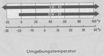

Das Wesentliche ist gesagt worden. Auf die richtige Gueteklasse achten (siehe Handbuch und siehe oben) und die richtige Viskositaet beruecksichtigen (5W40 oder 10W30). Dann noch regelmaessig Oel kontrollieren und der Nick ist zufrieden (nicht wahr liebe Birgit
