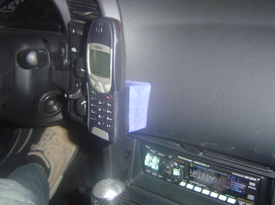

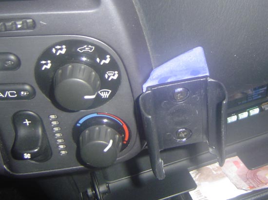

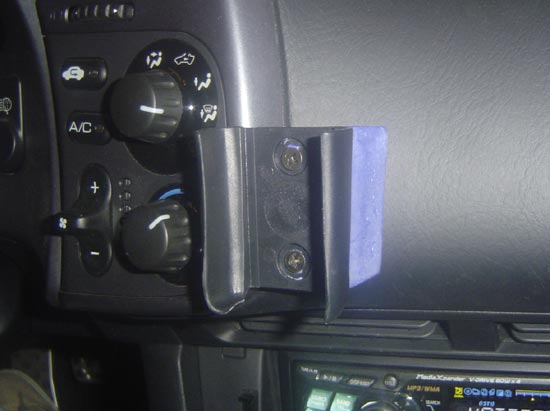

  • Hatte schon lange einen Weg gesucht, das Handy in der S so unterzubringen,
    daß man es jederzeit bedienen kann, jedoch ohne mir gleich eine FSE einzubauen,
    die bei offenem Luffi sowie nix bringt ... Rolling Eyes
    Zu Hilfe kam mir meine kleine Tochter mit etwas daß wir alle wahrscheinlich
    schonmal in den Händen hatten: FIMO ! Shocked
    Diese Knete lässt sich im normalen Zustand formen
    wie jede Knete , wir aber im Ofen bockelhart.
    Also ein Päckchen weichgeknetet, und zusammen mit der Handyhalterung
    (nur Plastikschale) und zwei Powerstrips neben den Schalter für die Klima gedrückt.
    Etwas in Form gebracht, und ab in den Ofen (natürlich ohne Powerstrips und Schale) Rolling Eyes .
    Nach einer Stunde raus, abkühlen lassen und mit der Flex (für Grobmotoriker wie mich)
    "schön" geglättet, das Resultat seht ihr unten.
    Das Ganze ist nur geklebt mit zwei Powerstrips und damit voll rückbaubar!!! Very Happy
    Für nen ersten Versuch doch garnicht so schlecht, oder ? Smile
    Dies ist jetzt der erste Prototyp, wenn es sich bewährt (Befestigung und Bedienung) werd ich im Sommer nochmal eines machen, dann passgenau, sauber geschliffen und lackiert. Wird schon halten !
    BTW: Kleiner Nebenefekt:
    ICH HAB ENDLICH NE UHR IN DER S, UND SOGAR BELEUCHTET !!!!!!!!
    Very Happy Very Happy Very Happy
    PS: Gesamtkosten inkl. aller "Zutaten" ca. 10 EUR Cool
