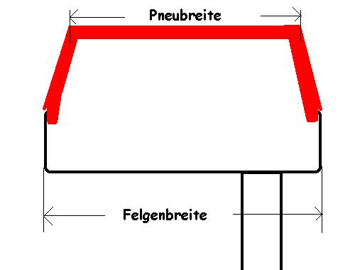

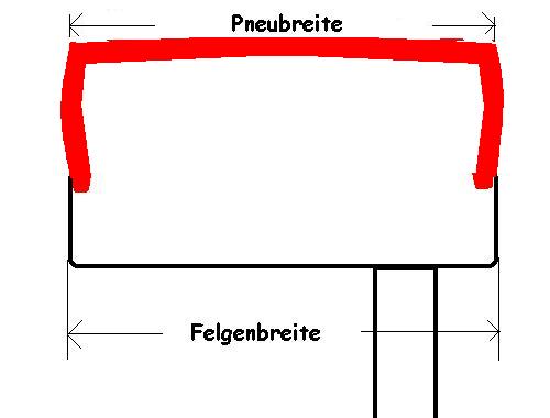

Ich selber Fahre 8.5Zoll breite Felgen mit 225er Pneus hinten... Das erhöht die Stabilität des Pneus auf der Felge enorm! (Der Pneu kann nicht auf der Felge hin und her wanken! im schnitt sieht das etwa so aus!
Schmaler Pneu:
Breiter Pneu:

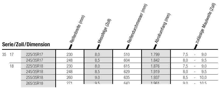

Die Zulässige Maulweite ist zum Beispiel bei einem Yokohama AVS Sport 245/35 18 8-9.5Zoll
Wie Du aus diesem Ausschnitt aus dieser Datei erkennen kannst! -
genau das meinte ich *g*
