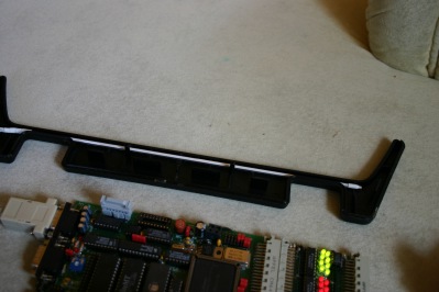

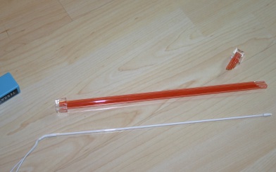

Da ich auch schon immer mal ein beleuchtetes Windschott haben wollte, hab ich es heute mal zerlegt.

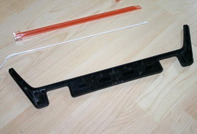

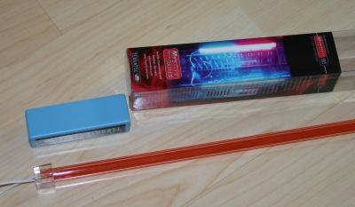

Ich hab mir letzthin eine sog. Kaltlichtkathodenröhre besorgt (sog. Moddingzubehör für Computer, Kosten ca. 8,-- Euros).
Wenn man die zerlegt, bekommt man eine kleine Leuchtstoffröhre mit einem Durchmesser von ca. 3 mm, die schön rot leuchtet (andere Farben sind auch möglich).

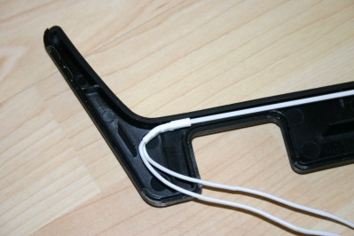

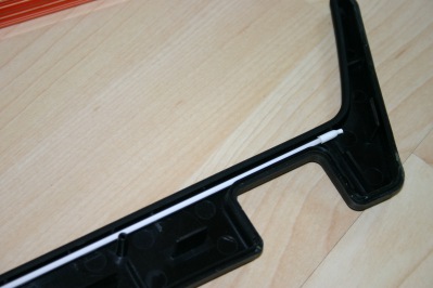

Die Länge passt haargenau zu unserem Windschott. Am Windschott selber sind nur die 5 kleinen Stege an der Kante zu entfernen, dann passt die Röhre genau rein.
Links und rechts ein kleiner Tropfen mit der Heissklebepistole, und das Ding sitzt.
Hier einmal die Ansicht im unbeleuchteten

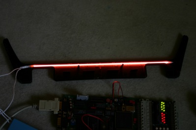

und hier im beleuchteten Zustand -
Leuchtet dennn da auch das ganze Windschott?!
Das Ding leuchtet heller als Leuchtdioden (sind ja unten rechts im Eck zu sehen).

Die Dinger gibt´s in jedem Computerladen. Der Preis von 8,-- Euro ist ein EK, da ich selber Händler bin, kann also abweichen (ich denke so bis ca. 15 Euro).
Die Dinger gibt´s auch als Kurzversion mit ca. 10 cm, dann passe schön links und rechts eins rein.
Der Farbwechsel wäre sogar auch möglich, wenn man am Gegenstück der Windschotts auch eine Röhre mit einer anderen Farbe einbaut. -

Der ganze Einbau hat beim mir ca. 30 Minuten gedauert (ohne Ansteuerung, das heisst, Kabel von den Bremslichtern vorlegen und Inverter (das kleine blaue Kästchen) befestigen.

Es gibt meines Wissens nur 2 Längen, einmal die Lange Version (ca. 30 cm) und die kurze (die dann aber als doppelte Ausführung, also mit 2 Röhren).
Die lange Version, die ich verwendet habe, scheint genau für den S2000 gebaut worden zu sein, passt haargenau rein (siehe Bilder). -

Die Dinger werden direkt an 12 Volt angeschlossen. Verbrauch ist ca. 2-3 Watt, entspricht ca. 400 mA.
Man müsste prüfen, ob die Schaltung von HaDe den Strom hergibt. Eine LED braucht ca. 20 mA, bei 10 LED´s wären das ca. 200 mA.
Übrigens, Dimmen ist nicht möglich, entweder das Ding ist an oder aus. Die Helligkeit lässt sich nicht regeln.
