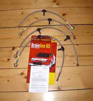

Stahlflexkit eingetroffen!!!

Ich habe auch seit kurzem Stahlflex-Bremsleitungen drin (dieselben, die auf dem Bild, das Lui gepostet hat, zu sehen sind).
