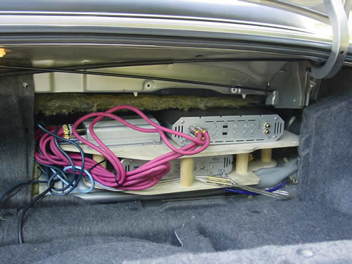

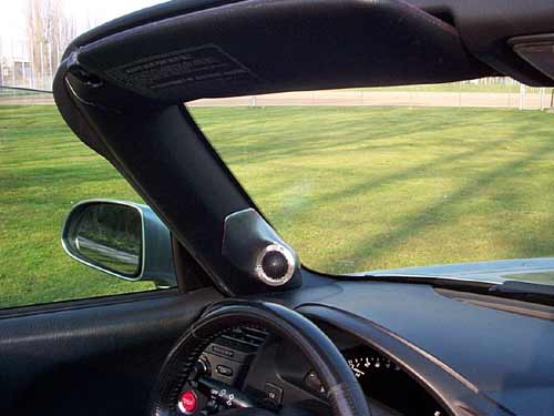

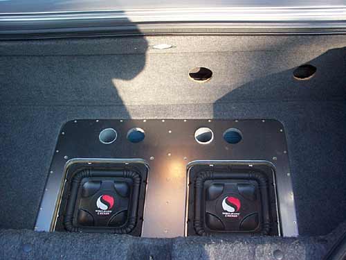

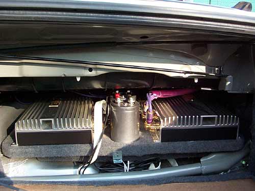

  • So jetzt muss ich meine Anlage auch mal zum besten geben.
    Vorweg aber eins Leistung kann man(n) nie genug haben, gilt für PS wie auch für Watt, wobei mir 25 Genesis-Watt lieber sind als 360 Magnat-Watt. Aber dass muss ich ja hier nicht extra erwähnen.
    Also,
    Headunit Pioneer Dex-p99r
    Front: 16er Micro-precision, HT Scanspeak
    Endstufe: Genesis 4-Channel
    Sub: 2* Kicker 8L7 (die eckigen) im GFK-Bassreflexgehäuse
    Endtufe: Genesis DA100
    Das Frontsystem ist der absolute Hammer, die 16er sind mittels eingeschweisstem Stahl Adapter in die Tür verdammt, Höchtöner in GFK Gehäuse an der A-säule. Normalsterbliche brauchen bei diesem System keinen Subwoofer, naja, hab trotzdem zwei verbaut.
    Die folgenden Bilder sind aus der "Bauphase", sieht jetzt nicht mehr so aus!
    Mit dem Subwoofer bin ich im Moment noch nicht so wirklich zufrieden, werde in der nächsten Zeit noch ein geschlossenes Gehäuse (wenn möglich beide Woofer im 90 Grad Winkel zueinander) bauen.
    Wenn Du nicht die Kofferaummulde für den Sub benutzen willst, wo gedenkst Du ihn zu verbauen? Es bleiben nicht wirklich viele Möglichkeiten übrig. Fußraumwoofer ist generell eine Überlegung wert, nur die Chefin sollte dann möglichst kleine Füsse haben...
    Hatte das mal in meinem alten Auto (Gott hab ihn selig, schnief) realisiert. Habe da aber so ziemlich alle ausprobiert *grübel*. Es war ein MX-5, dort hatte ich einen 30er Alliante im Fußraum. Ergebniss, Druck ohne Ende, aber kein Tiefgang, auf jedenfall nicht so richtig tief. Der Weg für tiefe Frequenzen war einfach zu kurz. Dies sollte sich beim S2000 auch nicht anders verhalten. Lasse mich aber gerne vom Gegenteil überzeugen.
    Ansonsten kann ich nur sagen kauft einfach alles was der gute Thomas Hoffmann (http://www.wwat.de) so verkauft. Nein, ich bin weder mit Ihm enger bekannt, noch werde ich geschmiert, bin einfach überzeugt von den Produkten. Hatte in meiner Hobby-Laufbahn schon ziemlich viel, aber nachdem ich diese Komponenten verbaut hatte, habe ich viel mehr Zeit für andere Sachen, da ich nicht jedes Wochenende an meiner Anlage rumschraube.
