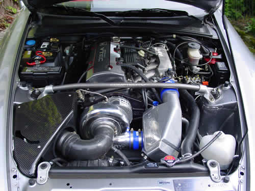

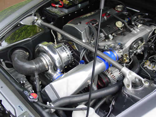

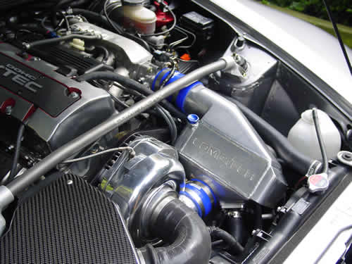

  • Habe mal wieder etwas an meinem S herumgeschraubt Very Happy
    Da die von Comptech mitgeliefert Silikonschläuche zur Verbindung des Kompressor mit dem Aftercooler und zur Drosselklappe etwas, für meine Verhältnisse, zu dünn und kurz waren, habe ich sie durch Samco Schläuche ersetzt.
    Der Einbau war alles andere als einfach. Viel eher schweißtreibend. Aber nach knapp 45 Minuten gaben sie dann nach Wink
    Ich musste die Samco Schläuche auch noch etwas mit einem scharfen Cutter-Messer kürzen.
    Aber schlußendlich passte alles! Very Happy
    PS: Die Teile sind verdammt teuer (44 Euro für 2 läppische Silikon-Verbindungen)....
    Hier noch 3 Bilder:
  • ...mächtig zugebaut, dein Motorraum Very
    welche beiden Schläuche sind's denn jetzt? Rolling
    die beiden dünnen, die nach hinten gehen? Rolling
    Gruss vom Cheftechniker Wink
    Yves
  • Mojhito_SG schrieb am Thu, 29 April 2004 16:23
    Yves
    Nein, das sind die beiden großen blauen Verbindungsstücker. Einmal zwischen Kompressor und Aftercooler und zum anderen zwischen Aftercooler und Drosselklappe.
