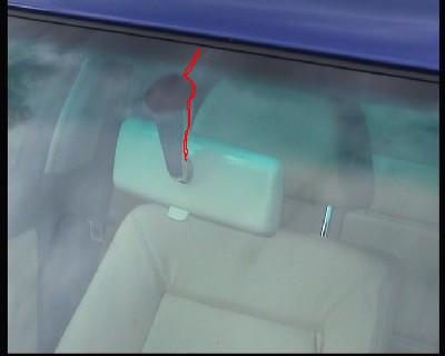

Problem ist halt die Elektronik im Spiegel unterzubringen sonst geht da ein Kabelwirrwarr für die Segmentanzeigen raus.
Ich hab ja schon verschiedene Sachen im Spiegel eingebaut, das Problem sind immer die Kabel. Für eine 3 Stellige Anzeige bis Anzeige 199 braucht man halt ein min. 18 adriges Kabel.
Nachdem die Halterung auf der Frontscheibe befestigt ist muß man die Kabel über die Scheibe laufen lassen. Wär halt schöner den Halter hohl zu bohren und das Kabel da rein zu legen, Ist beim S2000 aber nicht,
also entweder zwei oder drei Klebekabel (für Strom) aufs Fenster und Elektronik im Spiegel, oder Funkübertragung (mit Empfänger im Spiegel
die dünnsten 18 poligen Kabel die ich aufgetrieben habe sind immer noch so dick wie ein Bleistift.
hubbs -
ich hab ja keinen s mehr, kann das also nicht prüfen, aber man könnte den spiegel doch sicher so nah an den scheibenrahmen kleben, dass das kabel nicht über die scheibe laufen muss sondern direkt in den scheibenrahmen geht!
Mit Funk wird es wahrscheinlich erst richtig eng...
Ich dachte an ein Kabel... Welches über den Scheibenramen zum spiegel gezogen wird... Genau über dem spiegel wird es zur Scheibe aus dem Ramen genommen die 2cm zum Fuss des Spiegels über die Scheibe gelegt und dort an der Spiegelstange??? entlang zum Spiegel geführt dann müsste lediglich die anzeige im Spiegel installiert werden der rest währ alles drausen!
Zur befestigung an der Spiegelstange??? müste das Kabel optisch ansprechend festgemacht werden ev mit Aluminiumrohrstücken (1cm lang) -
