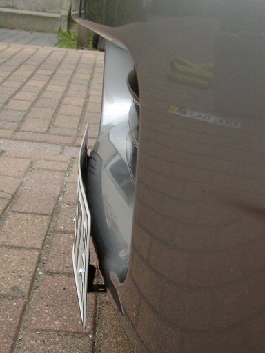

aufbauend auf einem alten Thread über die optimale Befestigung des vorderen Kennzeichens für unsere geliebten S habe ich mir im Baumarkt 3 rostfreie Winkel (5 und 5cm) besorgt, Kostenpunkt 0,89 Euro, dazu drei Schrauben M5.

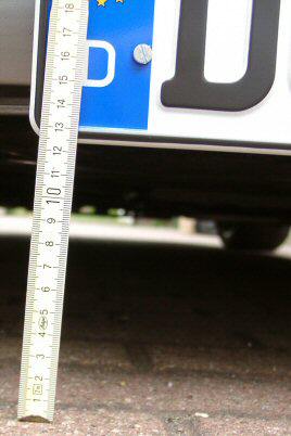

Drei Schrauben des Unterbodenschutzes gelöst (Nahaufnahme siehe Foto 1), daran die Winkel (siehe Foto 3) befestigt, Kennzeichen hängt jetzt bombensicher knapp über dem Asphalt (Foto 2).
Zur Nachahmung empfohlen, je mehr damit herumfahren, desto eher wird es von der Trachtengruppe als natürliche Kennzeichenbefestigung angesehen.

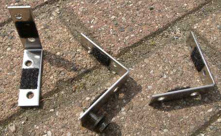

Hier noch das Bild von den verwendeten Winkeln:

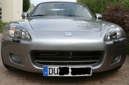

wie wärs mit nen foto wo man die front noch mitsehen kann?
lost-in-emotions schrieb am Fri, 04 June 2004 13:40
Sorry, das wichtigste ja beinahe vergessen. Also hier sieht man wie schön die Nase noch vor dem Kennzeichen ist, ganz gemäß TÜV. Im Winter übrigens gut als Schneeräumer einsetzbar -

Im Gesetzestext steht nichts von 'Die Nase muß vor dem Kennzeichen' sein sondern nur die min und max Höhe.
Siehe -> HIER
Oliver -
Da muss ich Olliver Recht geben. Unterkante des Kennzeichens muss mindestens 20 cm über der Straße befestigt sein.

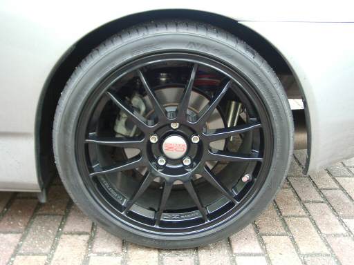

wuerd gen mal ein Foto von deinen Felgen sehen!
haste da technische Daten zu?! -
Hi Andreas,
hast mal ein Foto von vorne.
Gruss Uwe -
Uwe_F schrieb am Fri, 04 June 2004 23:17
Hi Andreas,
Gruss Uwe
Klar Uwe, gehe davon aus dass Du den S meinst, nicht mich, oder? -
stocky schrieb am Fri, 04 June 2004 21:58
@ Andreas,
Klar Stocky:
18' OZ Superleggera, vorn 225/40R18 88Y auf Felge 8JX18H2, ET45, hinten 255/35R18 90Y auf Felge 9JX18H2, ET55, keine Schneeketten, geprüft mit Reifen Yokohama AVS Sport (Angaben lt. Fahrzeugschein)
Und jetzt das Foto (Hinterrad): -

P.S.: Bevor jemand fragt, die Felgen sind schwarz eloxiert worden, auch bereits vom Vorbesitzer -
Hi andreas,
dahcte ich mir schon fast...wollt nur sicher gehen!
Sehen aber super aus!
