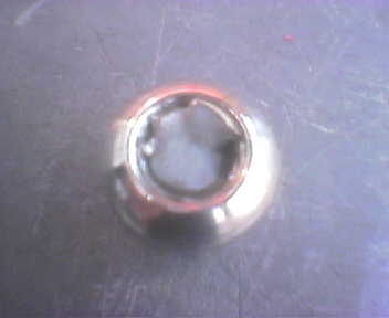

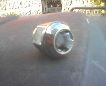

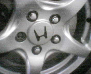

hab gerade meine felgen mit lg behandelt und habe sie dafür abmontiert. beim wieder ran machen hab ich natürlich gleich meinen neuen drehmomentschlüssel geholt.
bei der letzten mutter des letzten reifens, spüre ich plötzlich, das es immer leichter zu schrauben geht. plötzlich mach es "knack" und ein teil der schraube steckt jetzt in meiner radmutter
kann ich jetzt noch morgen damit in die werkstatt fahren, ca. 6km (4 Muttern sind fest) und bekomme ich das ersetzt, obwohl ich den wagen bei einem anderen händler gekauft habe????
mein s ist Baujahr 2001 und ich habe ihn vor 3 monaten gekauft. also die gebrauchtwagengarantie sollte doch eigentlich greifen???

In die Werkstatt kannst DU ohne Probleme auch mit 4 Muttern fahren, auch bis ans Ende der Welt, das hält bestimmt...
Aber ein Garantiefall ist eine abgerissene Schraube ganz sicher
nicht... das dürfte schwierig werden...
Denn von alleine reisst eine Schraube nicht ab....
Vielleicht ist Dein neuer Drehmomentschlüssel nicht so genau...
Alles Gute
Gruss Urs -
Ja, genau... 110Nm sind nicht 110MKg;-)
Fahren geht ohne Probleme... -
ich hab den drehmomentschlüssel schon richtig eingestellt. bei den anderen 9 schrauben hats ja auch net gekracht
Denke auch mal das du nichts falsch gemacht hast.
ABER trotzdem wirst du es warscheinlich bezahlen müssen, außer du kannst einen Materialfehler nachweisen. Denn es gibt genügend was man falsch machen kann z.B. warme Schrauben öffnen und damit das Gewinde herausreißen oder die Schraube abreisen.
Oliver -
Das ist kein Problem.
Sicher hatte Dein Vorgänger die Schrauben richtig angebrummt, ohne Drehmomentschlüssel. Da wird sicher eine eingerissen sein.
Aber mach dir keine Sorgen, ich hatte das auch schon mal.
Den einzelnen Stehbolzen zu wechseln dauerte ca. 45 min und hat mich genau 25 € gekostet.
Deswegen würde ich mit niemandem streiten.
bye Cookie -
war grad in der werkstatt und hab meinen s abgegeben.
der mechaniker meinte, das er ca. 2h braucht.
Der Preis vom Bolzen liegt bei 3€ und ca. 140€ Arbeitszeit.
bin ja mal gespannt, wie lange er wirklich braucht -
so, hab grad mein liebling wieder abgeholt.
kostenpunkt: 113,-€ *schnief* -
