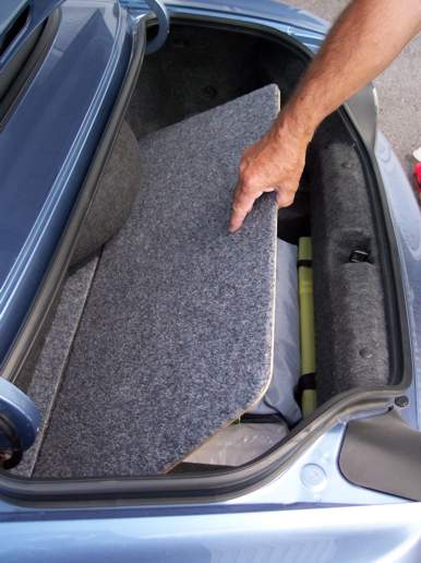

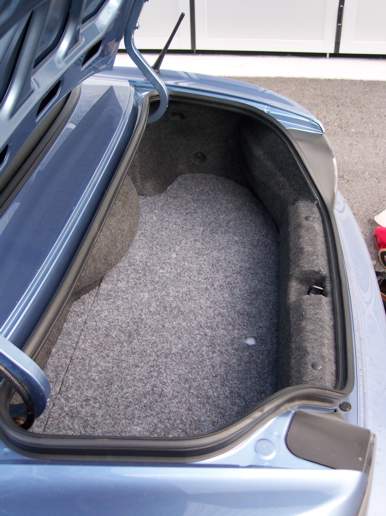

Wen schon immer der zerklüftete Kofferraum im S gestört hat, für den gibts hier eine Lösung:
Man nehme eine trapezförmig zugeschittene laminierte Holzplatte, ca 5mm dick (Baumarkt, 10 Euro) und einen Teppichrest in Wagenfarbe (auch 10 Euro).
Die Holzplatte wird mit dem Teppich beklebt und bildet den ebenen Kofferraumboden.

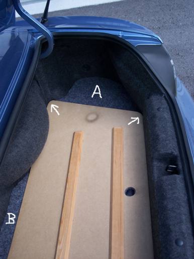

Sie ist so bemessen, dass sich die 4 Ecken in den 4 korrrespondierenden Mulden in der Koferraumseitenwand abstützen können (siehe weisse Pfeile). In den Raum links, rechts, u d vor der Platte wird je ein zugeschnittenes Stück von dem Teppich gelegt (A,B), damit das ganze keine Stufe bildet und auch nicht rutscht.
Ein leines Loch in der Platte erleichtert den Zugang zum entstandenen Ablagefach.
2 Verstärkungsstreben über dem Hohlraum sorgen für die nötige Steifheit.

 Sieht sehr sauber und ordentlich aus!!
 Bin immer noch auf der Suche nach Stoff, der exakt so aussieht wie der originale! Deiner scheint ja etwas heller zu sein.
			Der Teppich ist nicht heller, aber blauer (kommt auf dem Foto nicht so raus). Passt aber ganz gut zum Nü-blauen Auto. War aber tatsächlich nur ein Rest vom Baumarkt. Glück gehabt...

 Der Boden insgesamt wird ja nicht höher, nur das Loch in der Mitte des Kofferraums wird bedeckt. Holzplatte+Teppich sind ja nur ca. 8-10mm dick.
			Gefällt mir auch sehr gut, Nero. Mit Deiner Erlaubnis würde ich mir das gerne nachbauen. Ich hab mal nachgemessen, ich komme auf ein Trapez (ohne abgerundete Ecken) mit den Maßen 106,5 x 43,5 x 80 cm. Stimmt das mit Deinen überein?
 Danke
 bei mir 106,5 x 43,5 x 75.
 Die 75 deshalb, damit die Platte beim Öffnen nicht mit den Ausbauchen der Heckleuchten kollidiert.

			Danke! Gut das ich so lange gewartet habe. Die Platte habe ich schon, aber noch nicht zum Trapez geschnitten. An die Ausbauchungen der Heckleuchten hätte ich jetzt gar nicht gedacht
