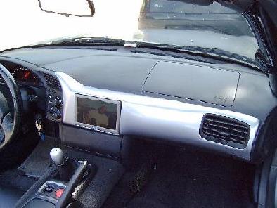

Mein Innenraum
Hi David,
sieht doch ganz nett aus. Leider ist die Qualität
der Bilder etwas dürfig, kann deshalb nicht die
Details erkennen.

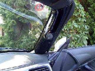

Aber die Konsole mit dem Monitor gefällt mir
Die Platzierung der Hochtöner ist für mein Geschmack
zu hoch. Dort gehören normalerweise ein paar
Zusatzinstrumente (Öltemp.) hin

Für den TFT hätt ich was dezenteres gemacht, wobei ich denke, das ein TFT eh nicht in den S2K gehört. Aber das ist ja nur meine Meinung.
Hallo David
Stöhrt der Schalthebel nicht? Ist er nicht im Sichtfeld? Ansonsten coole Lösung! Hast du es selber gemacht?
Falls der Beifahrerairbag ausgelöst wird, fliegt dir nicht gleich die ganze Leiste um den Kopf? Wie ist denn die befestigt? -

War aber so schon schwer genug nen 7" monitor unterzubringen ohne das er störent wirkt.

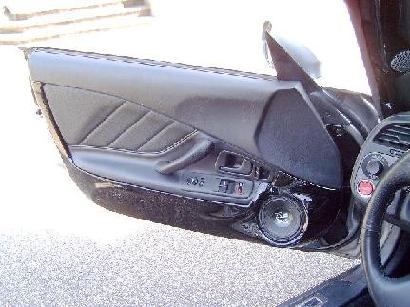

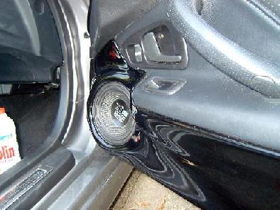

Habe noch ein bild von der tür für die details.

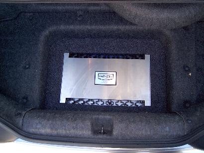

Ach ja und der Kofferraum
aber noch sehr dezent, ist nur ne momentane notlösung. -

Der schalthebel ist keines falls im weg vom sichtfeld da der monitor auf dem Armaturenbret sitzt, beim schalten stört er auch nicht.Die sache mit dem airbag ist auch kein problem, da die obere kante genau in der leichten kante ses armaturenbrettes verläuft und somit einen besseren Übergang bildet.
Befestigt ist es rechts mit der Lüftung die in das GFK teil eingearbeitet ist und wieder Original fest geklipdt ist , auf der linken seite ist es mit einem Streifen doppelseitigen Klebeband befestigt so wie in der cockpitverkleidung eingehängt.
Alle Teile (Türen) sind wie die Originalteile Befestigt so lassen sie sich wieder in drei Teile zerlegen alle Haltepunkte basieren auf den Originalen.
Und genauso Passen sie auch :
PS. natürlich ist alles zu 100% von mir selber angefertigt -

Die Hochtöner sind an zwei mittagen entstanden.
