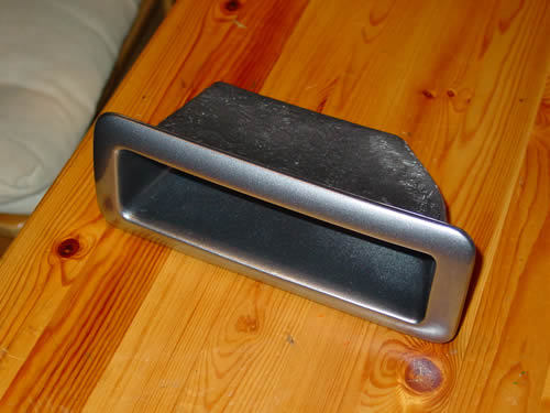

    Ich hatte das auch mal vor und habe mir deswegen eine passende Öffnung aus den Staaten bestellt.
    Hier das Bild:
    So sieht dann das Ganze im eingebauten Zustand aus:
    Man muß jedoch auch ein Stück Metall, welches sich hinter der Frontschürze befindet heraustrennen...
    Ich habe das Teil noch zuhause herumliegen. Kannst Dich ja mal melden, falls Du eventuell Interesse daran hast.

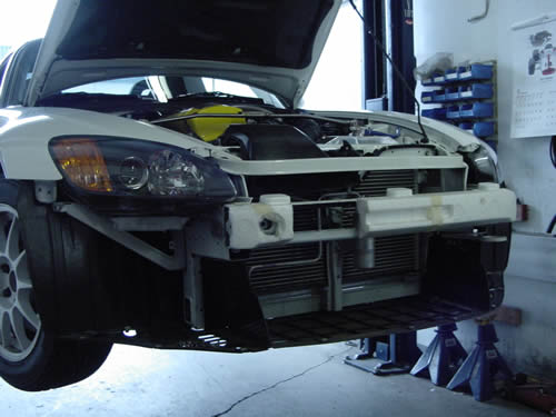

    da drunter ist die eigentliche Stoßstange! Dieses 'Blech' ist sehr stark ausgefürht und hat garantiert auch einigen einfluß auf due Stabilität im Vorderbau. Die Amies nehmen es eh nie so genau was man wo wegschneidet aber die fahren ja auch nur 60mil/h.
    Ich würde DORT aber NIE etwas wegschneiden!!!

    Hat mal jemand ein Foto vom S mit abgenommener Frontschuerze?!
    • Zitieren
  • Mel S.
    ex oceanmelll
    2.350
    • 16. September 2004 um 08:47
    • #6
    so in etwa CLICK Rolling Eyes

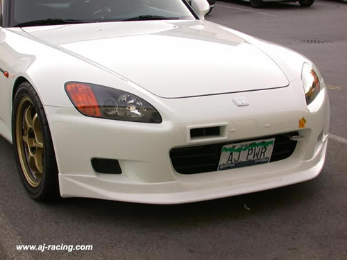

    Also ich weiß nicht, wieso jemand bei dem weissen S2000 gerade da eine Öffnung reingemacht hat.
    Wie auf dem unteren Bild zu erkennen ist, befindet sich die Öffnung vom Intake woanders, hab´s mal stümperhaft eingezeichnet Very Happy :

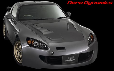

    Und so schaut das bei der Mugenstossstange aus:
    Da sieht man auch, das die Öffnung viel weiter oben ist.
    Wenn schon die OEM Schürze zerschneiden, dann so oder so ähnlich, lässt sich bestimmt noch verfeinern:
    Dann aber bei Regen aufpassen und keine Fahrsicherheitstrainings mehr mit Wasserhindernissen Wink
